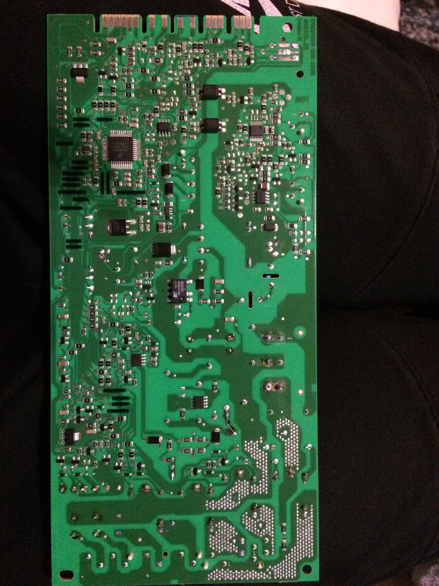

(#) ADK hozzászólása Jan 11, 2021 /
Segítséget szeretnék kérni. Adott egy Candy szárítógép a képeken látható vezérlőpanellal.
A hibajelensége a következő: Feszültség alá helyezést követően az elektronika feléled, a hétszegmenses kijelző is világít a programválasztás után indítható lenne a gép, viszont 1-2 perc múlva, olyan mint ha a gépet feszültségmentesítették volna megszűnik a kijelzés, hangjelzést sem ad a nyomógombok működtetése során.
Több hónap állás után körülbelül 2 hétig működőképes volt, majd újra előjött a hiba. A kérdésem az lenne, hogy valaki találkozott-e ilyen jellegű hibával vagy merre induljak hibakeresést illetően?
