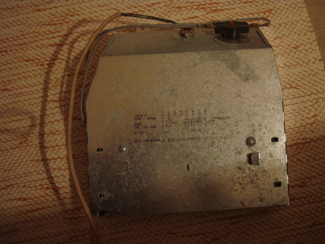

(#) aphex999 hozzászólása Nov 13, 2022 /
Sziasztok! Ha a Miele szárítógép leveri a Phi-relét, érdemes megnézni a levegő-fűtőegységet (gysz. az enyémben 4688900), mert alufóliás papírt használtak a dobozának a hőszigetelésére, ami az évek során elvesztetti tartását és az alufólia darabkák okoznak zárlatot a fűtőszál és a test között (15kOhm-ot mértem). Youtubon van videó a fűtőszál kiszereléséről. Maga a fűtőegység egyébként nem olcsó, ezért inkább kipucoltam, így már MOhm nagyságrendű volt a kapcsolat a fűtőszál és a test között és visszatéve a gépbe vígan működött ezután. A képeken látható az elfoszlott hőszigetelő anyag és az alu darabkák a légcsatornában.
(#) Dino71 válasza aphex999 hozzászólására (») Nov 13, 2022 / 1
Szia! Ne már! Az nem alufólia. Az csillám lemez és elektromos szigetelő szerepe van. Sajnos egy idő után elmállik. Lehet kapni 300x300mm es táblában. Ebből vágjál és told be oda ahonnan hiányzik. Akkor szokott ilyet csinálni ha elkoszolódik a kondenzvíz elvezető és keringeti a párás levegőt. Az elöregedett csillámlemez megszívja magát vízzel na meg a fűtőszálra rakódott szösz. És máris ott a testzárlat.

(#) aphex999 válasza Dino71 hozzászólására (») Nov 14, 2022 /
Utóbb kiderült, a 2. fűtőszál reléje el volt szenesedve. Köszi az infót a csillámpapírról.

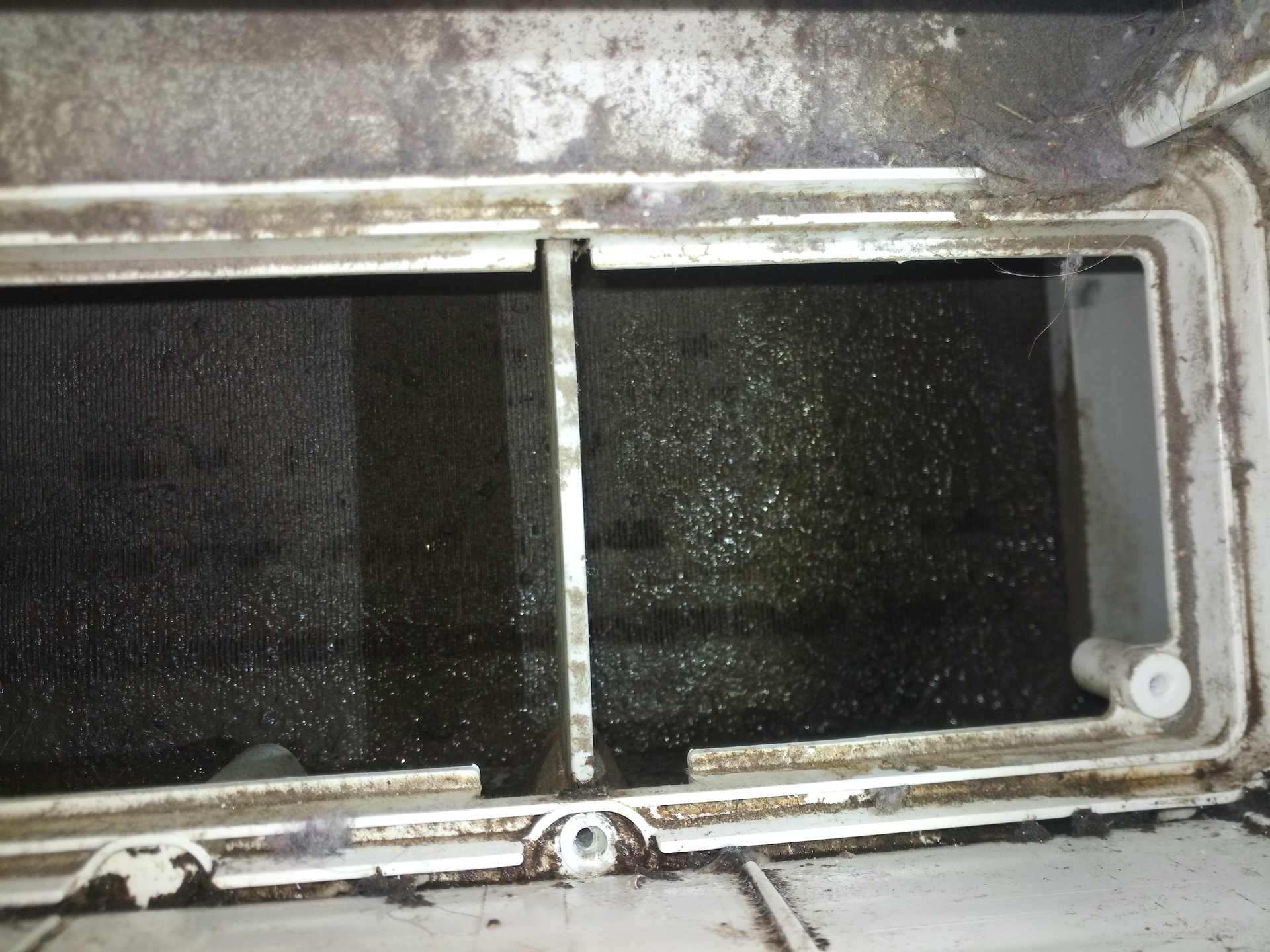

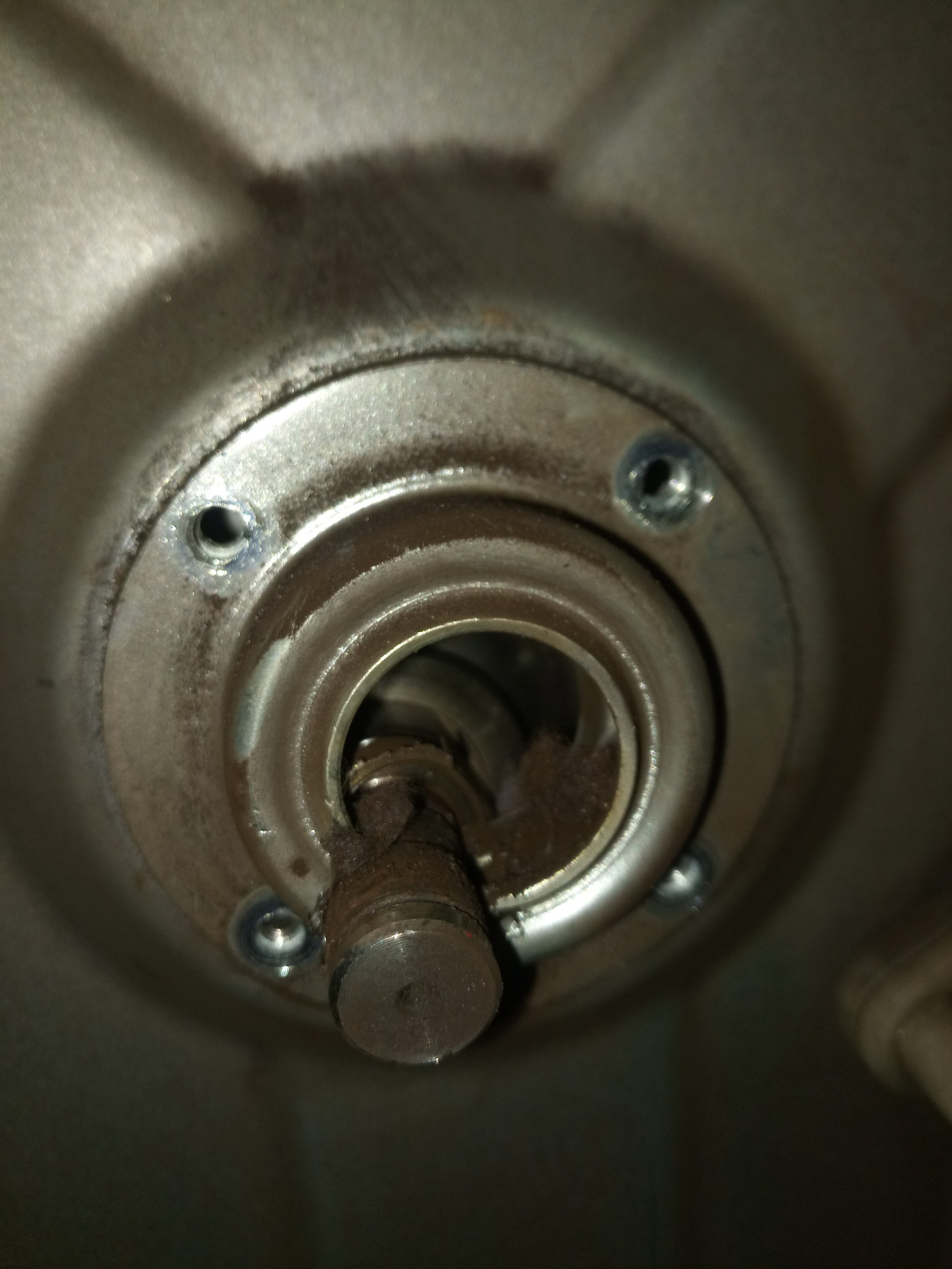

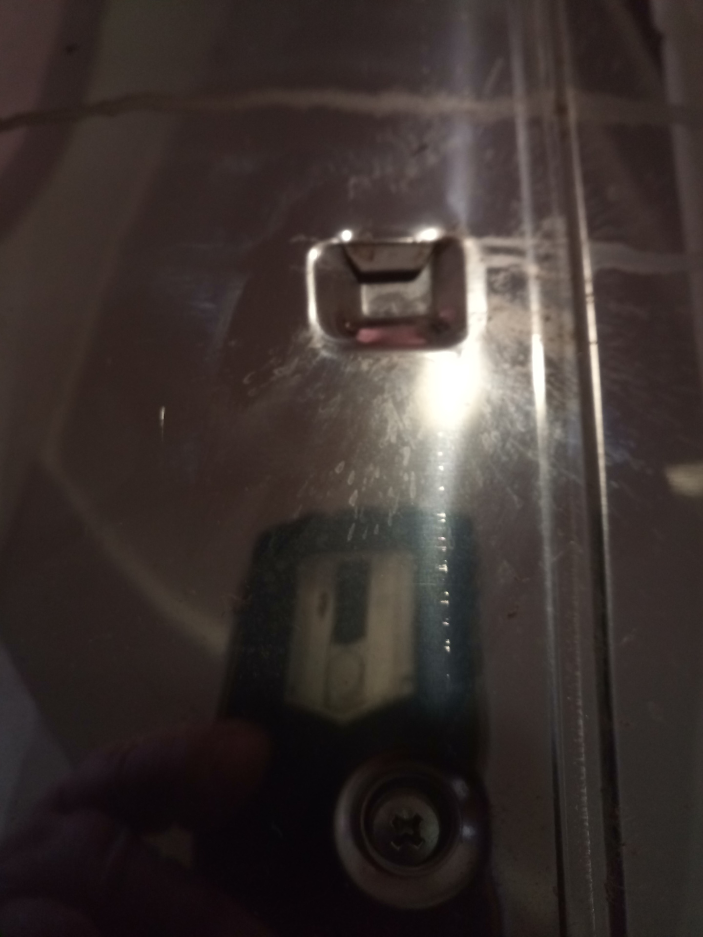

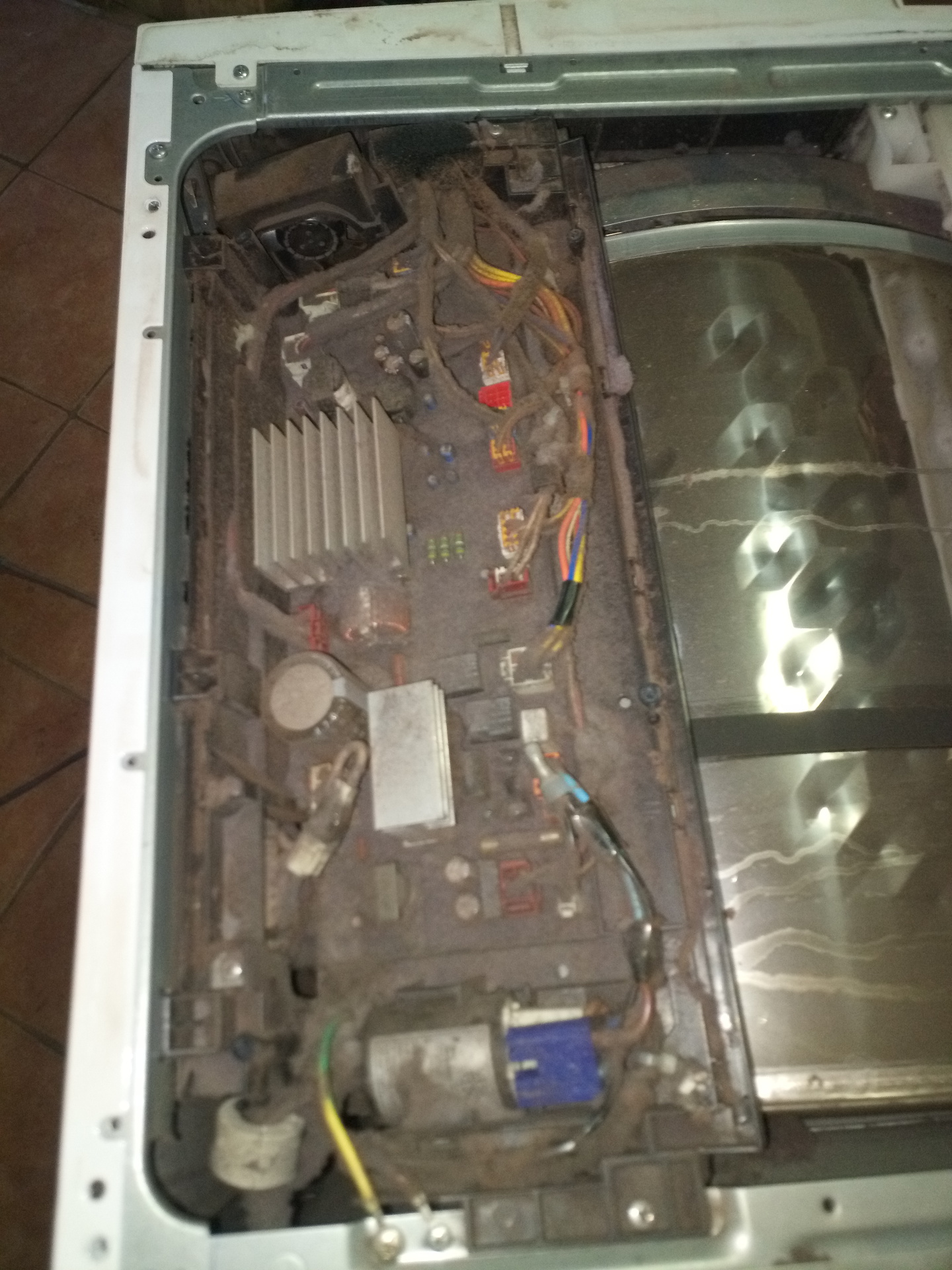

(#) Horvath65 hozzászólása Dec 19, 2022 /
Üdv a csapatnak! A panasonic nh-p80g2 típusú szárító gépem nyekeregve leállt. Le vettem a hátlapot és ezek a képek fogadtak (lent). A kérdésem a hőcserélő le van vizesedve kiporszívóztam amennyire tudtam, mit lehet vele még csinálni, hogyan lehet kitisztítani? A csapágyházat megrendeltem. Az elektromos panelt ecsettel és porszívóval takarítottam ki. A kezelőszervi burkolatot nem tudtam/mertem levenni/feszegetni mert a kezelő gomb ábra nem jött le. Valaki eltudná magyarázni a karban tartását? Rettentő koszos/szöszös belül. A dobról is tettem fel képeket, a közelin látszik az illesztésnél nedves/vizes. Kikenhetem FBS-el? További szép napot!
