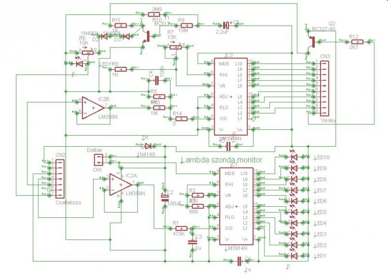

(#) Petibá hozzászólása Jan 26, 2010 /
Az eredi témához kapcsolódóan.......
Nincs valami egyszerű kapcsolás szélessávu lambdaszonda kijelzésére?
Lehet kapni gyáriba ilyesmit,de az ára nagyon horror.

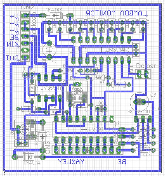

Csak nekiduráltam magam, bár majd szétmegy a fejem.
Kicsit át lett dolgozva. Csak a kapcsoló bekötése hiányzik róla, a skicc a Pr.sch-ban van. Azért kéne másnak is átnézni hogy így működőképes-e. Sajnos most a betegség miatt nem tudom kipróbálni. Mivel se megépítve se kipróbálva nem volt, nem szívesen adom ki, mindenki csak a saját felelősségére használja, és ne engem szídjon ha valami nem stimmel. Ismétlem ez nem egy kész projekt!

(#) sanyo77 válasza dinokal hozzászólására (») Feb 18, 2010 /
Üdv! Most vettem csak észre, hogy feltöltötted a panel tervét. De milyen programmal készítetted? (Mert nekem nem jelenik meg a beültetési rajzon - pdf - semmi.) Hol tudom valahogy elérni? /Azért megpróbálom így is átnézni. Ha jól látom ez az a terv ami régebben is volt, lambda kijelzés ill. beavatkozó áramkör(ök) együtt, igaz?/
(#) dinokal válasza sanyo77 hozzászólására (») Feb 19, 2010 /
A pdf adobe acrobat 8-al készült, a nyákterv eagle 5.7-el.
A pdf olvasódat cseréld le újabbra, bár szerintem a réginek is meg kéne tudni jeleníteni, mert 5.0 formátumban mentem.

(#) dinokal válasza sanyo77 hozzászólására (») Feb 24, 2010 /
Szia! Javítva lett ! Egy földelendő láb nem volt bekötve az LM3914-esnél !

(#) fuelkillerz hozzászólása Márc 5, 2010 /
üdv.
megláttam mivel foglalkoztok, épp ilyent kerestem. el is kezdem megcsinálni, bár az elektronikához hülye vagyok. forrasztani viszont tudok, sok áramkört raktam össze kapcsolások alapján.
1. Azt látom hogy az LM358 valamiféle szeparálásra van az áramkörben, a kérdésem csak az, hogy ez arra van, hogy korrigálja a 2 áramkör egymásra hatását? Már láttam ezt az ic-t valahol, nagy sávszélességű duál műveleti erősítő? Na mind1.
2. A jel 2felé elosztása nem fogja csökkenteni a szintjét? Mer bemeneti impedancia vagy mi... Vagy ha felerősítjük, akkor mennyi lesz a végeredmény? Mennyire marad pontos és lineáris az érték... ???
3. Az R1-C2 tagnál az R1 értéke 470k-ról 1M ohmra emelkedett, a C2 értéke pedig 1u helyett 100nF ... ez miért van? csak hogy értsem
Bocs a buta kérdésekért, de önképzésen tanultam mindent, hasonló kérdésekkel...
Üdv, Szabolcs
(#) dinokal válasza fuelkillerz hozzászólására (») Márc 5, 2010 /
Szia! Az LM358 csak szintillesztést végez, nagyimpedanciás bemenet, nem terhel és nem erősít, elválasztja a két áramkört. A sávszélesség mellékes mert egyenfeszültségről van szó. Az a lényeg hogy olcsó, és egy tápfeszültségről üzemeltethető, bármilyen más hasonló opampal helyettesíthető. Mivel az erősítés a kapcsolásból adódóan 1 alatt van ha jól tudom, minimális feszültségesés van, ami elhanyagolható. A feszültség lineáris marad. Az R1-C1 tag értéke azért változott, mert ha az áramkör kimenete helyett a szondára kapcsoljuk közvetlenül az ecut, az áramkör bemenete még rajta marad a szondán, de nem képvisel számottevő terhelést. Ez még csak egy kisérleti áramkör, nem volt megépítve és tesztelve. Először beteg voltam, közben a konyhában leszédült a csempe a falról, úgyhogy most konyharenoválás van. Ha kész leszek, majd akkor tudom folytatni.
R1-C1-et lehet simán változtatni, R1 le, C1 fel, az a lényeg hogy ne terhelje le a szondát, ne essen a feszültsége. Ez csak egy elméleti érték!
