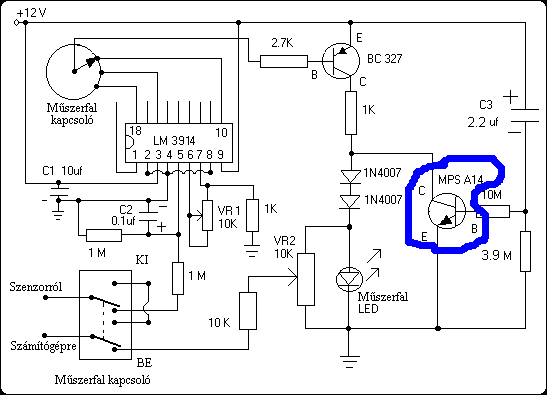

(#) Zsolex hozzászólása Szept 30, 2007 /
Mivel lehetne helyetesiteni a kékel bejelölt alkatrészt?! :nemtudom:
(#) damatic válasza Zsolex hozzászólására (») Szept 30, 2007 / 4
Köszönjük szépen az átprogramozás nélküli eljárással dolgozó tuningrajzot! Remélem megtalálom a tranzisztorkatalógust és remélem benne van. Jellemzők alapján lehet keresni helyettesítőt.
(#) titi válasza Zsolex hozzászólására (») Szept 30, 2007 /
MPSA 42?
(#) Zsolex válasza Zsolex hozzászólására (») Szept 30, 2007 /
Most pedig nézzük meg, hogyan lehet az oxigénszenzort "kikötni" úgy, hogy a fedélzeti számítógép ne vegyen észre semmit.
A rendszer működési elve
A fedélzeti számítógép egy periodikusan változó jelet vár, melynek értéke megközelítőleg nulla és plusz egy volt között váltakozik. Ennek hatására a keverék arányát úgy módosítja, hogy a szondán mérhető jel átlaga 0,5 V körül legyen.
A szenzor jele nem négyszög alakú, hanem inkább egy elsimított háromszöghöz hasonlítható. A számítógépnek nem fontos a pontos jelalak, az csak az átlagfeszültséget igyekszik tartani.
Az elektromos keverékvezérlő az oxigénszenzor kimenete és a fedélzeti számítógép bemenete között helyezkedik el.
Ez a készülék négyszögjeleket állít elő, de ami mégfontosabb, az az, hogy a feszültség határértéke kisebb, mint 0,5 V. Mikor a szenzor kimenete a küszöbérték felett van (mely elég alacsony értékre, mondjuk 0,1 V-ra lett beállítva), akkor az eszköz magas jelet küld a számítógépnek. Amikor pedig a szenzor jele a küszöbérték alá esik, akkor az eszköz alacsony jelet küld a számítógépnek. A számítógép tehát ennek megfelelően állítja a keverék arányát, de most már a 0,5 V-os küszöbérték helyett 0,1 V-os szenzorjelet használ.

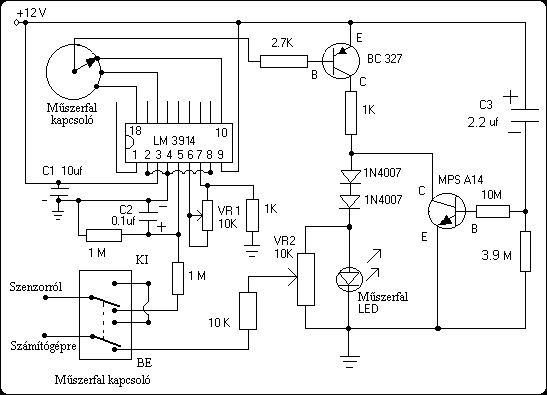

Az elektronika leírása
Az áramkör lelke az LM3914-es soros LED meghajtó IC. Az érzékenységét úgy állítjuk be, hogy annak teljes tartománya 500 mV. Ha dúsabb keveréket szeretnénk kapni, akkor az érzékenységet nagyobbra kell állítani, mondjuk 700 mV-ra. Nem javasoljuk azonban, hogy az érzékenységet túl magasra állítsad, mivel akkor előfordulhat, hogy a szenzor kimenete soha nem éri el az adott kimeneti feszültséget. Ekkor a számítógép csak tovább dúsítaná a keveréket, ami a CO szűrő begyulladását és megolvadását eredményezné. Ne kockáztassál meg egy tüzet az ülésed alatt! De az is lehet, hogy a számítógép egyszerűen figyelmen kívül hagyná a szenzort és átváltana nyílt hurkú üzemmódba.
Az elektromos keverékvezérlő kapcsolási rajza
Az IC-t kezeld gondosan és mindenképpen használj IC foglalatot.
Ezt az IC-t használjuk arra, hogy mintát vegyen a szenzor kimeneti feszültségéből és hogy választható küszöbértékű kimeneti jeleket adjon. Az R1-es trimer potméterrel állíthatjuk be az érzékenységet. Legyen ez most 500 mV. Ekkor minden LED kimenet 50 mV-nyira van egymástól, de mi nem kapcsolunk a kimenetekhez LED lámpákat, sőt a szükségtelen kimeneteket teljesen üresen hagyjuk. A műszerfalon lévő forgó kapcsolóval választjuk ki, hogy melyik kimenetet használjuk. Nekünk csak 2-3 kimenetre van szükségünk. Ha akarod, ezt a forgó kapcsolót akár ki is hagyhatod és az általad kiválasztott kimenetet közvetlenül a 2,7 kOhmos ellenállásra csatlakoztathatod. A műszerfalon lévő KI/BE kapcsoló egy kétállapotú kapcsoló. Minden kondenzátor elektrolit típusú, az ellenállások 1/4 W-osak.
A bemeneti RC kör szűri a szenzor jelét. Mivel az áramkör minden eleme - beleértve a bemeneti áramkört és az IC-t is - nagy ellenállású, így a bemenet fogékony a különböző indukált zajokra, különösen a gyújtórendszer okozhat problémákat. Amíg a szenzor nem melegszik fel, addig az áramkör hibás jeleket adhat, ezért egy késleltető áramkört alkalmazunk, ami a kimenetet néhány percig alacsony jelszinten tartja, így szimulálva a hideg szenzort. A szenzornak már hibátlanul kell működnie, mikor elkezdjük küldeni a jeleket a számítógépnek. A leggyakoribb probléma - mikor nem rendelkezünk ezzel a késleltetővel - az, hogy a kimenet magas szinten lesz a különböző zajok miatt. A számítógép ebből arra következtet, hogy a szenzor működik, mivel magas jeleket ad, ezért lecsökkenti az üzemanyag mennyiségét, hogy a jelet alacsonyszintre hozza. Mikor ez történik, akkor egy nagyon szegény keveréket kapunk, ami viszont rendkívül rossz gyorsulást eredményez.
A műszerfalon lévő KI/BE kapcsoló nagyon fontos. Ez nem a tápfeszültséget kapcsolja rá az eszközre, hanem engedélyezi, hogy a szenzor jele közvetlenül kapcsolódjon a számítógépre, kihagyva az elektronikánkat. Ez nagyon fontos dolog, mivel amint arra gyanakszunk, hogy a készülékünk nem működik helyesen vagy nem ad olyan teljesítményt, amit elvártunk, akkor azt egyszerűen kihagyhatjuk.
A műszerfalon lévő LED nem csak azt mutatja, hogy a készülék működik, hanem a számítógépre menő jel feszültségszintjének a szabályozójaként is funkcionál. A LED világít, mikor a jel magas szinten van, így a LED helyes állapota az állandó villogás.

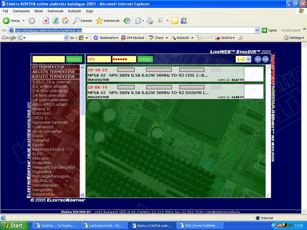

Találtam TRANZISZTORt a http://katalogus.elektrokontha.hu/default.asp
van ez a tipus is.

(#) még1MbR hozzászólása Okt 1, 2007 /
HqNedisnél is érdemes megnézni, szokott lenni náluk MPSA tranzisztor...
