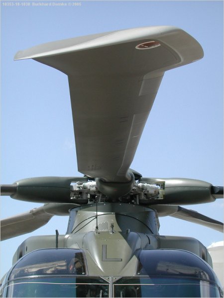

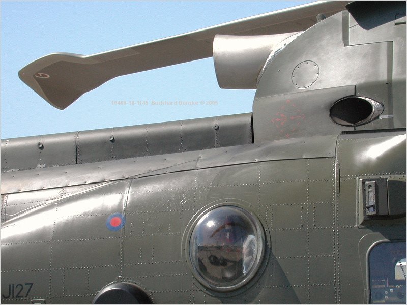

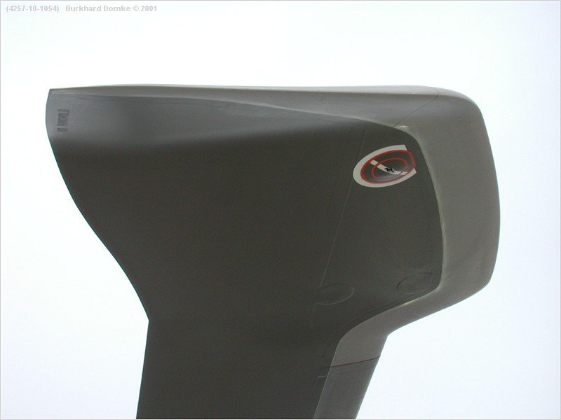

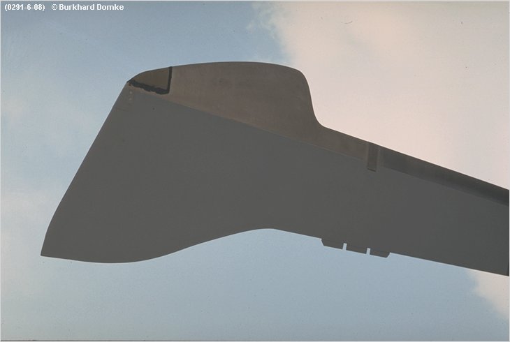

Harci helikoptereken már alkalmaznak hangtompítós rotorvégeket.
Csökkenti a surrogást. Hogy lehetne ezt a megoldást átültetni a már meglévő lapátokra.

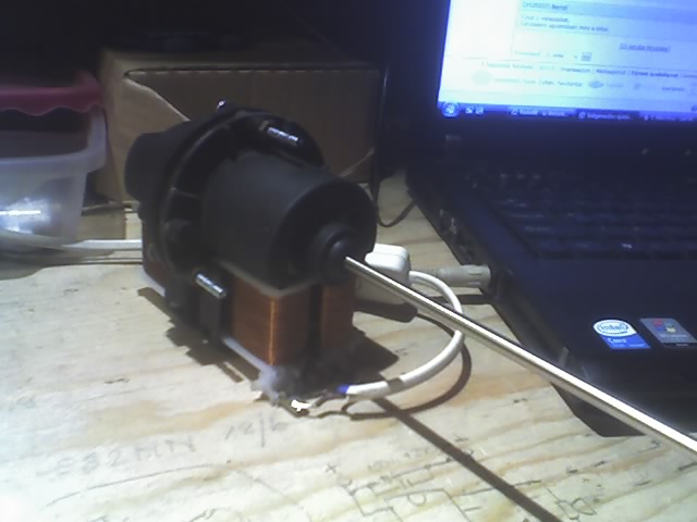

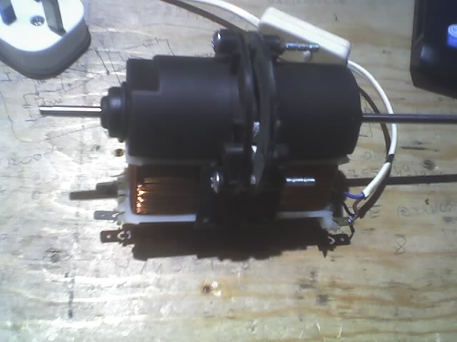

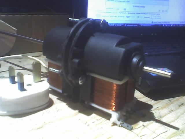

Az Ő kerekének a külső része áll, csak a szelet terelgeti be a turbinához. Kisebb mozgó tömeggel nagyobb fordulatot ér el, mintha az egész cucc forogna. A belsőtérben a szélsebesség nagyobb, mint a környezetében. Már látom szétjönni az álló ventillátoromat. 60 centis a turbinácska benne. Az olasz automata mosóbépekben a szivattyú állandómágneses szinkron motor. 300-as fordulaton 15 volt körüli feszt ad le üresen. Alkalmasnak tartom generátorként üzemeltetni, ha áttekercseltem.
300-as fordulaton 15 V?? Mekkora az a motor,és mekkora az üzemi fordulata motorként?
Nem ragad nagyon? Kíváncsi lennék rá,hogy néz ki. Nincs esetleg képed róla?
Hasonló, mint ez:
Energomat Plaset szivattyú Ha mosógép szivattyút keresel, ezrével látsz hasonlót. 30-35 W körüli teljesítményűek, állandó mágneses szinkronmotor 3000 fordulatra. A forgórész is vízben fut, mint a fűtés keringetőszivattyúké. Csúszócsapágya van, ami állandó használatban nagyon gyorsan elvásik, különösen ha áttételezés miatt oldalirányú húzást kap.
Köszi erbe, hogy válaszoltál helyettem, mindent pontosan leírtál. Öklömnyi motor és a csapágya pár év alatt kipurcan a vízkő miatt. Most tengelyt cserélek és golyós csapágyat kap, valamint szembe fordítok kettőt és közös tengelyen két generátor fog futni. Ja és át is lesz tekercselve. Ha vissza kapom a laptopomat, rakok fel képeket.
Hello Barret. Osszeraktam a generatort, megy a kep, a cucc a kukaba. Tapasztalatok: kezzel alig tudom megforgatni a generatort. Az egyiket motor uzembe kapcsoltam, a masikat generatorkent. Betaplaltam 34 wattot es 100 mA-rel terhelve 13 voltot mertem a kimeneten. Ez szeduletes teljesitmeny. Megy a kep. Szep napot!
