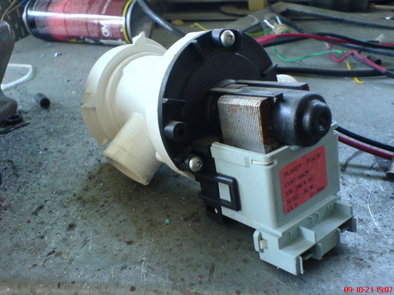

Felfűzted a mágneseket közös tengelyre?
Igy mar ismerosebb? Kozos tengelyen a ket forgoresz magneses polusait 90 fokkal elforgattam. Igy lett egy ketpolusparos generatorom. Nagyn nagy a veszteseg, mert a forgo es az alloresz kozt nagy a legres.
Ilyet talaltam ottthon: 30W-os mosogep szivattyú.
Iszonyat erős mágneses ragadása van! Mintha 180 fokot kellene tekerni,hogy átforduljon
Ha apró generátorban gondolkozol csak,akkor nyomtató léptetőmotor.
Most eppen az van fent,simán nyom 14-15 voltot közepes szélben. Igaz csak 0,5 ampert tud... Ez egyenirányítás után értendő. Kép:
Pont olyanrol beszeltem. Azert forgattam el 90 fokkal a masik magnest, hogy konnyebben atugorjon a kovetkezo polusra. Viszont, ha egy tengelyen tobb magnes es alloresz lenne, konnyebben atugrana a kovetkezo szegmensre. Ehhez termeszetesen a felkort fel kell osztani a magnesek kozt. Ha ketto van belole, akkor 90 fok, ha tobb akkor 180 fok/magnes. A kivitelezes egyszeru. 1. magnes felragasztva (megkotott a ragacs) masodik magnes beragasztozva, az alloresz elforgatva a megfelelo szogbe es varni a megkotest. A magnes a forgoreszhez kepest mindenkepp beall a neki legjobb pozicioba es itt kot meg a ragaszto. A tobbi magnessel a helyzet ugyan ez. 10 motor eseteben csak 18 fokot kell atugrani es nem kell annyi ero, mert fordulaskor a tobbi magnes is igyekszik a kovetkezo polushoz. Minnel tobb a magnes, annal kisebb ero kell az inditashoz. Valoszinuleg jol gondolom. Mostantol argus szemekkel figyelem az ut szelet, hathogyha talalok egy-ket mosogepet. Itt nalunk ez gyakori szerencsere. Van egy 90 centis 6 milis tengelyem ezt sorba rakom szivattyu tormelekkel, meglatjuk, mi lesz. A tekercseket egyenkent egyeniranyitom, parhuzamosan kotom es igaz, hogy a fesz nem valtozik, de a termelt aram minden keppen megno a tekercsek szamaval aranyosan. 300-as fordulaton a 15 volt elegseges lehet tobb mindenre. Udv.
Nem mérted hogy hány wattot termel?
Amúgy meg nem hiszem hogy a fűzögetés ebben a formában beválik. 2 forgórészt még elbír a tengely,de 3-nél már közbenső csapágyra lesz szükség. Amúgy tetszik a kis szivattyúmotor. Van benne kajak indukciós téren! Lehet át kellene tekercselni erősebb vezetékkel!
Kedves Barret. Valoszinuleg nem figyelsz a reszletekre. Minden tekercshez tartozik egy haz, benne egy csapaggyal. Szerinted kihagyom oket? Korabban mar irtam: 13volt es 100 mA, de ebben az osszeallitasban nincs ertelme tanulsagot le vonni, mert at kell tekercselni. Ez most egy motor es En egy generatort szeretnek! Tul nagy a belso ellenallasa. Attekerem 1-es drottal akkor terhelhetem legalabb 1 amperrel es akkor van mit merni.

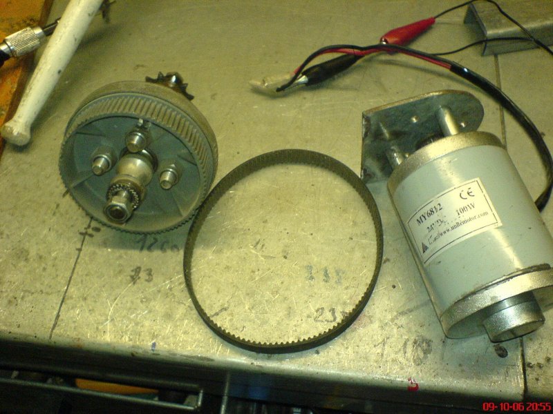

Szerintem sokkal tobbet tud ez a mechanika. Nem tul nagy fordulatu, de a tengelyen tapasztalhato nyomatek nagy lesz. Szerintem elbirna egy gyorsito attetelt egy normal auto generatorral, esetleg egy 250 wattos roller motort(24 volt 10 amper). Ez utobbi 4 allando magnest es 4 szenkefet tartalmaz. A sajat lanchajtasaval kiprobalnam. :yes:

![]() Ha nincs otthon 30,akkor egy sem... 180 cm átmérőjű a lapátkerekem... Egyszerűen kevés a teljesítménye... Tudom,már próbálgattam. Persze viharban viszi őket mint állat! De nekem kis szélre kell folyamatos termelés! Nem tudok 1:7-es áttétellel hajtani,mert kis szélben el sem indul.Próbáltam már 24V-os rollermotorral is! 3-4 volt jött le kis szélben. BOCS A BESZÓLÁSÉRT!

4 voltot termelt kis szélben... Amúgy ha kap teljesítményt akkor igen kajak! 3-400 as fordulaton simán lead 17 voltot,és 2 ampert! De induláskor nagyon ragad,és ezáltal meg sem mozdul kis szélben...Nem állhatok egész nap mellette,hogy meglökjem. Egyre jobban látom,hogy kicsi az átmérő! Meg kellene toldanom a lapátokat! Elbírja,mert túl van méretezve nem is kicsit.
3-400 fordulaton 17 Volt 2 Amper= 34Watt.

Hello. Mennyiért vesztegetnek 1 olyan roller motort mi annak a tipusa, neve? A multkor amikor a nagy vihar volt kihúztuk a bátyámmal szélárnyékból, és úgy pörgött hogy a lapátokat nézve visszafelé láttuk menni. Próbáltuk lefogni a tengelyét de nem ment, úgyhogy nyomatéka az lesz. Az árbóc már áll, most már csak fel kéne könyörögni a helyére. Jó kis móka lesz.

Szia 8600-ert vettem az inportortol. A cimre mar nem emlekszem, mert 4 eve volt, de ha bemesz a tescoba az elektromos rollerek es kerekparok szallitoja rajta van a csomagolason. Csak ra kell keresni a neten es felhivni. Postan utanvettel kiszallitjak. A honlapjukon van tobb tipus es kiegeszitok is. Megprobalok utannanezni, de innen nehez.
