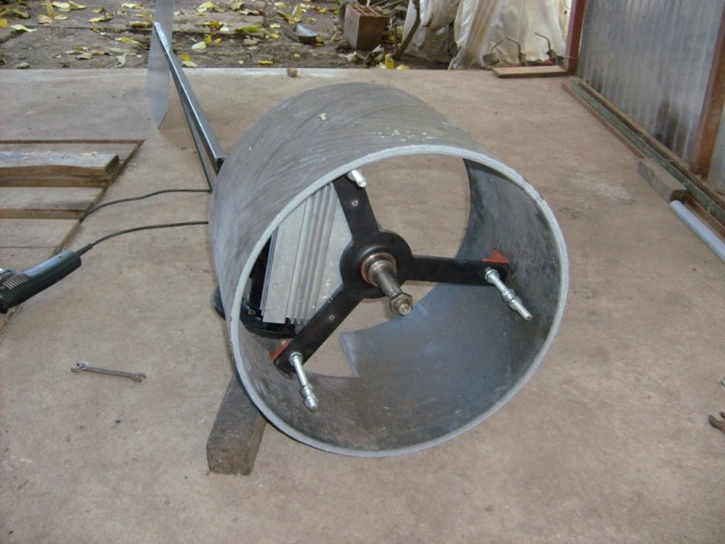

Találtam egy műanyag csövet, ami pont ráillik a szélgenerátorom síkgenerátor részére. Nem tudom, hogy jó ötlet-e beburkolni? Az időjárás viszontagságaitól védeném, csak nem okoz-e turbulenciát. A cső átmérője 40cm. Az előtte forgó rotor agyátmérője 30cm, a rotor átmérő pedig 3,2m.

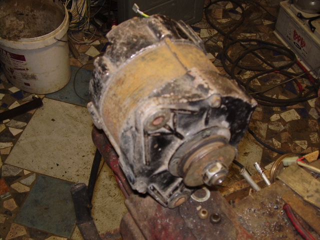

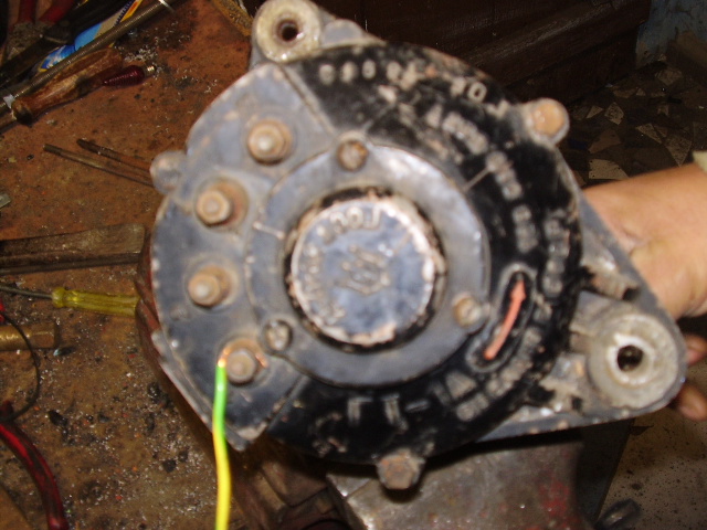

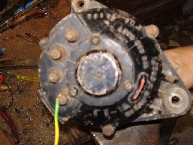

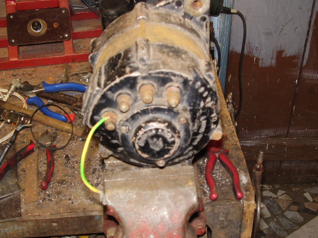

Sziasztok. Pont most hozott a bratyó 1 jó kis szélgenerátorhoz való állandó mágnes dinamót az van ráirva 12v 300watt orosz gyártmány. Nem tud valaki valami infót adni róla mibe volt ez? Akitől vette nem tudta megmondani.

Lehet, hogy valami hadigépezetben volt. Nekem is van egy hasonló, 180 wattos. Az pl. MTZ traktorban volt egykor.
Valami gt-1a tipus van ráirva. Mi valami autó generátor félének tippeltük. Hátha valaki ráismer. Azért köszi.
