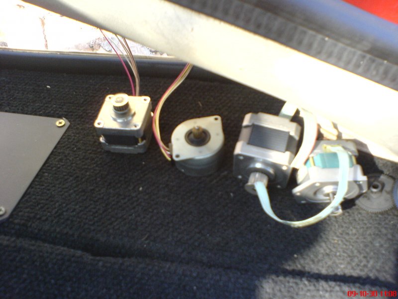

Ha nem kell nagy teljesítmény,2 - 3 vatt is elég,akkor léptetőmotorokat javaslom! Régebbi nyomtatókban van viszonylag nagyobb méretű.közepes szélben 20V felett tud termelni,1:5 áttétellel. Golyóscsapágyas,és nem ragad nagyon

vegyél nagy 36V körüli léptető motort van olyan ami .6fok/lépés. ha kézzel tekered is termel 10V-okat.

De hogy legyen ON is: Ha 1:5 ös áttételt használsz akkor a nyomaték igény ötszörös lesz (meg egy kicsi az áttételi veszteség miatt) úgy nézd meg mennyire ragad.

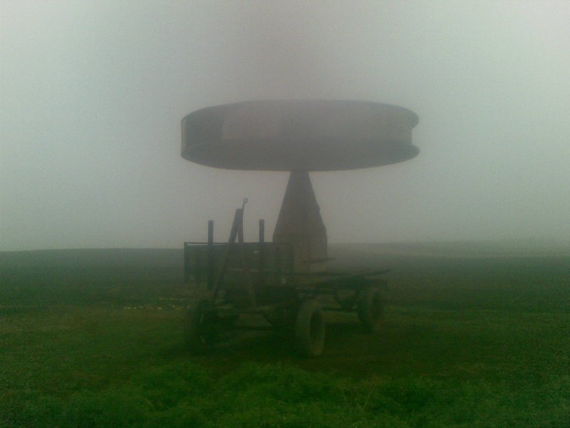

Ez nem kicsi. Mekkora szélben indul? Mondjuk 4m/s.nál mekkora a fordulata?
aszentségit mekkora miaz....méretes egy ufó! (Szerintem ennél már az autógenerátor is muzsikálna gyorsító áttétellel, az áttétel miatti veszteségek ellenére is....csak lehet hogy magasabbra kellene menni vele....fel kell dobni annak a kocsinak a platójára aztán irány az első domb....de ahogy elnézem a képet domb sehol...
)Tényleg tudni kellene hogy mekkora szélben indul és milyen sebességet ér el, a nélkül csak tippelgetni lehet....vagy bejön vagy nem.
Kb.8q a rotor 4m az átmérője egy potkocsira tettem.
3-km/h-tol indul ma egésznap forgott,megprobáltam 16-os szélben a tengelyét lefogni kézzel de még csak nem is lassult.És 3.6 a teteje.
És hol a másik mágneses tárcsa? Így mérhetetlen teljesítményt fog produkálni, na nem azért mérhetetlent, mert olyan sok lesz
Vicect félretéve így csak levegőben záródnak az erővonalak, egy részük nem is megy át a tekercsen (tekercssíkra merőlegesen), ami meg netán átmegy az nem akar nagyon bennemaradni, nincs mi odakényszerítse (se vasmag se mágnespár ami "átszívja") szóval megterheled és máris a tekercsen kívül talál utat az erővonal. Valahol a támában le van írva hogy mire kell figyelni! (mágnesek mögött VAS kell legyen, vas és mágnes között ne elgyen légrés (se semmi más nemmmágnesezhető anyag ) tekercsvastagságank ésszerű határai vannak, legyen is meg neis. És ha már jól elrontottuk a geneátort légmagos tekercsekkel, akkor legalább minnél kisebb legyen a légrés (mágneses tárcsák minnél közelebb legyenek (közötte a tekercsekkel <-- tekercsvastagság)))

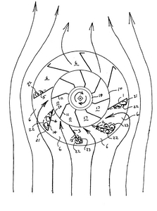

Ahhoz képest, hogy van néhány "apró hazugság" a cikkben...
Jónéhány éve több gyártó is gyárt már 5 MW-os 3lapátos szélgenerátort. A "feltalált" szélerőmű elve évtizedek óta ismert. Többszörös az anyagigénye azonos teljesítmény esetén, mint a 3lapátos. Ha azt ennyi anyagból építenék, kibírná a 300 km-es szelet is. Vajon mitől olcsóbb azonos teljesítmény leadása esetén a villamos csatlakozás? Talán bizony szupravezetővel csatlakoznak? Kínaiak terveznek hasonló elven működő függőleges tengelyű GW nagyságrendű szélgenerátort. Gyanítom, mostanában abból se lesz semmi.

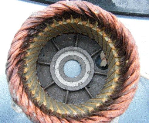

Köszi a képeket, pont ilyenre gondoltam.
Ez valóban hatalmas monstrum, és nagyon hasonlít az ipari nagy ventilátorok járókerekére. Találkoztam már egypár hasonló méretüvel, az egyiket egy 750Kw-os motor hajtotta frekvenciaszabályzón keresztül. Az elődje indítóelenállásos volt. Erre bátran ráteheted az autogenerátort is megfelelő áttétellel. Ebbe akkora a mozgó tömeg hogyha elindul szinte észre sem veszi ha a gerjesztést ráadod.
Kicsit edzettem akkus fúróval,de ahhoz is kb.700-900 fordulat kell a 12v hoz és csak a fele a watt egy autó generátor teljesítményének.
Viszont x darabot tekerne .Nincs valamí jó áttétel tippetek.A kerék tengelyem 4-től felfelé kb 20-ig forog erő van benne tehát lehet gyorsítaní.Vagy inkább szervómotort keressek,esetleg légmagosgenerátorral kéne probálkozní?Ezért kértem az elején is a segítségeteket.
Hatha nem is hulyeseg. Talan egy auto onindito fogaskoszoruja az onindito kisfogaskarekevel eleg nagy attetel?
Nem hülyeség, az kb 10-15X-ös áttétel, de a generátorok kb 1000f/p től töltenek.
