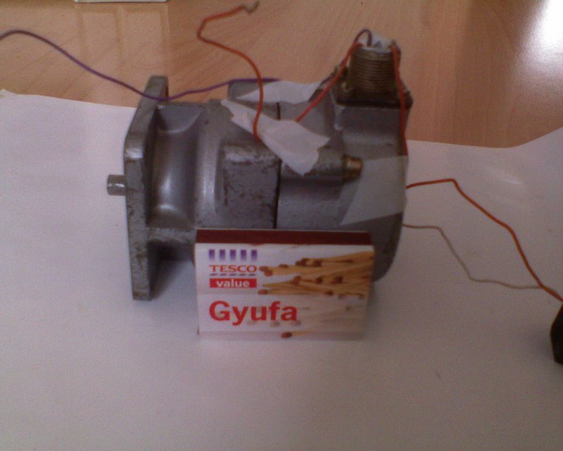

Szerintetek érdemes ezzel foglalkozni?540 rpm/12volt egyenirányítás után de max egy 12/5w os izzót lilágított?Másik 4 pólus....oka?
Ha a 12 volthoz 540.es fordulatot kér,akkor ajtótámasznak jó lesz...Ráadásul 5W....
Ennél kisebb léptetőmotorok ekkora fordulat mellett 20V felett adnak le,és 5W-feletti teljesítménnyel!
Az a motorocska több fázisú,azért van benne több kivezetés. 3 fázisú egyenirányító dukál mellé,akkor a többi vezeték is beszáll a teljesítménybe. talán kijön belőle 10W is

Egy akkus furót 18V másikkal hajtva közel 18V és 15 feletti A.
nemhinném hogy ezt tartósan bírja.
üresjárásban 18V, és zárlatban 15A ???
Nem játszottunk vele sokáig az ígaz.Méregettük esztergában is,tettem rá elöször 2w izzót utána 55w-os ködlámpát birta simán,de nem volt hajtatva huzamosabban.

Ma olvastam a régi ladákon állandómágneses generátor volt az megfelel szervó motornak is?
állandó mágneses autógenerátor?maximum dinamó.....
de egy "állandó mágneses generátor" az nem ugyanaz mint a szervó motor
