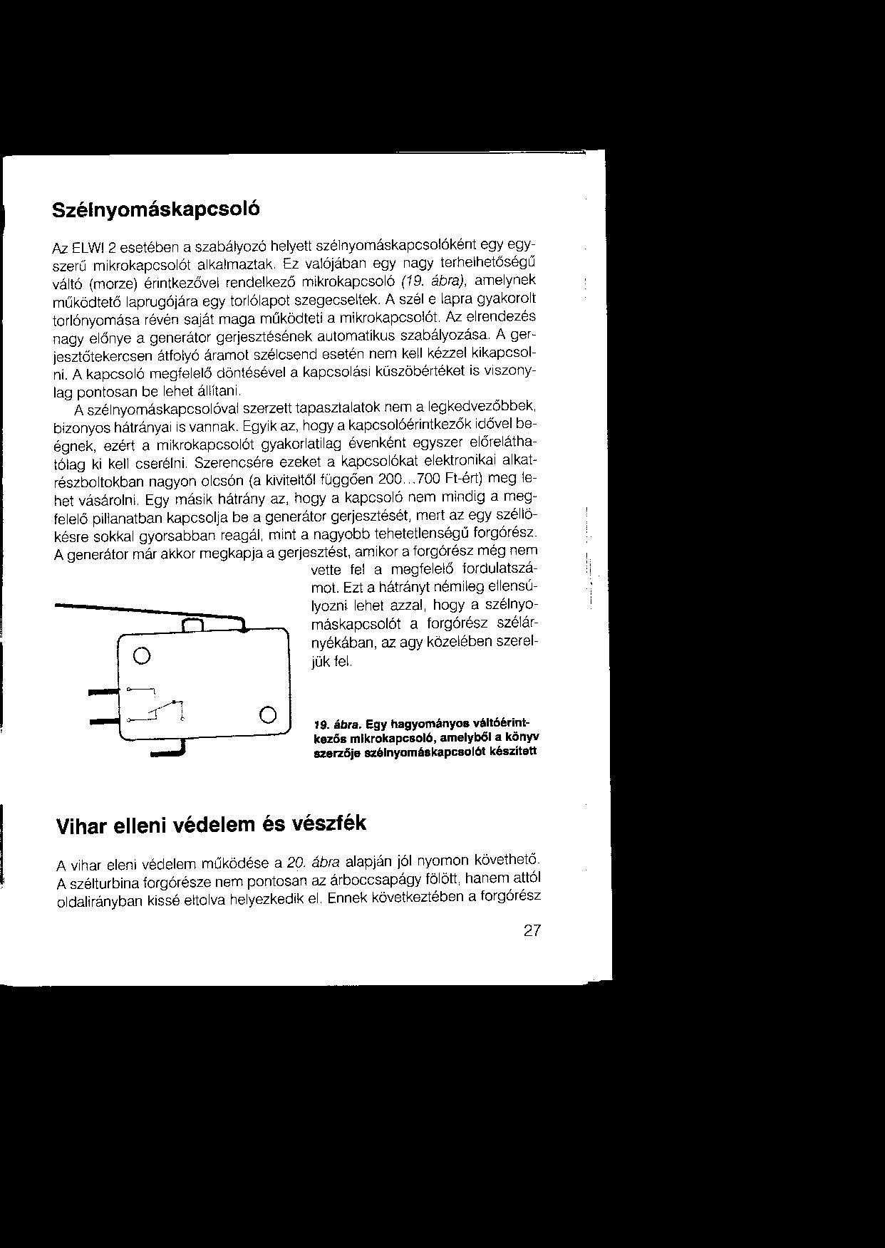

(#) fester válasza SD hozzászólására (») Aug 28, 2006 /
Mindenkinek ajánlom figyelmébe !
Uwe Halenga- A Szélenergia hasznositása cimü könyvét
én 1350ft ért vettem.
SD a problémádra a legegyszerübb ösidök ota használt jolbevált megoldás a szélnyomáskapcsoló!!
itt egy kép a könyvböl,a scan nem a legjob de ez van.
ha valakit érdekel én milyen szélkereket épitetem
www.heci.atw.hu
Az enyémen van áttétel is,probálkpoztam auto generátorral,de viharban is több áram ment veszendöbe a gerjesztésre mint amenyit termelt!
ugyhogy maradtam a jo öreg mágnese motor forgatásánál,dinamo üzem..hm
Lehetne venni mágnest és csinálni saját dinamot de marha drága a tekercs drot és persze a neodimium magnes is.
Mégegyszer a könyvet ajánlanám,minden gondra benne a válasz!
Sok sikert adig is mindenkinek, és jo szelet!
