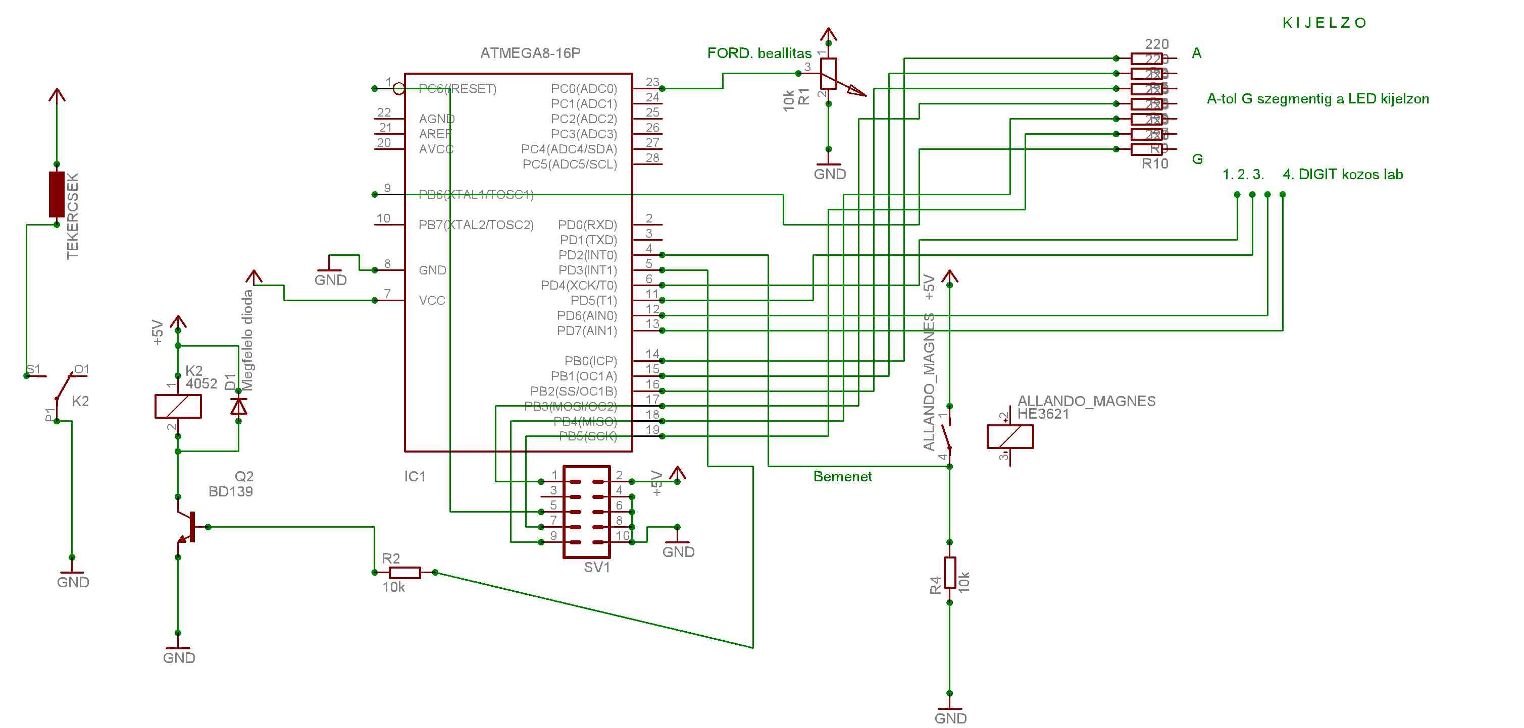

Sajnos nekem szept 7-ig elfoglaltságom van, irok egy kijelző nélküli teszt verziót, ezt használhatod alapul. A végleges verzió ált. elég sok tesztelést igényel, szerintem mélyedj bele a bascom-ba! Ha programoztál már basicben akkor nagyon egyszerű.
Egyébként mekkora fordulatszámok között akarod kapcsolni?
UI. Itt a kapcsrajz:
