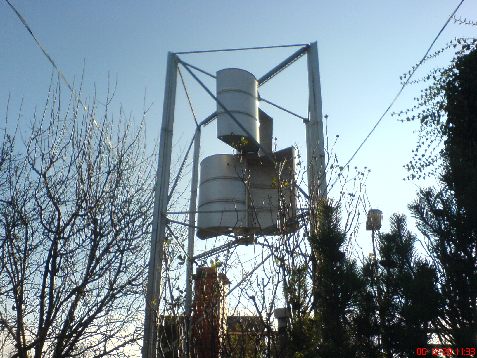

				KB 2 hete nölt ki ez a szomszéd telken,s azóta meg se áll. Már egész kis szél is elég neki. 2 alu hordó van elvágva.
				Nekem tetszik, az ötlet jó, egyszerű.
				ejh... nemsemmi... asszem ebben van nyomaték, már ha csak a méreteit nézem
				ez csak a generátor méretezésétől függ, de ha arra gondolsz, hogy kirakod a szélkereked, és beledugod a tv-t azt felejtsd el, a generátor kimeneti feszültsége, és a kimeneti feszültség frekvenciája is függ a generátor fordulatszámától, ami nem létezik, hogy mindíg ugyanannyi legyen.
				hogyha tényleg van valami önindukció abban a gépkocsi generátorban, akkor nem lehetne bekötni mondjuk soros gerjesztésűnek, és akkor a szélben magától felgerjedne, és nem kéne hozzá csak töltés szabályozó elektronika...
				Megnéztem közelebről ezt a hordós megoldást. Egy Renault generátort hajt, 4 Ifa aksi van hozzá. Világítás, tv,de még a hűtő is erről megy. Azt mondja a jóember hogy valószínüleg tesz be még 2 aksit,mert szerinte elbírja. Való igaz itt szél mindig van.

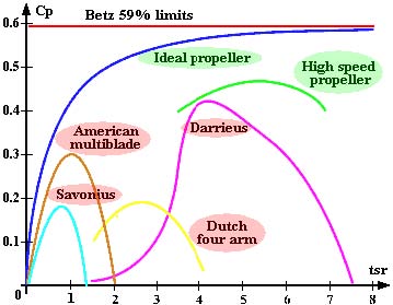

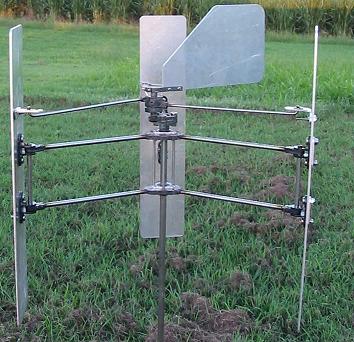

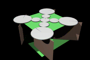

				Szerintem az áttétel aránya nem "lapátátmérő" kérdése. Inkább az, hogy mekkora fordulatszámon pörög, és hogy mekkora a forgatónyomatéka. Rátérnék az én problémámra: Felmerült nálunk is az igyény 1 szérlkerékre vízszivattyúrás céljából. Azt már eldöntöttem, hogy nem hagyományos(vízszintes tengelyű) szélkereket építek. Ugyanis megfogott a Savonius-Darrieus tipusú szélkerek érdekes alakja, egyreszűbb tartószerkezete és mechanikája, és nagy nyomatéka, egyetlen érv ami ellene szól az a alapcsonyabb hatáfok(lsb képek). Az alapelv azóta elég sok "variánst" hozott: giromill, turby, stb. A pontos kinézet az VAWT1 képen látható, de gondolkodom, hogy inkább VAWT2 elvét használnám... A problémám csupán az hogy nem tudom kitalálni a túlpörgés elleni védelmet, valahogy meg kellene "szüntetni" vagy legalábbis erősen csökkenteni a lapátok felületét. mert 1 sima fék úgyse fogná meg...

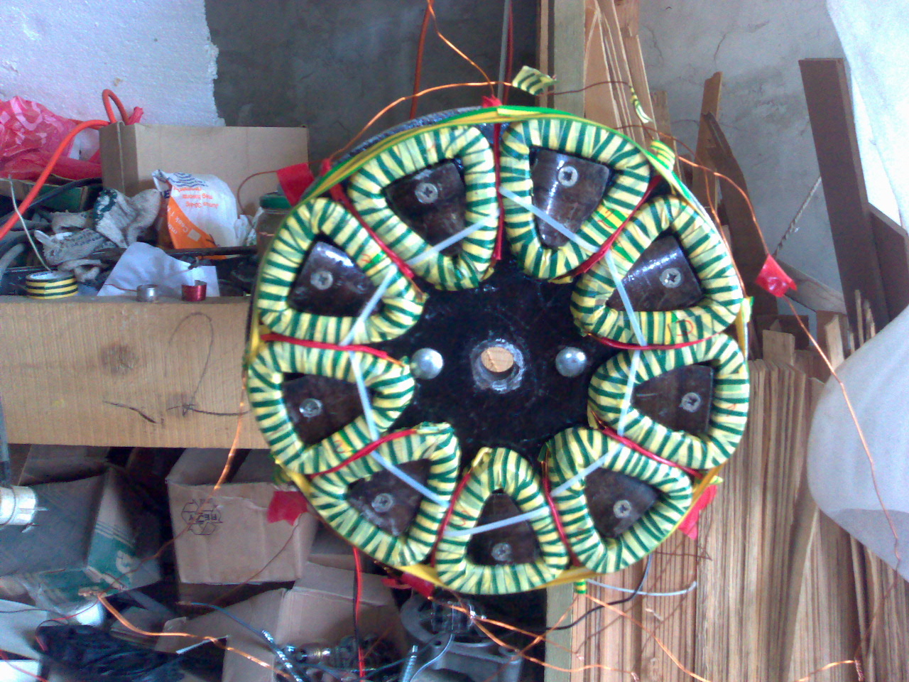

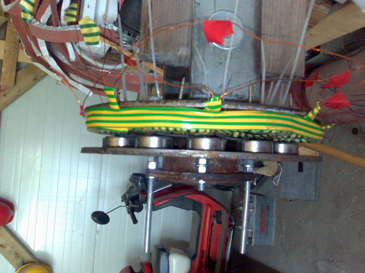

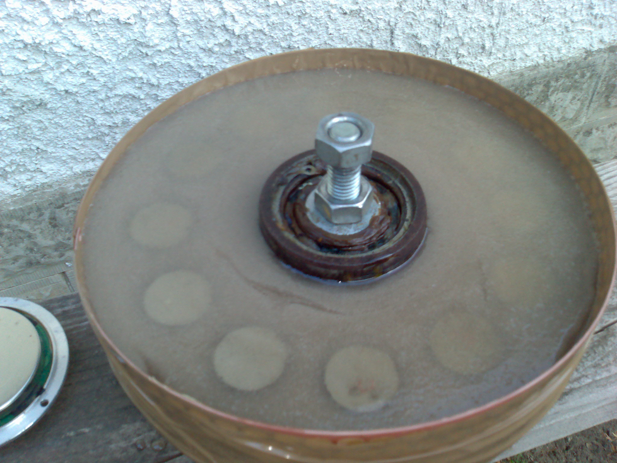

				valamit el csesztem  a generátorom lead 75V 2.6A (3tekercsel) ha felteszem a 9 tekercset lejön 70V 9A az érdekeség a következő ha minden tekercs fenn van több amper jön le mint külön külön viszont ha megterhelem allig jön ki belöle 20V 9A ráadásul baromira meglustul,vagyis erösen tart vissza. a dolog a következő,ha a vasmagon dupla drot van vagyis 1 tekercsnek le kellene adnia a V/A amire szükségem lenne és én ezt megdupláztam,akkor miért esik vissza a feszültségem 75V-rol 20Vra? igaz ez kb 60fordulat /perc ha gyorsabban tekerném leadná a feszültséget,de ha én kézzel nem tudom tekerni jobban a szél tudni fogja 6méter magasan 1.6méteres lapát átmérövel? szerintetek érdemes lenne feltenni megnézni a teszt kedvé ért vagy tekercs problémáim lehetnek? a mágnesek elvileg 1000W szélgenerátora vannak kiszámolva.vélemény??

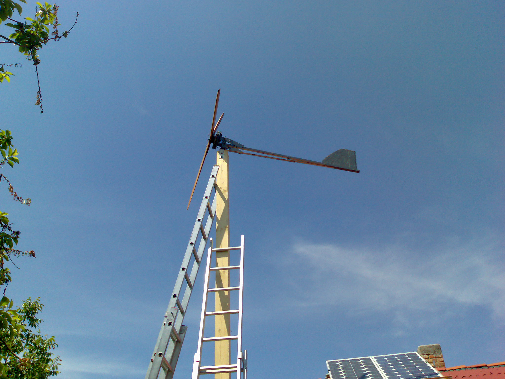

				az a baj ,hogy ahoz hogy egy kis fütést is elő álits elég szép amper kell.szoval kicsivel nem mész sokra !a nagyal meg van baj bőven,én is most épitettem egyet és még mindig nem az igazi,pedig már forog is,jelenleg a lapátokat csesztem el mivel kicsik lettek a szögeg rajta igy erössebb szél kell az indulásához   tettem ide fel képet ha kiváncsi vagy kukkold meg hátha ad némi ötletet neked is.
				Hát irigylem a ürelmed, nem tudnám én rávenni magam ,hogy generátort tekercseljek, pedig már én is néztem egy oldalon, hogy direkt ezért egy ehhez hasonló ilyen nagy pólusszámú tekercselést csináltak csak azt érdekes módon fa alapra csinálták... de nagyon szép munka...
				a tekercsek elkészítése kb 1 orát vesz igénybe,a gond az hogy megfelelő huzalbol pont akkora tekercseket csinálj hogy ha a 9db össze teszed elférjenek egymás mellett és a feszültséged is meglegyen,a többi már kissebb mutatvány,bár bevallo először én is kutakodtam miböl kezdjem el,de pl egy kissebb generátorhoz a gyámántvágó korong pont jó   amit a flexre tesznem van belőle 15cm meg 22cm es is  a mágnesek beszerzése bonyorultabb,no meg a mügyanta.de szerintem megéri maga az a dolog hogy te építed ,no meg az ár sem elenyésző a gyári 600W kb 800e ft nekem kijött 50e ft böl cakon pakk   | Bejelentkezés Hirdetés |
