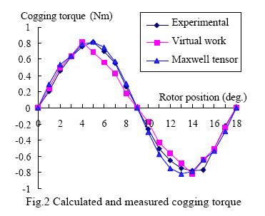

"A ragadásnál mindig elfelejtitek megemlíteni, hogy egy fordulat alatt ez a ragadás 24 szer jelentkezik (15 fokonként). Átlagos generátornál ez az érték jellemzően 0,4 Nm - 0,8 Nm között változik. Ezért kézzel nehéz érezni, ezért azt hiszitek nincs is.
De ha felszorozuuk 24-el (egy teljes fordulatot véve alapul) már 9.6 Nm/s. Ez 1 perc alatt az 500-as fordulaton 500-szor jelentkezik, azaz már : 4800 Nm/perc - azaz 480 kilót (majd fél tonnát) emeltél fel 1 perc alatt 1 méter magasra, és ezt a széllel akartad megcsinálni..." Minek kéne felszorozni??? 0,8Nm 1 másodperc alatt bármennyiszer is 0,8Nm. P=M x 2 Pí x n(1/s -ben megadva). 0,8 x 6,28 x 8,33= 41,85W.
"A ragadásnál mindig elfelejtitek megemlíteni, hogy egy fordulat alatt ez a ragadás 24 szer jelentkezik (15 fokonként)."
Képzeld el, hogy ez a "ragadás" nem csupán ragadásként jelentkezik, hanem amikor megközelíti a másik mágnest, pont ugyanekkora erővel rántásként is. ??? A kettő pedig pontosan kiegyenlíti egymást. ![]() Egyébként lehet, hogy nem mindig fogalmazok korrekten, de ha van 1 cm2 felületed és X erősségű mágnesed, az nem fog akkora fluxust létrehozni, mint a 3 cm2 felületű X/3 erősségű mágnes azonos légrés mellett, ha a mágnes azonos anyagból, azonos remanenciával készült. Ezt persze nem cm, hanem 0,...mm nagyságrendű légrés mellett kell számolgatni.

Viszont van olyan ember akinek 100ból 50 bejön, meg van akinek 500-ból egy sem ... Idézet: „Képzeld el, hogy ez a "ragadás" nem csupán ragadásként jelentkezik, hanem amikor megközelíti a másik mágnest, pont ugyanekkora erővel rántásként is. ???” Ha ez így lenne, akkor a terheletlenül megforgatott generátor, úgy viselkedne, mint egy bicikli kerék. Tehát szép lassan állna le. De a valóvilágban nem ez a helyzet.

Lehet vele modellezni a "ragadást". Tegyél fel egy súlyt a küllőre a kerék kerületénél, és forgasd meg. Ha gyorsan forog, nem látszik semmi. Ahogy lassúl, látszik a súly miatti gyorsulás és lassulás, majd a megállás után érezhető a "ragadás". Itt egy fordulatra egy "ragadás" esik, a vasmagos generátorokba ez a mágnesek számával egyezik meg. Megyek a kertbe. Este majd folytatom...
Bocsi, kihagytam hogy ragadás csak a rosszul megtervezett generátoroknál van, vagy ott, ahol ez nem jelent gondot, sőt kell! (léptető motor)
Abban igazad van, hogy ha a példánál maradunk (15 fok) akkor azon belül egyszer van egy ragadás (lassulás) és egyszer ugyanakkora rántás (gyorsítás). Csak egy a bibi, ha eltárolunk bármiben is bármilyen energiát és utána ki akarjuk nyerni onnan, ez nem szokott 100% hatásfokkal menni. Az a "rázkódás" amit ez a ragadás, taszítás okoz, veszteség.
Szerintem ezt a veszteség onnan ered, hogy van egyébként is súrlódási veszteség!
Tehát amikor a vonzás nyomatékod ad le, akkor is van veszteség, és amikor nyomatékot vesz el, akkor is van veszteség! Súrlódásmentes (és teljesen szimmetrikus!!) esetben a nyomatékelvétel és a leadás jelalak alatti időszerinti területnek egyeznie kellene. Én erbe véleményét osztom (most egy kis nyomatékpuzláslás jelentősége elég kicsi ahhozképet, amit egy vasmagos generátor előnyei hoznak, pláne ha egy kis logikával és geometriával bőven elég kicsi értékre szorítható le!). De az élet már csak ilyen, valamit valamiért, itt viszont nem sokat kellene vacilálni, melyik a jobb (vasmaggal vagy nélküle)... csá
Az hogy nem biciglikerék módra áll meg, az természetes.
A forgó tömegnek van egy bizonyos energiája, ami persze csökken a súrlódási veszteségek miatt, De a nyomatékpulzálás ezt a csökkenést módosítja azzal, hogy elvesz majd hozzáad energiát (persze ezt is veszteségesen). És akkor fog megállni a forgó tömeg, amikor a nyomatékelvétel annyi energiát vesz ki a forgó tömegtől, amitől annak a fordulatszáma 0-ra csökken, azaz elfogy az energia (nem tud átbillenni, ezért elindul visszafele). Ezért már hamarabb megáll mint, ha csak a súrlódási veszteségek miatti csökkenés lenne. Viszont amíg forog addig a nyomatékelvétel és leadás eredőben elvileg nem is okoz veszteséget, persze semmi sem szimmetrikus és veszteségmentes (pl hiszterézis a vasban veszteségként jön elő), tehát valamiennyi energiaveszteséget ez is okoz a forgó tömegnek. Ha nagy a nyomatékpulzálás, akkor szemmel nézve jóval hamarabb megáll, mint ha nem lenne ny.pulzálás, viszont itt jön a logika és geometria, leszorítjuk a ny.pulzálást egészen kis értékre, és így már sokkal tovább forog, szinte nem is lesz észrevehető, hogy ettől áll meg, azaz vas van benne és mégis alig érezhető rajta, hogy 'ragad'. Tehát ez nem lehet ok arra, hogy csak úgy kidobjuk a vasat a generátorból (nincs épkézláb érv arra, hogy a HP vasnélkül jobb, mint amit erbe elmondott már párszor (max annyi, hogy jó drága és kis teljesítmény-tömeg arányú, de hát ez nem éppen a felhasználónak kedvez...))!

Ezt azért gondold át mégegyszer, mert ezzel másokat félrevezetsz. Légyszi korrigáld. A 9.6 Nm/s helyesen 9,6 Nm azaz 9.6 Watt
