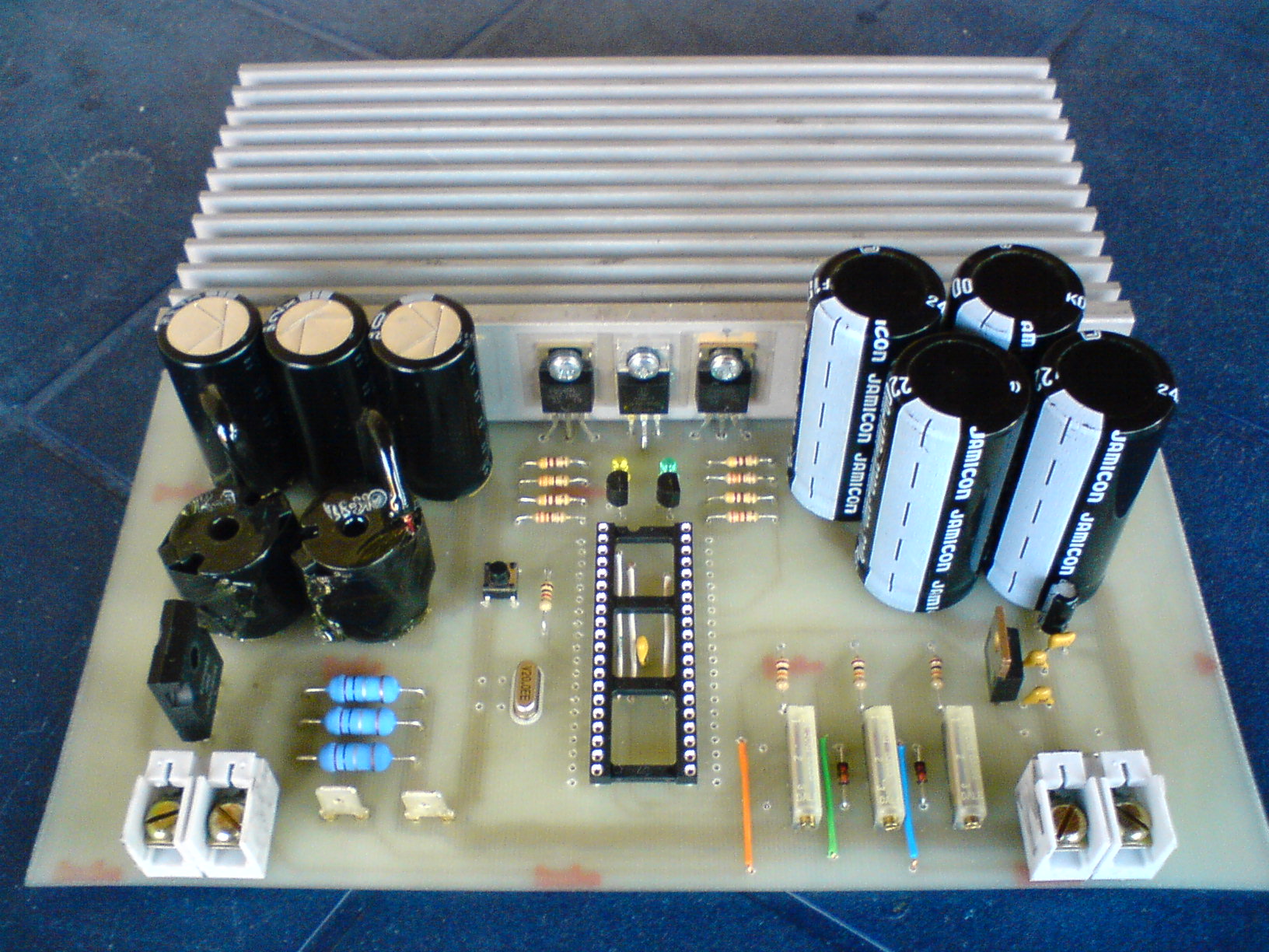

Ezért nem értettem. Amúgy én is tervezem, hogy PIC-el csinálom meg a fordulatszám mérést, meg még pár paraméter mérését. Neked is szívesen megcsináltam volna. Mostmár egyre mélyebbre ásom magam a PIC-ben. Bár nem tudom mennyire sürgős, mert most jön a vizsga időszak, és mással kell foglalkozzak, szóval a saját is tolódik. Mivel a fesz. szabályzást is PIC végzi, úgycsináltam meg, hogy bővíthető legyen később. (RPM, °C, szélseb., hatásfok ... mindezt LCD-re kiírni)
Ha sikeres a pic-es terved,légyszi,küld meg nekem is.Eddig ugyan nem sokat törödtem a mérésekkel,pedig már jó sok ideje fent van az enyém,igaz eddig nem volt gondom vele.Csak a frekit méregettem eleinte,meg a feszt.A töltö áramra,egy régebbi amperméröt használok.Remélem sikerül nekem is utána épitenem,a haverem igért ugyan eggyet,de ö is nagyon el van foglalva,na meg a csajok is hajkurásszák alaposan.(vagy ö a csajokat?).De mivel a szerelékem a kert végében van(bö1OOméter),nincs mindig kedven kimenni,ezért probálok valami univerzálisabb,,,távmérőt,,, összehozni.
jó rendben. De még lessz vele dolog bőven.
Addig felteszek egy képet az alap verzióról.
Nagyon klasszul néz ki.Majd a kapcsrajzát,és a nyákét is feltehetnéd,persze miután letesztelted.Ja és valamilyen alapprogit is hozzá.Persze a ,,,türelmes várakozáshoz,,,, rég hozzá vagyok szokva.
Már lassan kész, a deszka model működött, csak most így egyben vannak problémák.
Ami azt illeti nyugottan segíthet vki az analóg áramköri részek méretezésében. Én inkább a digitális oldalában vagyok otthon.

A mellékelt rajz azt a kapcsolót ábrázolja, ami a PWM jelet állítja elő. A PIC meghajtja a tranyót és az lehúzza a FET Gate-ét testre. Ezáltal kinyit, ha a tranyó nem vezet, akkor az R2 zárja le a FET-et azáltal, hogy közös potenciálra huzza a G-et az S-el.
Az a problémám, hogy mikor a kapcsoló zárva van, tehát nincs rajta a terhelés a generátoron, az könnyen felpörög. És akár 80 V is lehet a fesz. ( a mostani áttételemmel ez a veszély nem fenyeget) és hiába nyitott ki a FET, mivel hogy azt érezte a PIC hogy van kellő nagyságú fesz., az nem fog vmi gyorsan lecsökkeni. Tehát az R2-n akár 80V is lehet, abban a pillanatban, amikor a tranyó kinyit. Ott most egy 470 Ohm-os ell. van. De ez 80 V-nál 13,6 W-ot jelent az ell.-on. És azt nem tudom, hogy meddig növelhetem az ell. értékét úgy, hogy elég gyorsan letudja még zárni a FET-et! Szolj ha vmi nem értesz...

Szeretném felhivni a figyelmedet a következöre:1) elsösorban a töltésszabályozást nem Fet-ten keresztül,hanem egy idönként,az akkukra kapcsolt plussz terheléssel kel megoldani.Igy elkerülhető a generátor terhelésnélkül maradása,és a felpörgés.A plussz terhelést én egy vizmelegitő bojlerrel oldottam meg,az inverter után.Igaz viszont hogy nekem 4,5 Kwattos inverterem van,és 12 db. eggyenként 2OO Ah-ás akkum.Sorba,ill párhuzamosan,48 voltra kötve.56,8 voltnál nagyobb töltésnél bekapcsol a bojler,tiz perces idözitéssel.Erre még rájönnek a napelemjeim is.2) a Fetten keresztöl folyó igen nagy áram, nagyon komoly hütést igényel,szinte kilowattos nagyságrendüt,szélsöséges esetben.Amit egy pic-töl elvárok,az a következő : elsösorban a töltöáram figyelése,az akkuk feszültsége,a generátor fordulatszáma(ez állitható kell legyen).,és nem utolsósorban a töltési idök monitorizálása.Az utóbbit ha lehet,kétutasra : külön a generátor,és külön a napelemekét.Akár egy plusz memoria beiktatásával is.És ha minezt egy ,,,távkijelzövel,,, is meg lehetne oldani,akkor szuper lenne,mondjuk UTP kábelen keresztül,ugy jó 1OO méterre.
Látom jól kigondoltad mit akarsz. Meglátjuk mi sül ki belőle.
Amúgy nekem se csak az akksi van rákötve mint terhelés, hanem ott az inverter is. Amikor a FET lekapcsol akkor minden terhelést lekapcsol. De ennek az az oka, hogy ha áll a rotor, ne legyen rajta az összes terhelés, tehát ne fogja vissza a generátort. Így könyen elindul. Neked milyen terhelésen van, akkor amikor nem forog? És mennyire fogja visza?
A generátorom állandó mágneses(neodim).Igy mivel induláskor nincs gerjesztett áram,az indulás is nulla terheléssel történik.Csak egy bizonyos fordulat elérése után,a minimális töltőfesz. elérése után kezd terhelödni,valahol 7O-8O ford. felett.Ezért állandó jelleggel van rákötve az akkukra.
