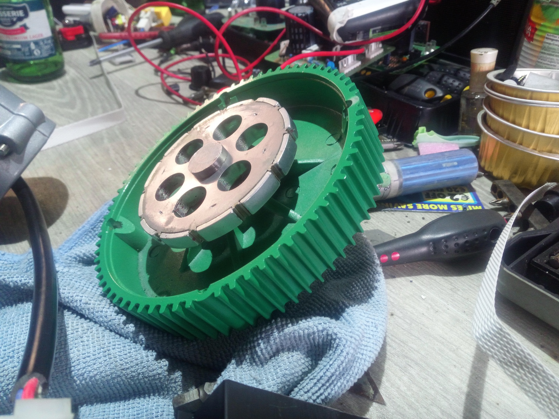

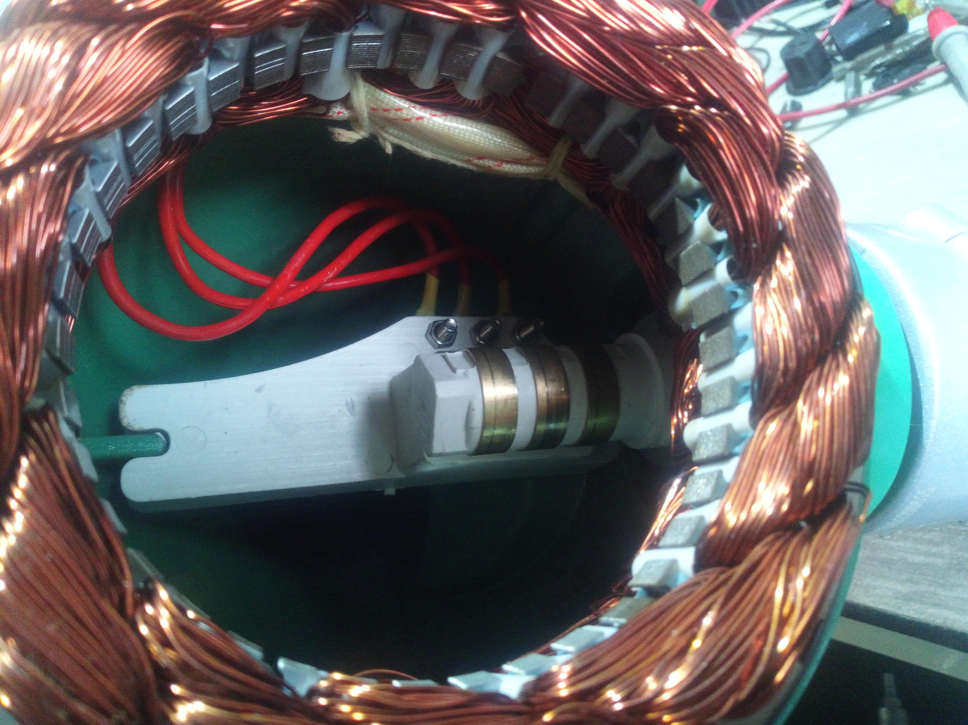

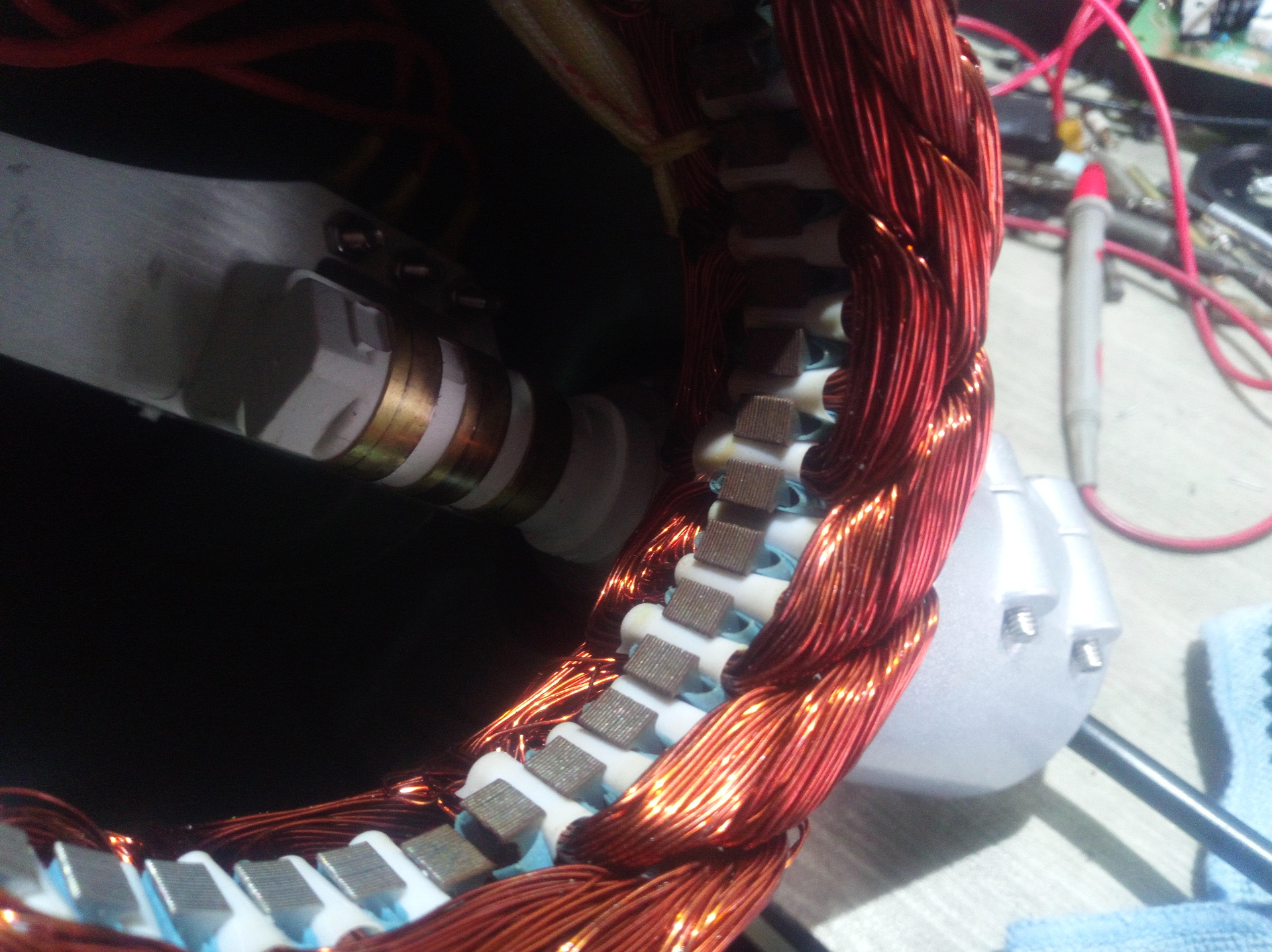

(#) Chipmunk1960 válasza Chipmunk1960 hozzászólására (») Nov 8, 2020 /
Én most vettem egy szélgenerátort, a belső felépítése a képeken látható. Kíváncsi vagyok, mennyit tud ténylegesen, csak még árbócot kell építeem hozzá. a csúszógyűrű megfelelőnek látszik, a vezetékeket találom vékonynak. Ha igaz a 800W nominal, az 56A DC, vagyis majdnem 20A fázisonként.

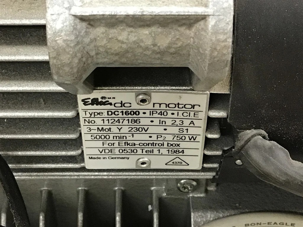

(#) kvic hozzászólása Nov 7, 2022 /
A következő varrógépmotor vajon alkalmas lenne generátornak? Efka DC1600 típus, 230V AC/750W/5000rpm.
12V-on kéne nekem legalább 100W-ot (legfeljebb 300-at) kinyerni belőle.
Nem széllel működtetném, hanem vagy szobabiciklit kötnék rá vagy helyzeti energiát használnék (mondjuk 6m-en súlyt leengedve hajtanám meg sok áttéten keresztül). Nem akksit töltenék, hanem PC-t üzemeltetnék vele. 1000-es ford.szám körül nyerhetek belőle 12V-on 100W-ot vagy ez csak 5000rpm felett működik generátorként?
(#) bandika válasza kvic hozzászólására (») Nov 7, 2022 /
Ha az adattábla olvasható lenne, még meg is lehetne mondani.
A hozzászólás módosítva: Nov 7, 2022
(#) kvic válasza bandika hozzászólására (») Nov 7, 2022 /
Találtam róla másik képet, ilyen:
(#) pipi válasza kvic hozzászólására (») Nov 7, 2022 /
Ha a forgórészt újragyártod mágnesekkel...
(#) kvic válasza pipi hozzászólására (») Nov 7, 2022 /
Elvileg állandó mágneses forgórésze van, az eladó szerint.
Ha ilyesmi, akkor valóban mágneses : https://www.youtube.com/watch?v=wQba6BqhQDY
De hogy mekkora feszt/áramot tudsz kivenni kisebb fordulaton, csak a próba mondja meg.
Szobabiciklin 100W-ot leadni/tekerni pláne hosszabb távon azért nem semmi... Az a 6m-es helyzeti energia is elég mórickának tűnik hosszabb távon... De számolj utána...
Köszönöm! És mi lehet a 4 vezeték? 3 fázis és mi a 4.? Szélturbina generátorokon csak a 3 fázis vezetéke van.
A 4. test motorházra van kötve. (Érintésvédelem)
(#) erbe válasza kvic hozzászólására (») Nov 7, 2022 /
BLDC szinkronmotor. Állandó mágneses a forgórész. Három kivezetés a három fázis, negyedik a földelés. Már a legkisebb elmozdulásra feszültséget ad ki. Hogy mekkora fordulatnál ad 12 V-on 100 W-ot? Ki kell kísérletezni. Viszont nem igazán jó neki ez a munkapont. A névleges árama 2,3 A. Háromfázisú hídegyenirányítás után ~4 A. Neked meg kellene 8 A, amivel nagyon rossz lesz a generátor hatásfoka, de akár le is éghet. 12 V 300 W-nál ez csupán néhány másodperc alatt előfordulna, ha ki tudnád hajtani.
