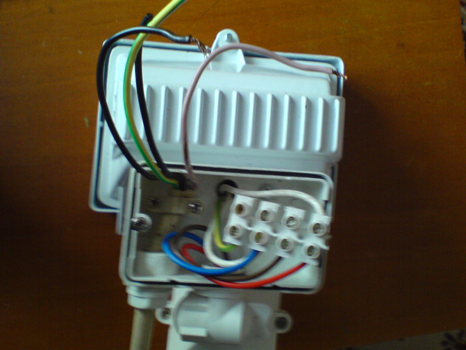

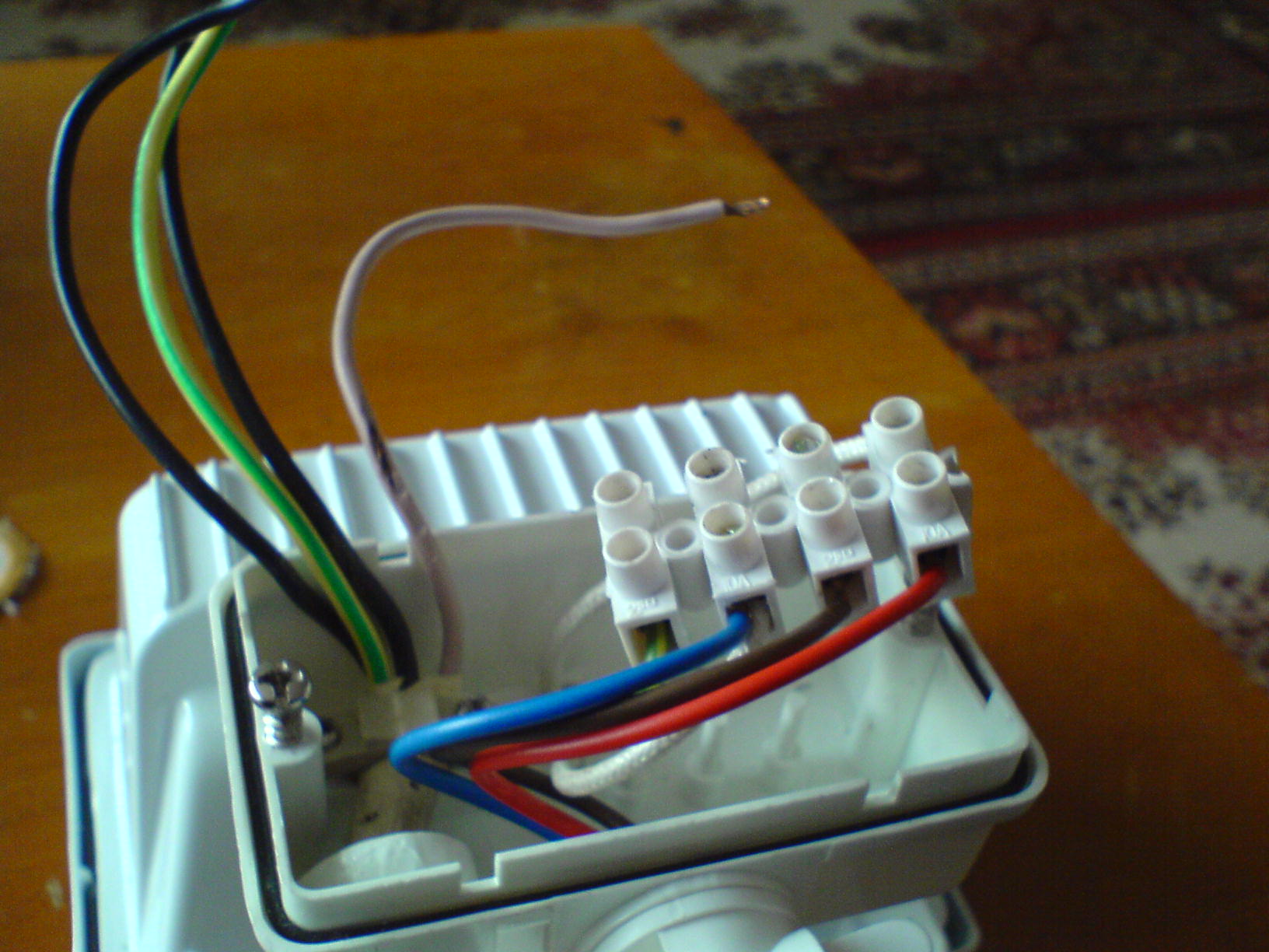

Szevasztok.Egy ujjonc vagyok itt.Nektek szerintem egy nagyon egyszerű kérdéssel.
Hogy kell bekötni a szenzoros fényvetőt.
Itt a kép
Ami bevan kötve az az eredeti.
Kösz.

(#) wlaci hozzászólása Márc 31, 2007 / 4
Célszerűen védővezetőt (földelést) a zöld sárgához, feketére a fázist, kékre a nullát. Ez utobbi kettőt nyugodtan felcserélheted.
(#) osiris4 hozzászólása Márc 31, 2007 /
esszeru lenne ellenoriznia bemeneti kabelt. Ahogy nezem negy vezetek van benne, azonositani kellene hogy melyik a fazis a nulla es a foldeles. a foldelovezetek (ha szakszeruen volt bekotve) a zold+sarga.
(#) tRudy hozzászólása Márc 31, 2007 /
Négyeres kábeled van, az egyik feketét úgy látom nrm használták.Zöld-sárgát kösd a z-s-hez, barnát a kék+fe-hérhez, a blankolt feketét a feketéhez.
A szenzorból jövő piros küldi a fázist a fehéren a lámpának. Sok szerencsét!
(#) deguss válasza BateryKILLER hozzászólására (») Ápr 1, 2007 /
az a barna csúnyán meg van sérülve...
