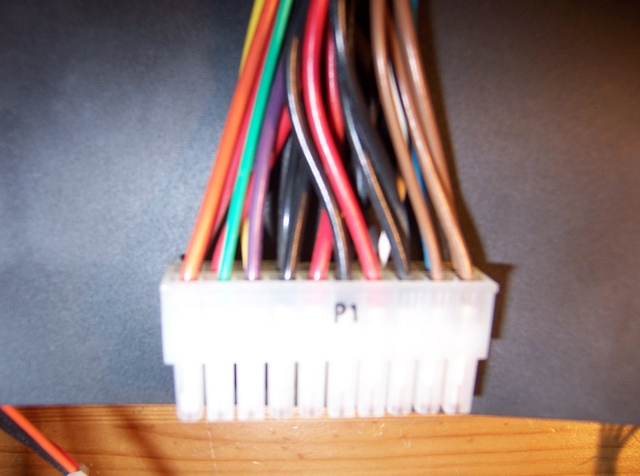

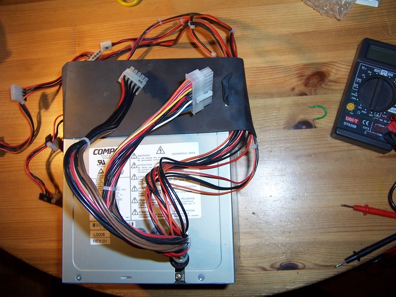

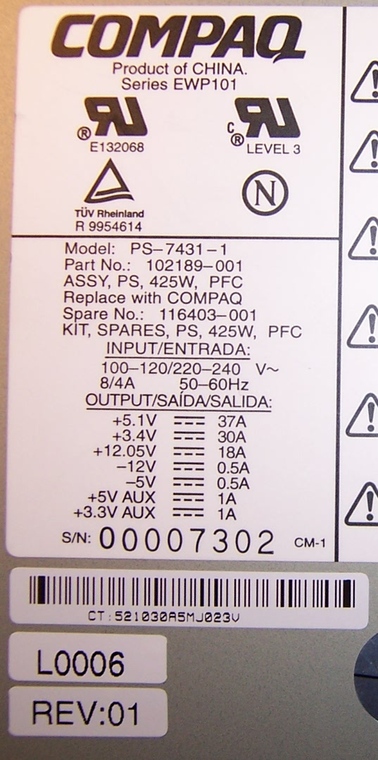

Van egy COMPAQ PS-7431-1 típusú (425W-os) szerver tápom. Szeretném bekapcsolni, de nekem csak a 12V kéne róla erősítő meghajtásához (amit a címke szerint 18A-rel tud leadni). Sajnos azzal a módszerrel, ahogy az ATX tápot kell bekapcsolni, nem működik (zöld vezetéket a feketére(GND) kötni). Egyetlen leírásfélét találtam a neten, ami a lábkiosztását jelzi és az ATX-re való átalakításáról ír. Itt úgy jelzi, hogy nem a zöld vezeték a power on, hanem egy másik fekete, ami a 7-es PIN-en van. Bővebben: Link Sajnos én ezt nem értem (nem azért mert nem tudok angolul...) Próbáltam a PS_ON lábat a GND-re kötni, de így se működött. Hogyan lehetne a legegyszerűbben megoldani, hogy a 230V-ból 12V-o csináljon nekem 18A-rel? (lehetőleg szétszerelés és belső átforrasztás nélkül szeretném megoldani) Csatoltam képeket a csatlakozóról és a címkéről. Ha kell kép a belsejéről, szóljatok és töltök fel arról is! Előre is köszönöm a segítségeteket!
Elvileg a lila kábelnek kellene bekapcsolnia az ATX-es tápot. 7végén én azzal kapcsoltam be. Egy kis réz drótot hajlítottam meg és azzal kötöttem össze a GND-vel.
Egyébként működik még a táp egyáltalán? Mert ne várj csodát ha rossz
Működik természetesen! lemértem multiméterrel, a PINeken adja a 3,3 és 5V-okat. Egyébként úgy se akar bekapcsolni, ha a lilát a GND-re kötöm (multiméterrel 0,06V-ot mértem rajta, a bekapcsoláshoz úgy tudom h 5V kell)
A linken azt írja, hogy a PS_ON láb invertált, tehát nem gnd-re, hanem az 5VSB-re kell kötnöd, hogy bekapcsoljon, tehát a 15-ös és a 7-es lábakat kösd össze.
sajnos így sem kapcsol be, és a két vezeték között 0V-ot mértem, viszont találtam egy lábat amin 5V-ot mértem (a láb és a PS_ON között), de erre se kapcsol be. Biztos hogy működnie kell, mivel a szerverben még működött és a PINeken is megfelelő feszültségeket ad.
Én úgy kapcsoltam be ilyet, hogy mekerestem melyik lábon van készenlétben 5V és azt jól letesteltem.
Próbáld a 14-es és a 9-es lábakat összekötni. ATX tápnál elvileg a 14-es láb a PS-ON, a 9-es pedig az 5VSB.
Azon a linken, amit betettél, elég érdekesen vannak a kivezetések jelölve. Az egy dolog, hogy a tápon esetleg nem a szokásos szinűk a vezetékek, de azért a gnd-t nem szokás többféle színnel vezetni. Márpedig a link alapján ez jönne ki.

Mindenkinek köszönöm a segítségét! A 9-es és a 14-espin összekötése volt a megoldás!
