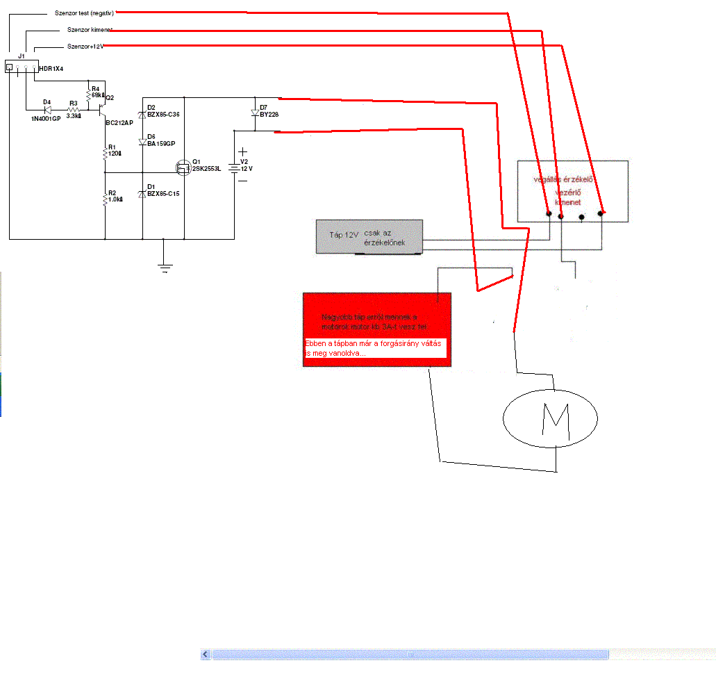

hello az ezen alinken http://www.freeweb.hu/bss/index.php?id=309#
található szilárdtest relét szeretném megépiteni a kérdésem hogy triac nem helyettesithető e fet-tel vagy milyen triac-ot használjak hozzá egy ablaktörlő motort kellene vele kapcsolgatnom ami kb 3A-t fogyaszt válaszokat előre is kösz...

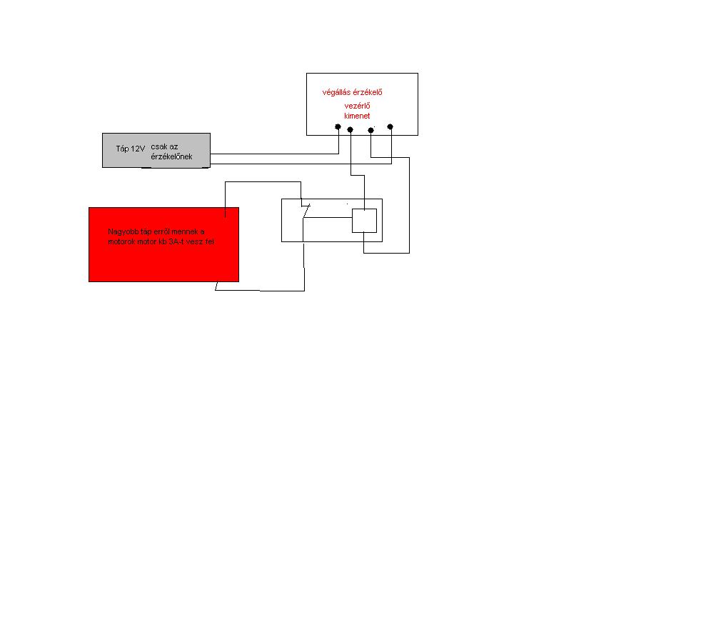

(#) borvendeg válasza mex hozzászólására (») Aug 22, 2007 /
rajzoltam egy elvi rajzot amit mellékeltem az ezen szereplő relét kellene kiváltani...
(#) mex válasza borvendeg hozzászólására (») Aug 22, 2007 /
A rajz erre alkalmas,a tranyó tápját az érzékelő adja. A fet pedig kiváltaná a relét.
Ez igy ahogy rajzoltam jó lehet?
(#) fongab válasza borvendeg hozzászólására (») Aug 22, 2007 /
Ha füstöt akarsz!
A piros akármire rá van írva, táp, és forgás váltás.
A másik kapcsolásba is, van táp.
Ablaktörlő ütem adó? Vagy mit akarsz kihozni, mert a ajánlott kapcsolás, ki/be kapcsoló.
üdv.
Igy nem jó,valóban füst lesz a vége. Úgy csináld ahogy az eredeti rajzon van.

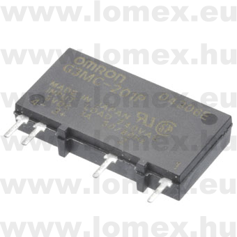

hali ez jó lenne?
SSR 1A 240VAC 5- VDC G3MC-201P 5DC (OMRON)
(#) _JANI_ válasza tibiiii00 hozzászólására (») Aug 31, 2007 /
Szerintem az 1A-s is elég lehet. Bár az nem lenne rosz, ha egy kicsit erősebb lenne ( 2-5A-s ) az SSR. De ez kifog derülni!
