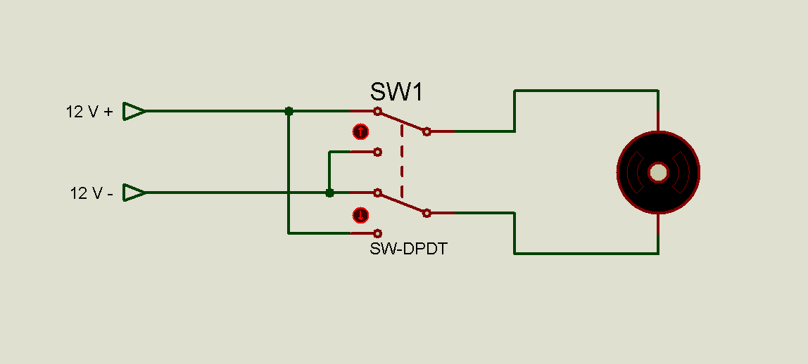

Öreg Mercedes kombim hátsó futóműve hidraulikusan szintszabályzós. Pár évig nem is működött, idén nekifogtam s megcsináltam, eléggé megismerkedtem a rendszer működésével. Oszt eszembe ötlött, hogy be lehetne iktatni egy kapcsolót a vezetőülés mellé, amivel pl. akár útközben tudnám szabályozni a hátsó hasmagasságot. Az első tengelynél már van egy bizonyos plussz magasságom (keményebb rugók kerültek alá), valamiért szeretném a hátsót szabályozni, ha már megvan a lehetőség.
Arra van csak szükségem, hogy egy kb. 15 cm hosszúságú vasdarab hosszát kb. 3 centivel tudjam megnyújtani vagy rövidíteni. Mint pl. az autók antennamozgatását szabályzó rendszereknél. Minimális erő szükséges, és csak egy + -t kellene hátravinnem a kis motorhoz, de nincs ötletem azt honnan szerezzem be.
Bármilyen ötletet megköszönök!
(#) Bakman válasza marhadoktor hozzászólására (») Nov 3, 2022 /
Mármint mire nincs ötleted? Lineáris motor (actuator cylinder) kapható kb. minden méretben. Ha csak az a kérdés, hogyan tudod a polaritást fordítani, egy kétáramkörös kapcsolóval megoldható, lásd melléklet.
Neked ide olyan kapcsoló kell, ami három állású és automatikusan visszatér a középállásra, pl. ilyen: AE-C1572AL-BBO, HEStore.

(#) marhadoktor válasza Bakman hozzászólására (») Nov 3, 2022 /
No, ilyesmi ötletre volt szükségem. Nekem szimplán nincs ott az agyam. Hamarabb megfejem a tehenet, minthogy ilyesmire rájöjjek, habár odanyúlok s kicserélek dolgokat.
Nagyon Köszönöm!!!

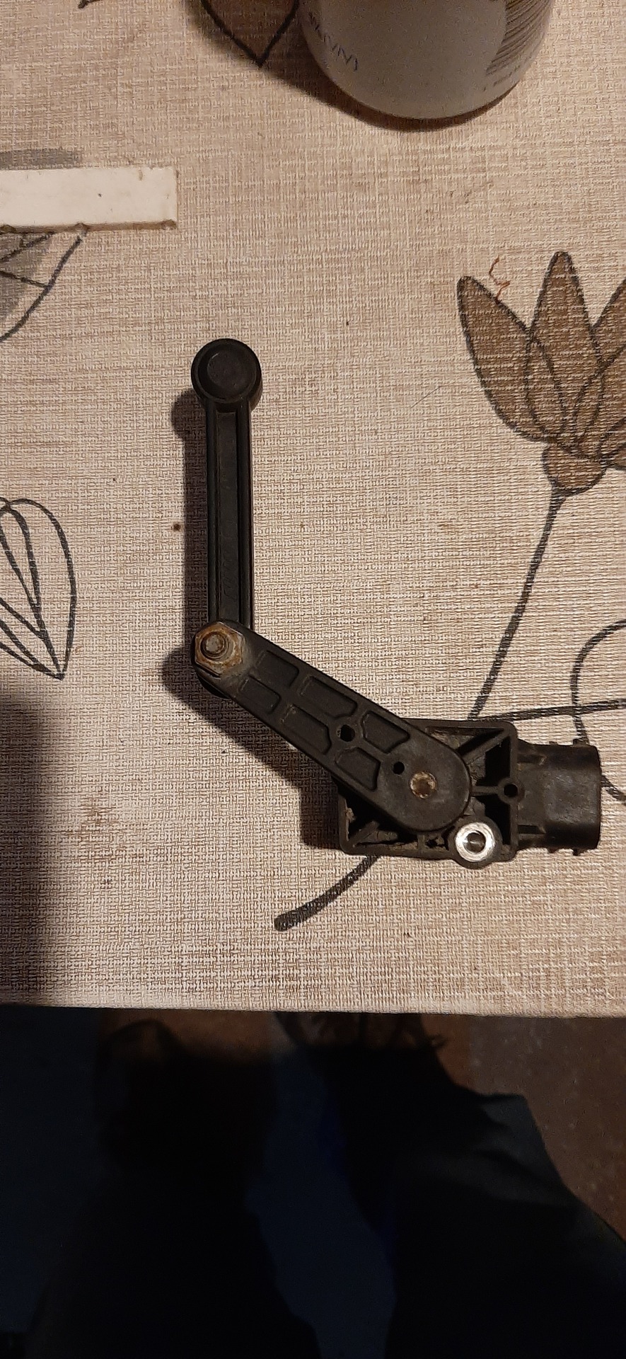

(#) moltam válasza marhadoktor hozzászólására (») Nov 4, 2022 /
Mindenképp szükséges a szabályzó rudazatának hosszát variálni? Én egy sima forgó mozgást végző csigás áttételű motorra tennék egy kart, és a kis faudi fejet ehhez csatlakoztatnám.
A hozzászólás módosítva: Nov 4, 2022
(#) marhadoktor válasza moltam hozzászólására (») Nov 4, 2022 /
Pont arra kell, hogy szabályozható legyen a hossz. Nem kell sok (3 centi körüli), de az kell. Ha rövidebb, akkor a hidraulika emeli a kocsi hátulját, ha hosszabb akkor csökkenti a hátsó hasmagasságot.

(#) moltam válasza marhadoktor hozzászólására (») Nov 5, 2022 /
Ez egy érzékelő nem motor de remélem érthető mire gondolok.

(#) KBal76 hozzászólása Nov 5, 2022 /
Szerintem teljesen máshonnan kéne közelíteni a dolgot. Mit csinál ez a rúd? Nem csak egy szenzor (poti) van a végén? Az enyében is van alul ilyesmi, de én a szenzor jelét próbálnám változtatni (azaz én nem csinálnék ilyet, de ha már ez a cél), elektronikával, aminek hatására változtatná a magasságot a beavatkozó hidraulika.
Hacsak nem, közvetlen a rúd egy hidraulikaszelepben végződik, (de nálam tudom hogy csak egy poti van ott, vagyis oldalanként egy).
