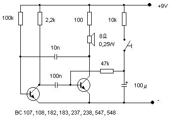

Sziasztok! Egy másik sziréna topicban (lezárt) láttam egy kapcsolást, és azt szeretném kérdezni, hogy milyen hangot produkál a kapcsolás? Előre is köszönöm!
Hát ezt sajnos nem tudom, még nem építettem meg. Lógasd össze esetleg drótozva, ha nagy a kíváncsiság
Leginkább semmilyet. Összedobtam próbapanelon, de a táp rákapcsolásakor jelentkező halk reccsenésen kívül semmilyen hang nem jött a hangszóróból. Arra meg még nem volt idő, erőm, energiám, hogy kinyomozzam, mi ennek az oka.
Ja, egyébként a hangzásnak olyannak kellene lennie, mint a régi mentőautók légréses szirénájának, vagyis amíg a kapcsoló zárt állapotban van, addig a hangmagasság emelkedik, nyitott kapcsoló mellett pedig csökken.
(Régi, Nisa mentőkön volt a hajtáshoz kapcsolható, mechanikus sziréna, ami egy forgó, lyukacsos tárcsából, és egy "ventilátorból" állt. Minél nagyobb sebességgel fújta a ventilátor a levegőt a tárcsára, annál magasabb hangon visított. Hasonlított a régi, háborús filmekben is látható, kézzel hajtott légvédelmi szirénák hangjára.)

Közben újra előszedtem a kapcsolást, mert nem hagyott nyugodni a dolog. Akkora amatőr hibát követtem el, hogy ilyet még a vén Föld sem látott: A tranzisztorok emitterét és collectorát simán felcseréltem a próbapanelon!
Amikro rendesen összeraktam, akkor más működött jól! Valóban hasonlít a hangja az általam korábban leírtakhoz, csak nagyon halk, úgyhogy egy rendesebb erősítő kell a végére, hogyha használni akarja az ember. Tehát nyugodtan megépítheted, én voltam a :lama: !

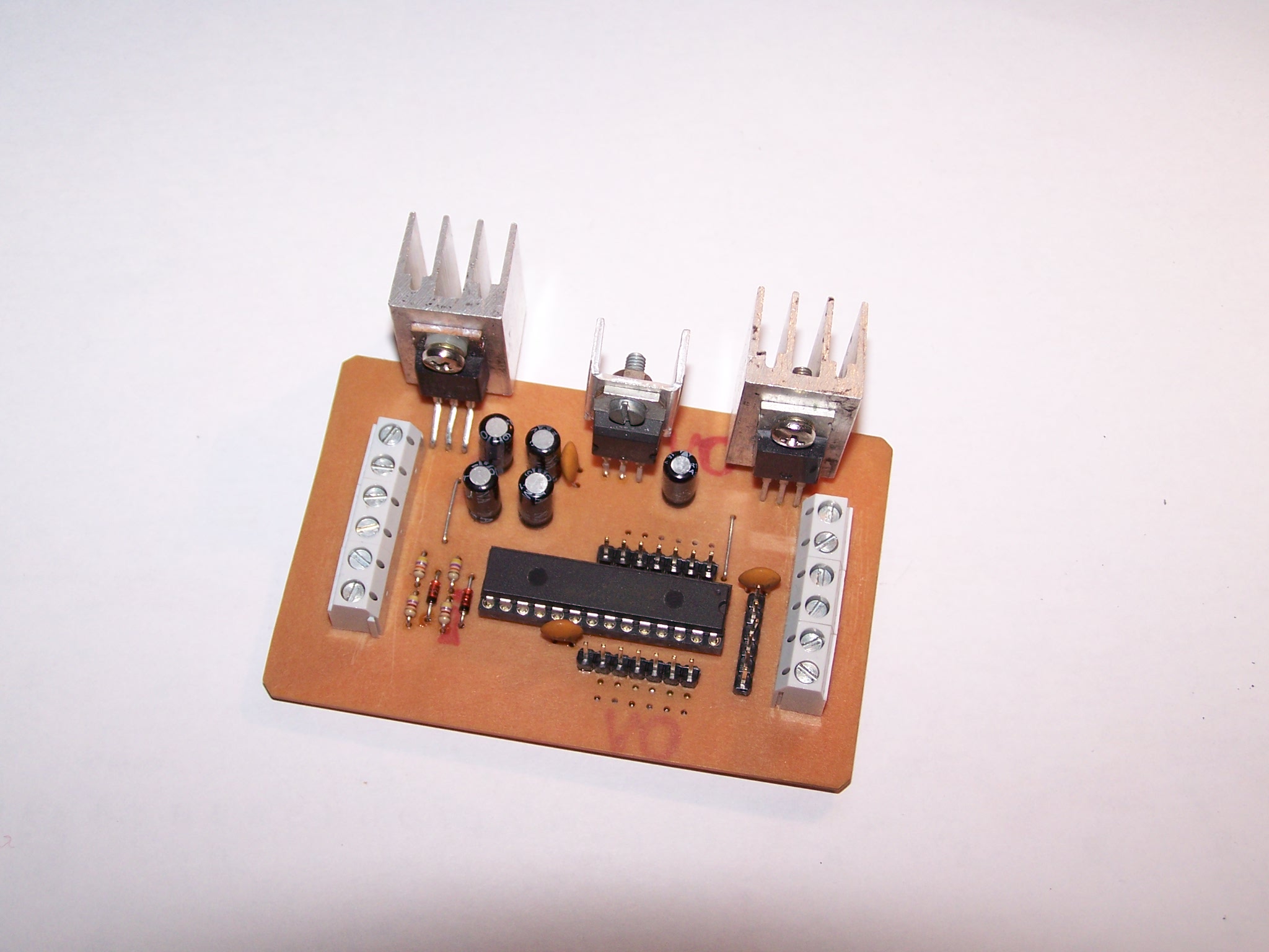

Esetleg kérdezd meg Tonsil mestert, mintha lett volna neki egy eladó panelje... komplett meg volt építve, egy hagyományos riasztó tölcsérre trafó nélkül rá tudod kötni, a fetek egyik felét használva.
Ha a szirénapanelére gondolsz UM3561-el, akkor az nálam van.(nem kellett neki és elküldte nekem) Azzal építettem meg. Jól szól.

Még nem mondok semmit előre, de úgy néz ki, hogy megveszem. Annyi kérdésem lenne, hogy a mellékelt képen a sorkapcsokhoz miket kell kötni? Ha nem túl nagy kérés, egyszerű paintes rajzzal tudnád szemléltetni? gondolok itt a hangokra, tápra, hangszóróra... (15W-os kürttel lesz megépítve, nem lesz trafó) Előre is köszönöm! |
