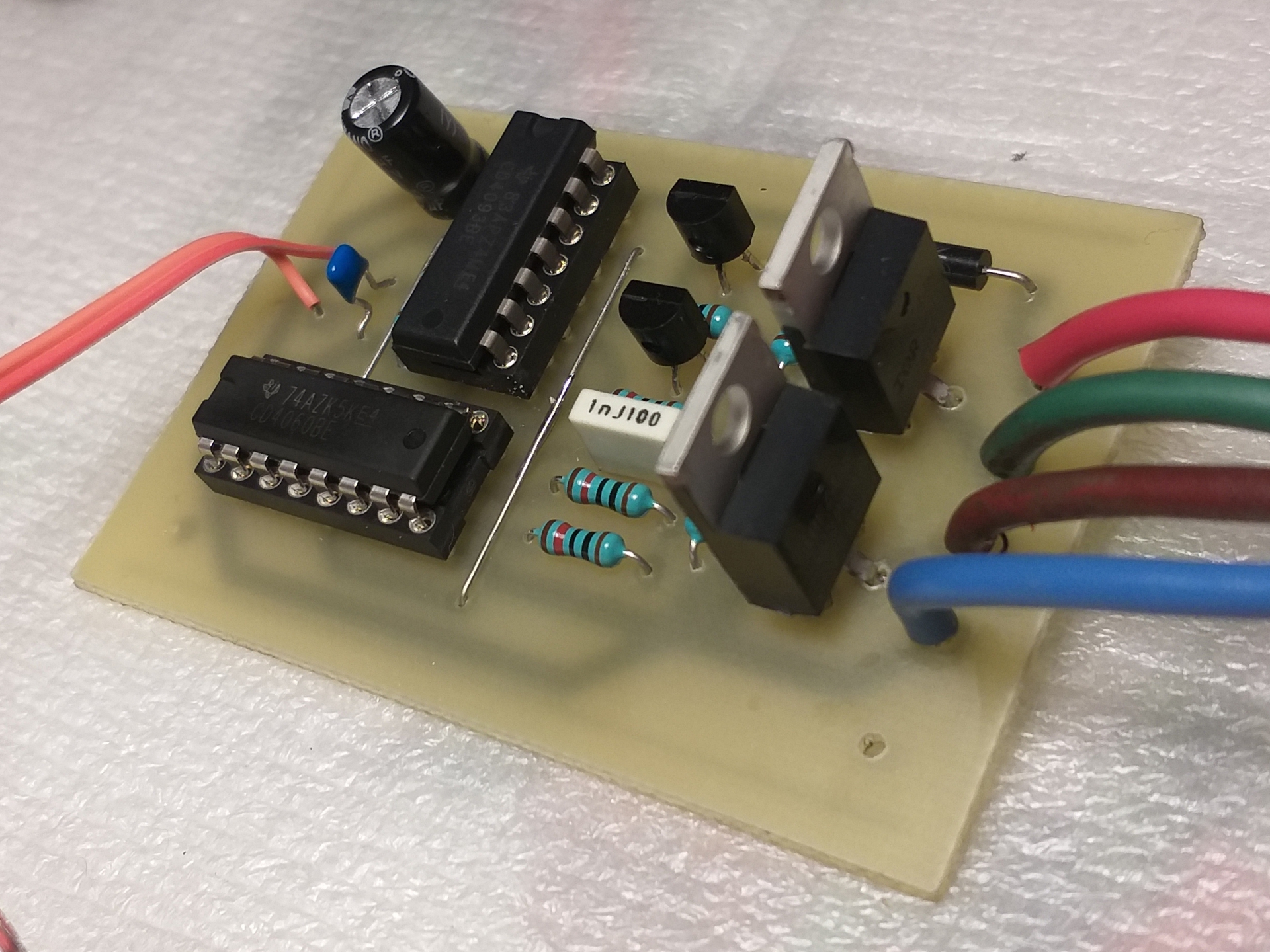

Talán nem kérdezek túl nagy hülyeséget, és közelebb kerülök a megoldáshoz. Minden használható és jószándékú ötletet szívesen veszek.
Szóval adott a képen (és az alul linkelt videón) látható Whelen WS-295 szirénavezérlő. Fél évig szépen dolgozott, aztán a szezon vége felé a Yelp dallama megváltozott. Ráadásul nem is állandósult az új hangzás, mert ez is gyakran változik, és néha dallam sincs, csak felemeli a hangot, és ott hagyja.
Kérdésem, hogy ez véletlenül nem egy tipikus hiba, ami egy hozzáértő számára azonnal adja magát? Úgy értem, hogy ez pl. tipikusan kondenzátor vagy épp IC hiba, stb?
Bízva abban, hogy talán igen, bedobom a panel képét is, rajta az összes IC-vel. Én nem tudom, melyiknek mi lehet a feladata, avatott szakiknak biztosan többet mondanak a számok.
És még valami: kapcsolási rajz a világon nem létezik. Jól tudok keresni neten, mások is segítettek benne, de a végeredmény egy szép nagy nulla lett. Szóval enélkül kellene megoldani a problémát.
Köszönöm előre is

(#) még1MbR válasza nordman hozzászólására (») Feb 18, 2020 / 1
Sajnos ilyenkor csak a hosszadalmas kísérletezés marad
Pl:
-kondenzátorok cseréje. Nem drága dolog.
-Yelp állásba téve kísérletezés a kondikkal, tehát egy meglévő kondihoz odaérinteni egy másik akkorát, amivel a kapacitása 10-20%-al megnő-->figyelni, változik e a hang. Ha igen, jó helyen kotorászunk.
-IC kiforrasztása, foglalat beforrasztása, hogy lehessen cserélgetni. Ahogy néztem, nem drága IC-k.
-nyák lap nagyító alatti átnézése, előfordulhat hajszálrepedés, forrasztásnál érintkezési hiba (bár jónak tűnik!)
Sajnos ilyent senki el nem vállal, mert rámehet több nap is, aztán mit kérhet érte? 5eFt-ot?
Ha azt mondja, hogy 30eFt, rég kapsz ebből a pénzből működő másikat...

(#) nordman válasza még1MbR hozzászólására (») Feb 19, 2020 /
Köszönöm a válaszokat. Voltaképpen sokat segít, ezen már el tudok indulni.
Sajnos 100$-ból már alig lehet ilyen állapotút találni. Ráadásul ezen már cseréltem mikrofonkábelt, nyomógombot, és még ezt-azt. Jól is működött. Szóval nekem megérne 30k-t a javítása.
De nekimegyek, aztán lesz, ami lesz.
Viszont egyet még kérdeznék. A képen látható IC-k számai (és így a funkciói) alapján van olyan, amit ki lehet zárni, vagy legalábbis a cserélgetés végére lehetne hagyni?
Köszönöm még egyszer
(#) még1MbR válasza nordman hozzászólására (») Feb 19, 2020 /
Fent van a neten a PA300-as sziréna kapcsolási rajza, esetleg abból ki lehet indulni... meg kivenni a kapcsolót és kimérni, mit csinál, miket köt össze Yelp állásban. Elvezet valamelyik IC-hez, gondolom kapcsoláskor testre húz valami ellenállást. Ez, valamint a kondikkal való játék nem kerül pénzbe és jó irány lehet.

(#) vision61 válasza nordman hozzászólására (») Feb 19, 2020 /
Nem ismerem, de a fénykép alapján eszembe jutott, egy hibalehetőség. Egy szintén CD4xxx sorozatú IC-s (20+ éves) időzítőben a hosszas hibakeresgélés után kiderült, hogy a "csepp" tantál kondik kapacitása szinte 0.
Nálad ilyen pl. a C14. Ezeket kéne kivenni, és mérni első körben.

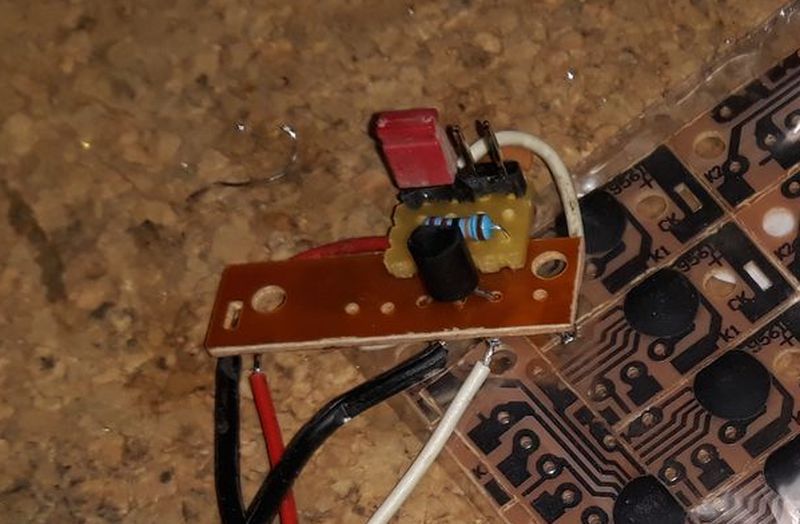

(#) Inhouse hozzászólása Dec 31, 2020 / 1
Rendeltem Kínából egyszerű sziréna hangkeltő panelt, CK9561 vagy KD9561 néven fut. Az eladó leírása nem volt egyértelmű. Ami a neten van, vagy ugyanez, vagy egyszerűen hibás.
Csináltam hozzá egy rajzot, hátha másnak is segítség lesz, talán kicsit egyértelműbb.
A machine gun-t nem ismertem fel.
Egy kivezetés nem tiszta, egy helyen láttam SP- jelzéssel. Talán ha nincs beépítve a külső tranzisztor, akkor egy nagyobb impedanciájút elhajt közvetlenül (SP- és + tápfesz között)?

Aha, köszi, ez a Federal Signal wail és yelp hangra hasonlít. Az UM3561? sziréna icben is ezek vannak.
(#) Frankye válasza Inhouse hozzászólására (») Jan 3, 2021 /
„A machine gun-t nem ismertem fel.”
Elvben az lenne a "sürgető" néven is ismert, nem váltakozó hangmagasságú horn-hang. Nem igazán tudta még egyik ilyen sem eltalálni a hangzását, de arra akarna hajazni.
