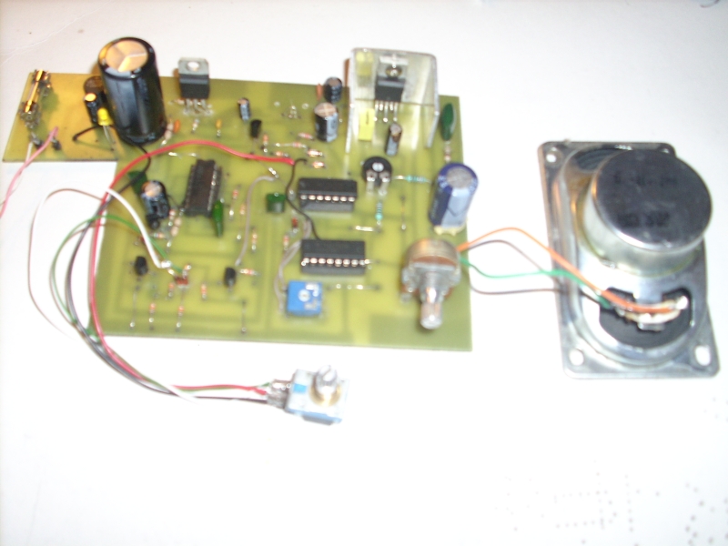

(#) sany hozzászólása Jún 4, 2012 /
Itt az ígért kép. A hangja nagyon tetszik.
(#) még1MbR válasza sany hozzászólására (») Jún 4, 2012 /
Ezek a szokásos mentőautó szirénahangok meg régi Rába tűzoltókon is ezeket hallani.
(#) sany válasza még1MbR hozzászólására (») Jún 4, 2012 /
Hangzásban biztos van egy kis különbség. Az R14 -es ellenállás helyett 56 Kohm raktam be. A "Hi-Lo" funkció is egy kicsit hamis. Íme egy kis bemutató.
Aha a Hi-Lo tényleg elmászott
Nem tudom , hogy milyen állásban kellene lennie a potmétereknek .
Addig kell tekergetni, míg ki nem jön az (asszem) 450hz és 600Hz. Valami ilyesmi a Hi-Lo hang.

(#) sany válasza még1MbR hozzászólására (») Jún 5, 2012 /
Én úgy tudom , hogy ezekbe a szirénákba fix ellenállásokat építetek be a trimerek helyére.
(#) még1MbR válasza sany hozzászólására (») Jún 5, 2012 /
Jól tudod, általában 2db ellenállatot forrasztottak be, a másodikat az első lábaira, a kívánt értékre söntölve. Minden panelt belőttek így beültetés után egyesével. Van itthon pár db a gyűjtemény részeként
Esetleg nem tudod megmondani az ellenállás értéket ? Így tényleg teljes lenne a szirénám
Ha jól látom a képről az egyik 82 KOhm + 1,5 KOhm . A másikat nem tudom kinézni takarásban van

(#) sany válasza Tonsil hozzászólására (») Jún 7, 2012 /
(#) Tonsil válasza sany hozzászólására (») Jún 8, 2012 /
Szóval. A nálam lévő paneleken:
- R20 (rajzon 47k trimm.) fix 56k ill. 62k ellenállásokkal van beültetve.
- R21 (rajzon 1M2 trimm.) szinte az összesen fix 2M2 ellenállás.Továbbá:
- R18 (rajzon 82K) helyett nálam 270k-k vannak rendre.
(#) sany válasza Tonsil hozzászólására (») Jún 8, 2012 /
Na most már hasonlít egy igazi szirénára. Köszi , hogy megnézted még egyszer !
Már ki is cserélted őket? Amúgy nincs mit.
Ki 2 perc alatt
(#) még1MbR hozzászólása Jún 8, 2012 /
Na asszem kijavítom én is az eredeti rajzon ezeket, nem tudom miféle panel volt nálam éppen, amiről rajzoltam...
(#) sany válasza még1MbR hozzászólására (») Jún 8, 2012 /
Az általad megadott trimmer értékkel elő lehet állítani olyan hangeffektet, ami egy vonalas telefon csengéséhez hasonlít. Nagyon jó hangeffekteket előlehet állítani, jót szórakoztam
