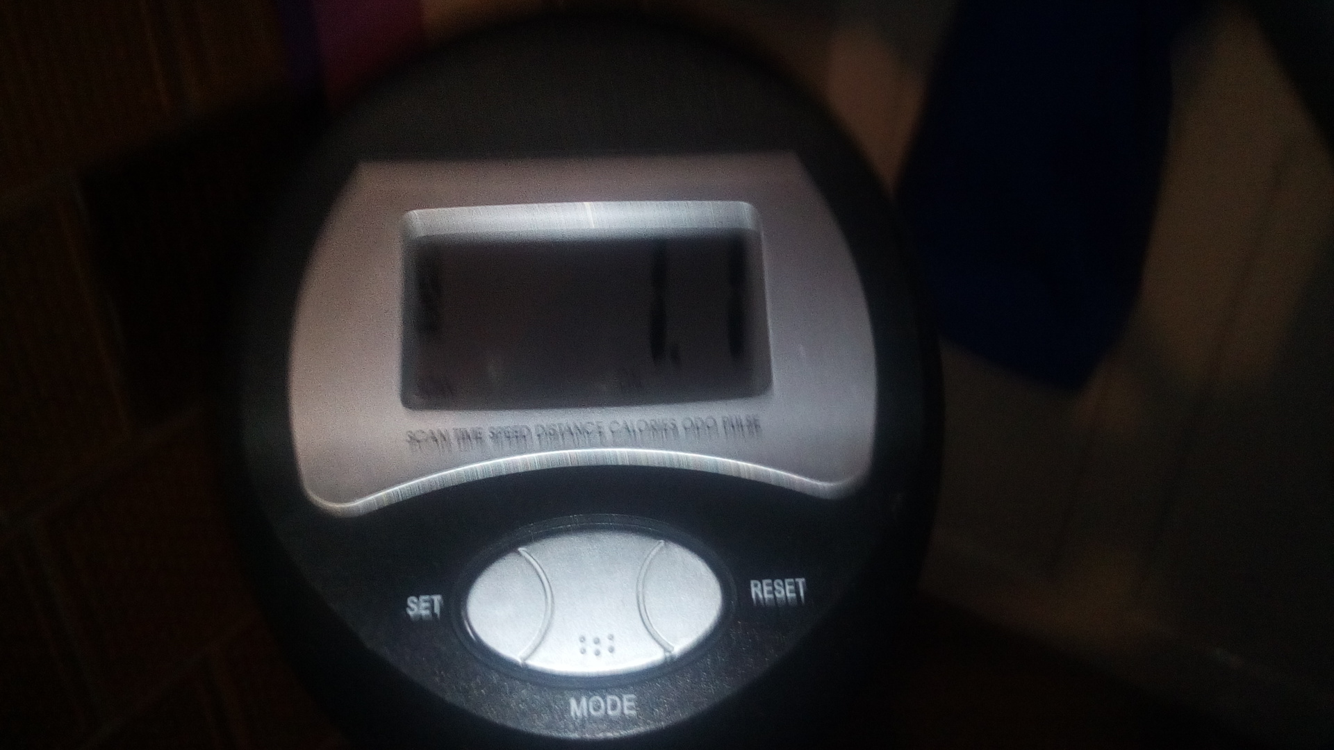

(#) pistike-istike hozzászólása Jan 3, 2020 /
KÖSZÖNÖM a segítségetek, de közölnöm kell az "'"igazságot"" :: Gafly válasza háromszoros csillagos Ö T Ö S jelzést érdemel!
Ugyanis egy kiskéssel megkapargattam a mágnes tetejét és közelítettem hozzá, még a tetejére is rátettem --semmi-- .
Végül kínomban megkocogtattam a mágnes tetejét és lás csodát a műszer dióda állásban lévő piros fénye végre kigyulladt.
Közelítéssel 3-4 mm távolságban villan fel a műszer mutatója, mikor szétszedtem kb.: 15 mm volt a hézag.
Aszt hiszem most már a tőletek tanultak alapján összetudom rakni rendesen, a műanyag tokozott relét is lelhet csúsztatni a kívánt távolságra.
(#) pistike-istike hozzászólása Jan 4, 2020 /
A szobabicajt felállított helyzetben raktam össze.
A burkolat összecsavarozása előtt a "mágneszárat" ellenőriztem műszerrel, minden oké, a pedál tekerésére a relé zárta a vezeték kört.
A teljes összerakás után ugyanazt a kijelzést mutatta mint azelőtt -STOP állásban lehet állítani, tekerés közben semmi változás a beépített hangszóró nem szól 4 perc után kikapcsol.

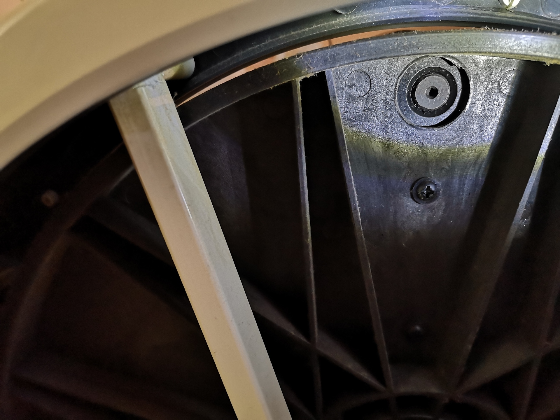

(#) veroi hozzászólása Jan 12, 2020 /
Segítségeteket kérném. Van egy használt Reebok C3.1 ergométeres ellipszisjárónk.
A fék egyik pillanatról a másikra tönkre ment.nem tudtam a kezelőn erősíteni. le bontottam az oldalát.
Megnéztem, rajta van a szíj.
készítettem képeket is.
Viszont a nagy keréken találtam egy furcs dolgot. van rajta egy henger mágnes, meg odébb a keréken egy lyuk. olyan mintha kitörött volna belőle valami. szerintetek ezért lehet rossz a fék szabályozás?
Küldök képet a kicsi tárcsáról. ott is van 2 db mágnes az u részen. Ez is lehet a fék erősítés?Itt vannak az elektromos szerelékek

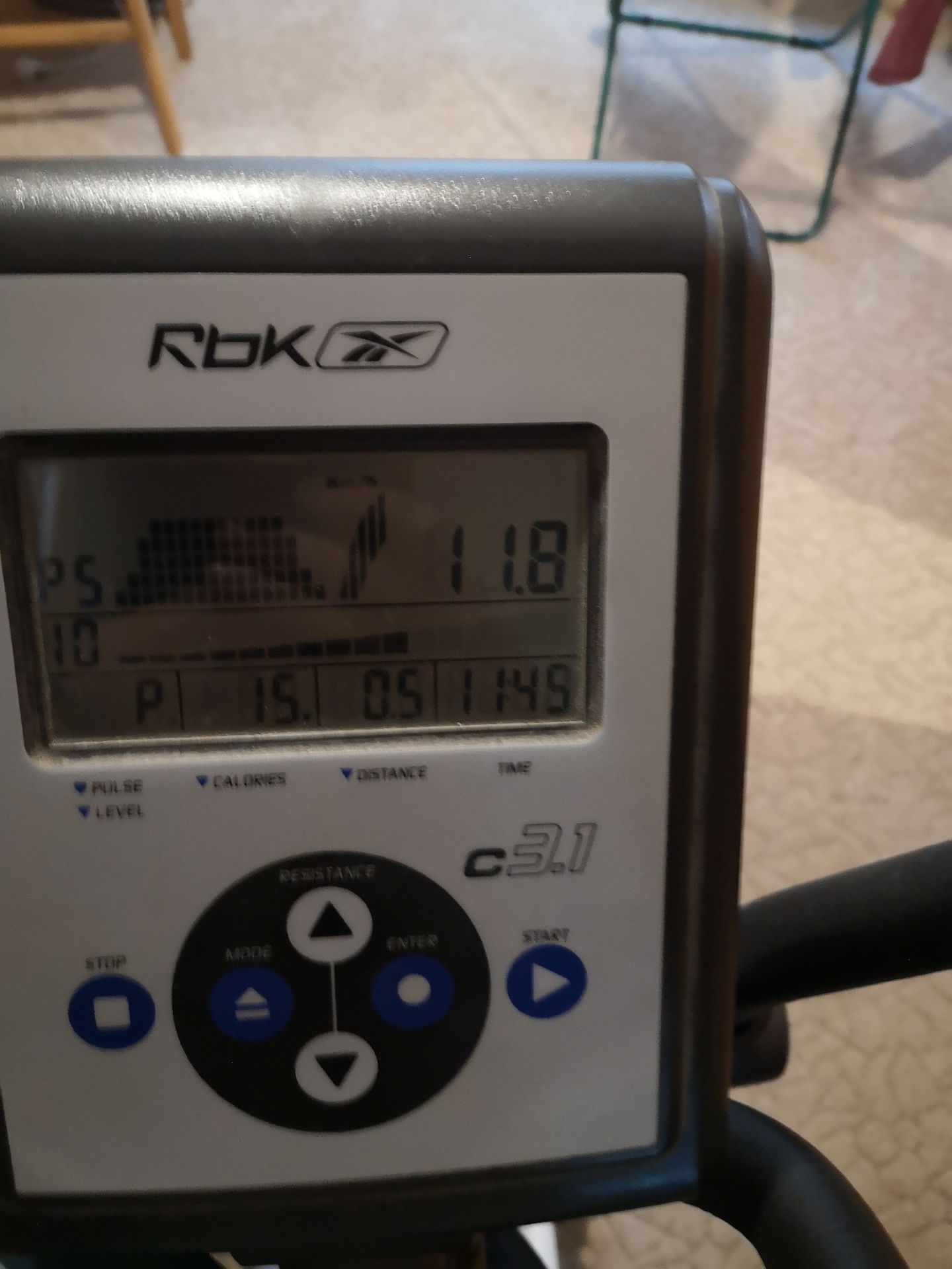

(#) kzozo válasza veroi hozzászólására (») Jan 13, 2020 /
Azt nézd meg, hogyha hajtod, a kijelzőn változik -e a megtett út, időmérés elindul -e. ha igen, akkor a mágnes jó helyen van, és az érzékelője is működik. A kép alapján úgy tűnik, hogy állandómágnessel fékez, az "U" alakú idom helyzetétől függően, amit egy kis motor mozgat.
Ez rendben van?
(#) veroi válasza kzozo hozzászólására (») Jan 13, 2020 /
Helló!
Nagyon köszönöm a gyors választ! küldöm a képet ,amit elindítottam a masinát..
kijelzőn igen változik megtett út,
időmérés is elindult,kalória mérés is elindult.
szív puzus mérés is elindult.
ezek szerint a mágnes jó helyen van, és az érzékelője is működik?
de nem reagál a nehézség állításánál.
ezek szerint a u alaku mágnes motorja mehetett tönkre?
Lehet ezt javítani? be lehet ilyet szerezni?
esetleg valami állítási lehetőség lehet valaholt, mert akkor készítek részletesebb képeket
(#) pistike-istike hozzászólása Jan 22, 2020 /
Jan. 04-én tettem az utolsó bejegyzést a szoba kerékpár kijelzőjével kapcsolatban : a ti segítségetekkel sikerült a hibát feltárni: -a műanyag tokozott mágneskapcsoló hibás-.
Ma megbontottam és a lehető legközelebbre állítottam a mágneshez és megkocogtattam a relét.
A pedál mozgatására a kijelző működni kezdet : a STOP felirat eltűnt és a kijelző működött (a pulzust nem mutatta) a többit igen.
Ha megint nem kapcsol be akkor csak a műanyag tokozású kapcsoló cseréje segíthet?
Mert találtam hasonlót (1.000,-Ft-ból kijön szállítással)

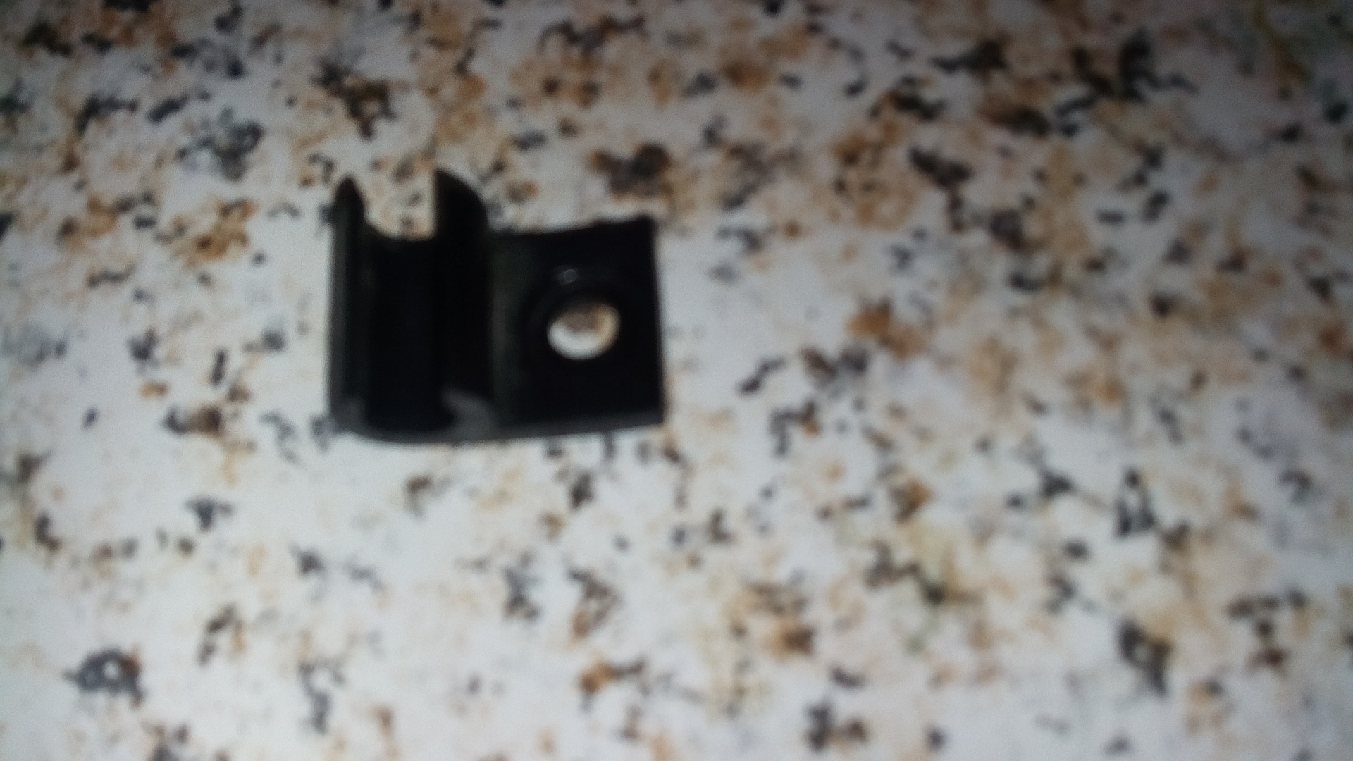

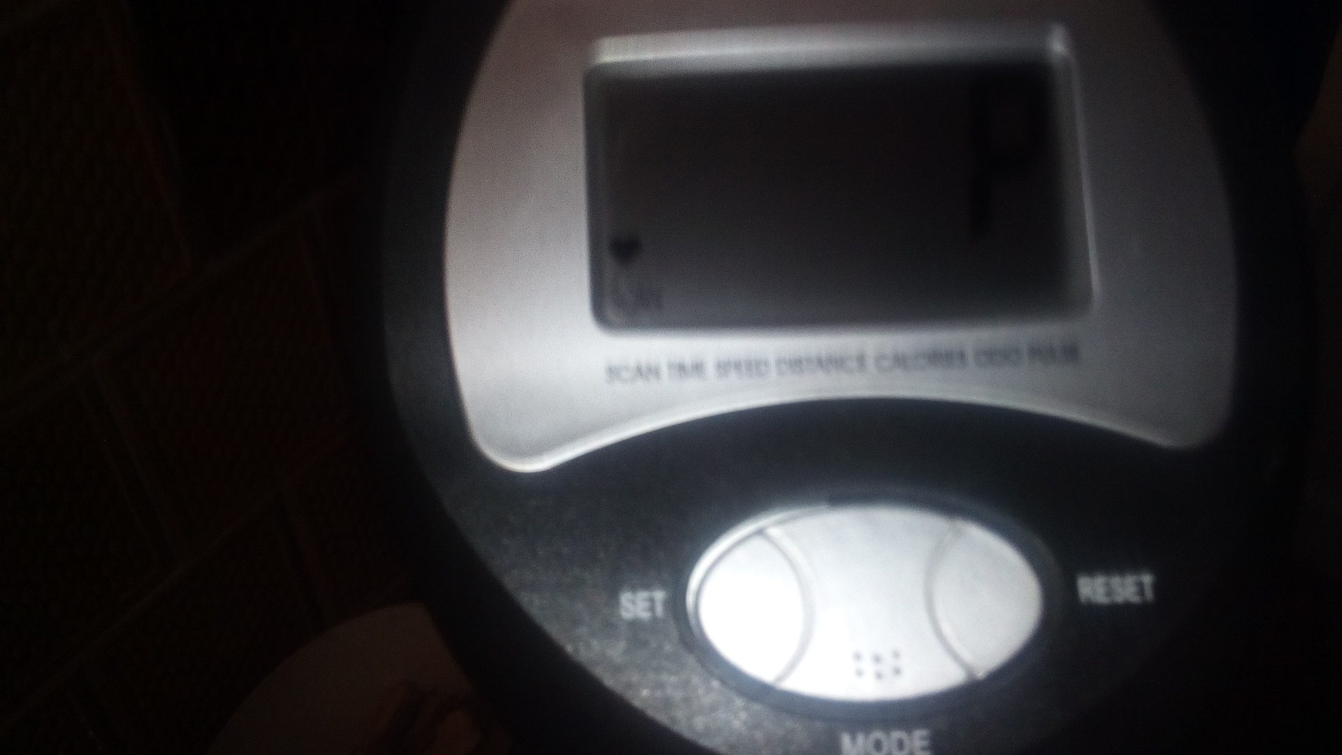

Ezeket látni pedálozás közben, ha a pedálozás megszűnik a kijelző STOP állásba vált,
