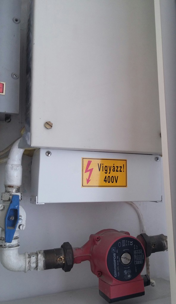

Villanyakazánom van és digitális termosztátot szeretnék hozzá venni, csak tanácstalan vagyok majd melyik kábel hova való, hova köthető?
Három eres vagy két eres csatlakozású termosztátot vegyek? 230-as vezetékem is van...
Tudtok segíteni, ehhez a kazánhoz és rendszerhez milyen termosztát való?
Köszönöm

(#) zoszka válasza gaborboy01 hozzászólására (») Okt 13, 2014 /
Bármilyen digitális 2 pont szabályzású termosztát megfelel. A kék-barna vezetékeket kell visszakötni....
(#) proli007 válasza gaborboy01 hozzászólására (») Okt 13, 2014 /
Hello! Azt még tegyük hozzá, hogy ellenőrizni kell a termosztát adatlapján, hogy képes-e kapcsolni azt az áramot, amit a fűtés felvesz..
(#) elektroton válasza proli007 hozzászólására (») Okt 13, 2014 /
Szerintem nem valószínű, hogy közvetlenül a termosztát kapcsolja a fűtőbetéteket, hanem egy mágneskapcsoló is van a készülékben és csak azt kapcsolja. Egyébként az MMG-s termosztát sem bírta volna, nem terhelés kapcsoló.
(#) proli007 válasza elektroton hozzászólására (») Okt 13, 2014 /
Várhatóan igazad van, de jobb ha felvilágosítjuk, és nem égeti el az új termosztátot esetleg egy "jó ötlettel"..
