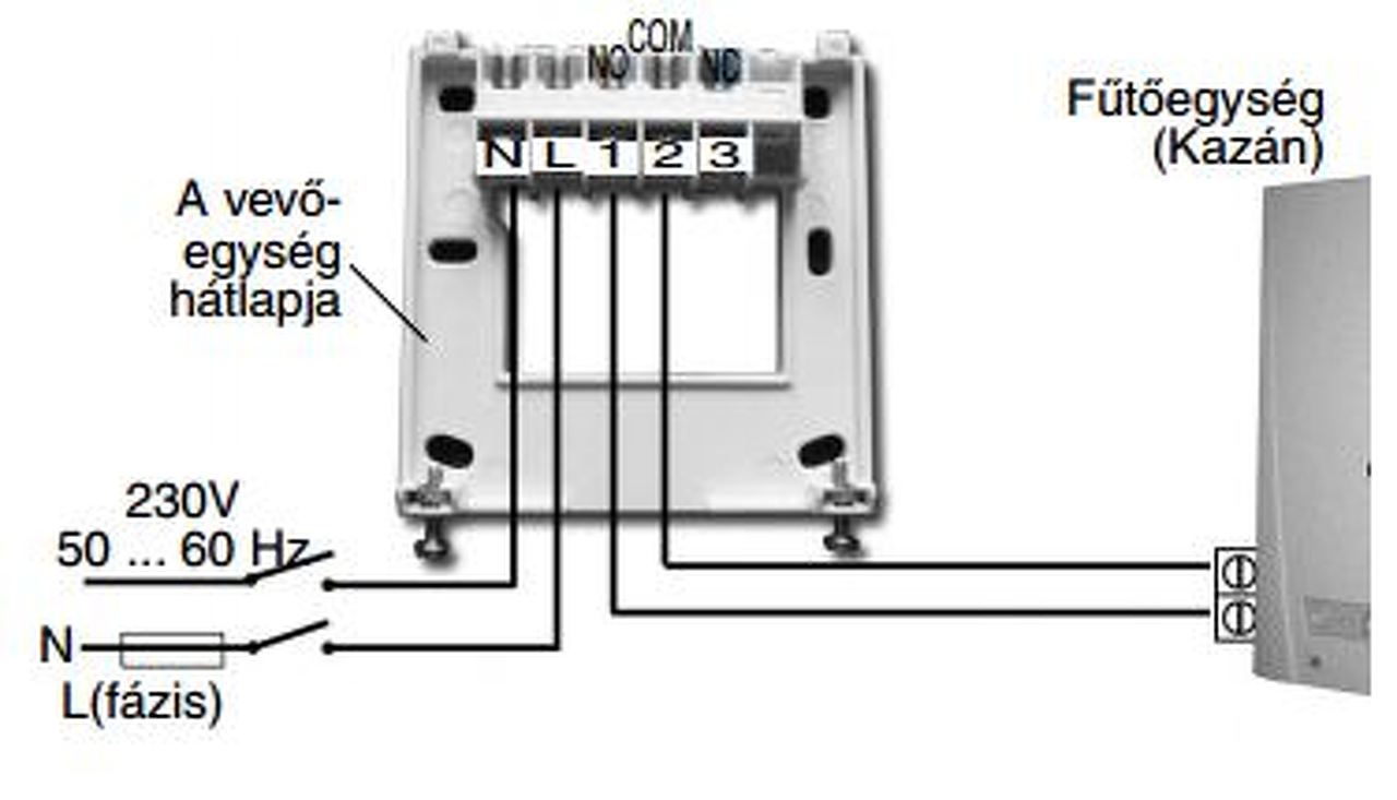

(#) KaZee hozzászólása Okt 28, 2014 /
Jelenlegi szobatermosztátomat szeretném lecserélni. Elég régi darab és már nem működik rendesen.
Egy Computherm Q7RF-t szeretnék venni.
Mellékeltem a jelenlegi bekötésről egy képet, ahol annyit tudok, hogy a fekete a fázis. A másik 2 kábelből az egyik gondolom a 0 a másik pedig a földelés. De ez csak tipp. Szeretnék hozzá értőket megkérdezni, hogy, hogy kell bekötnöm majd a Q7-est?
Előre is köszönöm.
A hozzászólás módosítva: Okt 28, 2014
(#) uniman válasza KaZee hozzászólására (») Okt 28, 2014 /
Hello.
Nem jól gondolod. Csak két szál vezetéket szabad bekötnöd majd az új termosztátba.
A drótok színei most megtéveszthetnek! Védőföld biztosan nincs odavezetve.
Az 5-ös pontra kötött drót az nem fog kelleni.
De a Q7RF vevőegységét nem a régi termosztát helyére kéne bekötni, hanem egy új helyre a kazán közelében, ahová oda kell vezetni külön a tápnak a 230V-ot is...
(#) zoszka válasza uniman hozzászólására (») Okt 28, 2014 / 1
3 szálal a régi helyére is be lehet kötni az RF vevőt, feltéve, ha a kazán is 230V visszavezérelt.
(#) KaZee válasza zoszka hozzászólására (») Okt 28, 2014 /
Közben találtam itt egy régi kommentet miszerint:
"Ha levesszük a régit és szabadon hozzáférhető a 3 vezeték, akkor az N-be a Nullát, L-be a Fázist kössük be. Ekkor marad egy darab vezetékünk árván, ami a kapcsolószál. Ezt kössük be a 2-sel jelölt pontra. Így már kapcsolni fog a vevő, ha az adón felvesszük a hőfokot, de a kazánt még nem fogja bekapcsolni!!!
Aztán csinálni kell egy áthidalást! Egy darab vezetékkel össze kell kötni a fázist és az 1-es pontot és máris tökéletesen működik minden!"
Akkor ez így működhet gondolom. Ha már valakinek sikerült
(#) zoszka válasza KaZee hozzászólására (») Okt 28, 2014 / 1
Igen így kell. De a te esetedben, (5->N), (1->L és 1 áthidalva), (4->2).

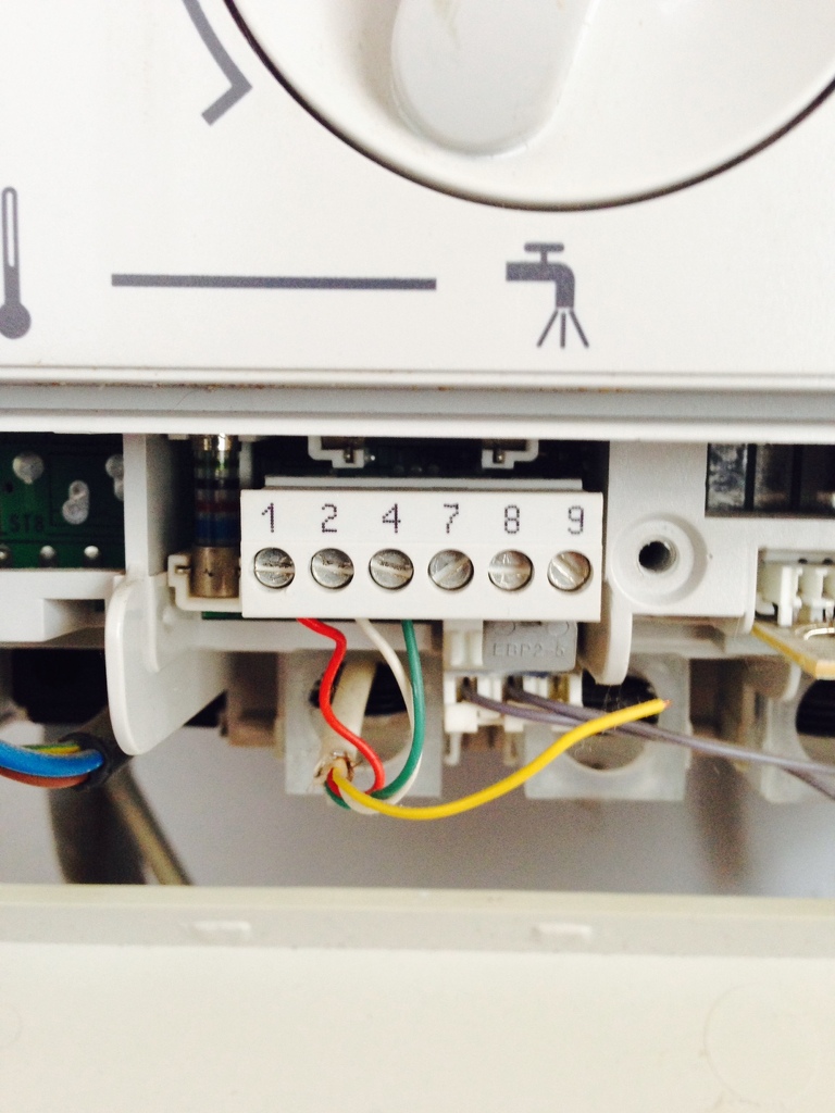

(#) VOMO hozzászólása Nov 7, 2014 /
Üdv Mindenkinek!
Először is leszögezem, hülye vagyok a villamossághoz. Lehet hogy az előző hozzászólások között van a megfejtés, de nem boldogultam.
Adott egy Junkers Eurostar ZWSE 23-4 MFK kazán, hozzá egy Junkkers TR21 szobatermosztáttal, ami nem programozható. Vettem egy computherm Q7 programozható termosztátot. A bekötésével bajlódom, ez a 3 kábel helyett 2 kábel tipikus problémával. Szóval a kazánból az 1,2,4 pontból jönnek ki a kábelek és kötnek be a termosztát 1,2,4 pontjába. A Q7-ben meg van az 1,2 pont ahová be kellene kötni. Na de melyiket hová? Telefonon azt mondták, hogy valószínűleg nem lehet összekötni ezt így. Most valóban vegyen meg a méregdrága Junkers termosztátot? A boltban meg azt mondták, hogy ezzel kombik 99 %-a vezérlehető, pont beleestem az 1%-ba?
(#) zoszka válasza VOMO hozzászólására (») Nov 7, 2014 /
Ellenütemben kell bekötni. Akkor kell zárni a kontaktot a termosztátnak amikor nem kell a fűtés... Tehát a q7-esnek nem az 1-2 csatlakozóját kell bekötni hanem az alapállapot zárt lábát a commal. A junkersbe már nem emlékszem de vagy az 1-2 re, vagy a 2-4 re állmeg a készülék, merthogy kikötött termosztátnál ugyebár folyamatosan fűt.
Van rá kialakítva külön csatlakozás. Nem feltétlen kell az 1,2,4 es pontot használnod erre a célra. A bal oldali zöld csatlakozóban van egy átkötés és annak a helyére kell bekötni a q7 1,2 pontját, ha minden áron azt akarod használni. Természetesen ebben az esetben az 1,2,4 es pontokat ki kell kötni, üresen hagyni. De mint VIM is írta nem ajánljuk, mert egy sor előnyt kiiktatsz ezzel, amit a vezérlés tud. Másodsorban fogyasztás növekedést is okozol magadnak.

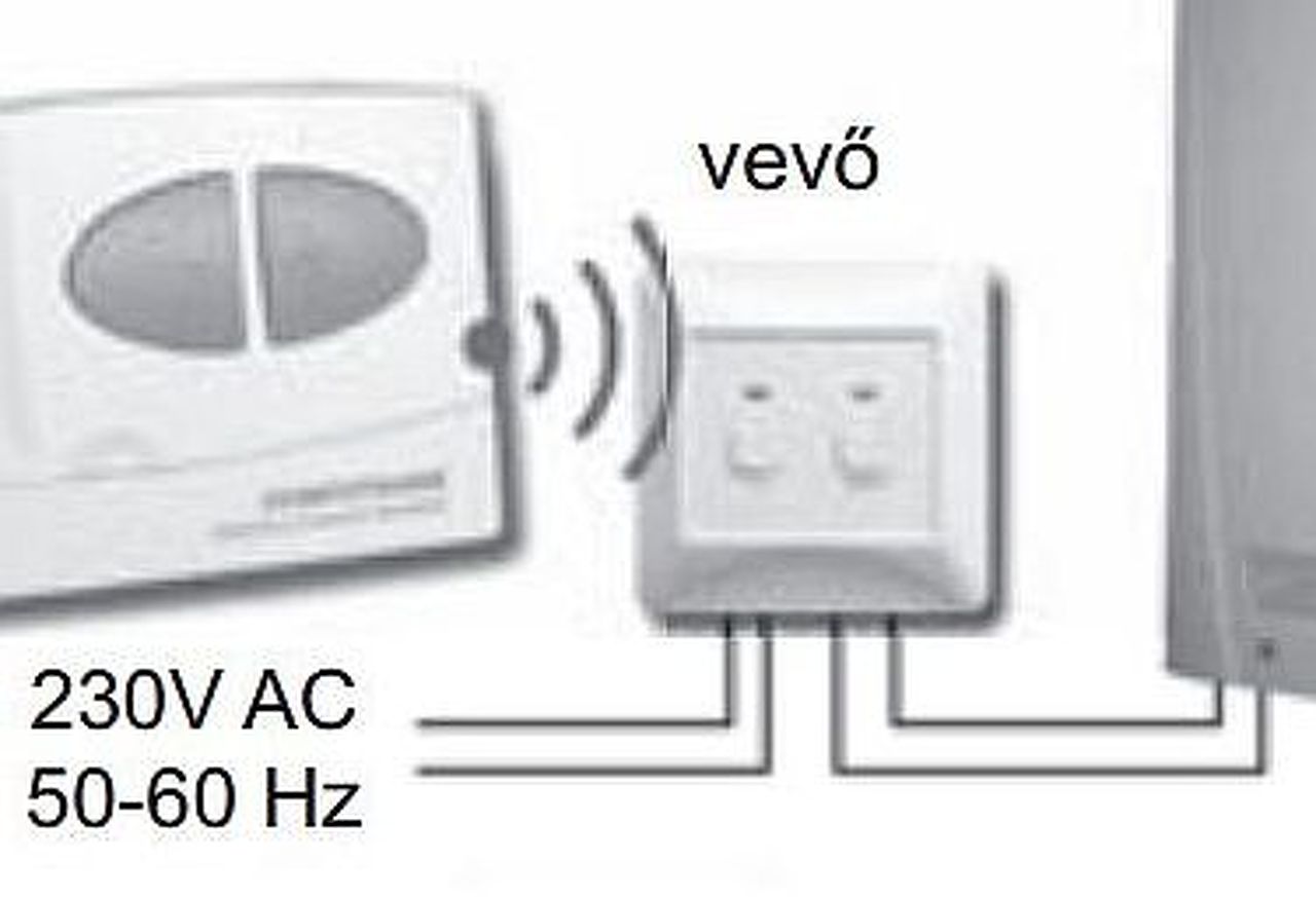

(#) hahodherbal hozzászólása Nov 8, 2014 /
sziasztok!
1 olyan segítségre lenne szükségem, hogy szeretnék felszerelni egy delta tc3 rf (rádiófrekvenciás) termosztátot, de sehogy sem sikerül a bekötése. a vezeték már ki van építve (1 kék-a fázis és 1 barna) régebben volt rajta 1 honeywell t6360, most pedig egy computherm c098-as van, ezt szeretném lecserélni. akárhogyan kötöm, a kazán (quadriga) nem reagál. szóval végképp nem tudom, hogy a 2 vezetéket akkor hová is kell kötnöm... a vevőegységen a következő jelzések találhatóak: N, L, 1-NO, 2-COM, 3- NC. de mondom nekem csak 2 vezetékem van.
a képet a vevőegységről mellékelem
segítségeteket előre is köszönöm!
(#) Gafly hozzászólása Nov 8, 2014 /
Gondolom ha jár erre moderátor akkor nagytakarítás lészen.
(#) zoszka válasza Gafly hozzászólására (») Nov 8, 2014 /
Jól gondolod
(#) zoszka válasza hahodherbal hozzászólására (») Nov 8, 2014 /
Ha a réginek a helyére akarod felszerelni a vevőt 2 vezetékkel, akkor nem fog menni.
(#) hahodherbal válasza zoszka hozzászólására (») Nov 8, 2014 /
Zoszka először is köszi az (elszomorító) választ. azt esetleg megtudhatnám, hogy miért?
(#) uniman válasza hahodherbal hozzászólására (») Nov 8, 2014 /
Kell a 230V a vevőkészülék megtáplálásához...
