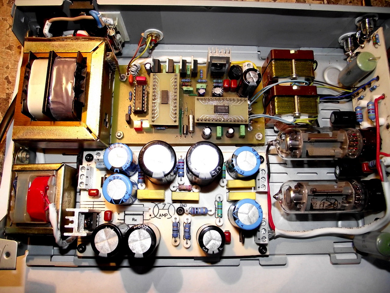

Idézet: „Azt hittem, hogy a lejátszó adatbuszáról hajtod közvetlenül. Ha már SPDIF vevő van rajta, akkor legalább egy próba erejéig dugd rá a PC-re az ég szerelmére már.” Képen is látszik a DIR9001, több CD digitális kimenetéről is próbáltam, az nem lehet a hiba oka.. Idézet: „multiméterrel ellenőrizd az IC-n, hogy tényleg földön vannak-e a lábak, ez azt jelenti, hogy az IC szélén, ahol találkozik a láb az IC tokjával mérd meg, hogy földön van-e, de ne nyomd rá erősen a mérőtüskét, lehet, hogy szakadás van, csak nem látszik.” Ez volt az első amit ellenőriztem. OPA nélkül is mértem, közvetlenül a két kimenetet.. A hozzászólás módosítva: Nov 9, 2014
