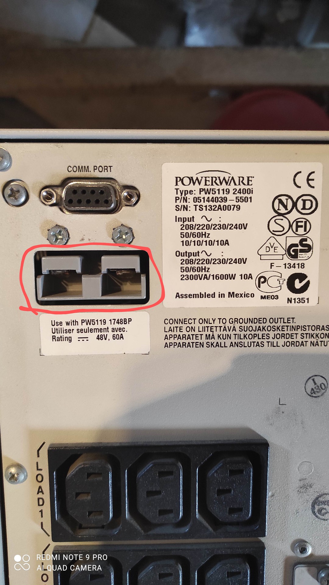

(#) ancsusz hozzászólása Máj 29, 2023 /
Üdv mindenkinek.
Azt szeretném kérdezni a T. fórumozóktól, hogy mi ennek a csatlakozónak a 'becsületes' szakmai neve, amin találnék ilyet vhol.Vagy esetleg van- e vkinek? A lengő tipusát lehet kapni kétféle méretben is, de rögzíthetőt nem találtam eddig. Köszönettel: Anikó
(#) b-max válasza ancsusz hozzászólására (») Máj 30, 2023 /
Anderson Power Connector , ilyen néven "fut"
(#) uniman válasza ancsusz hozzászólására (») Máj 30, 2023 /

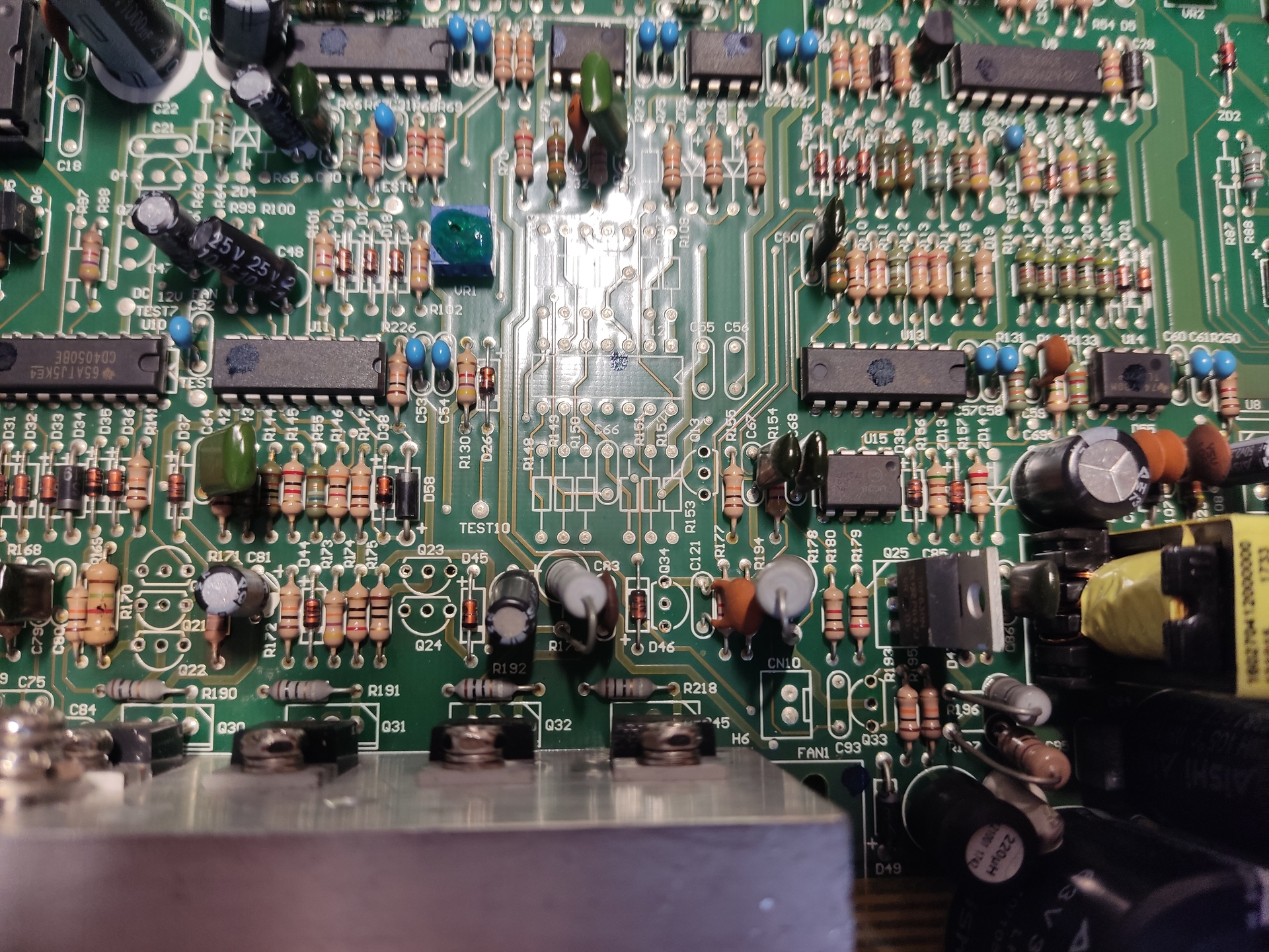

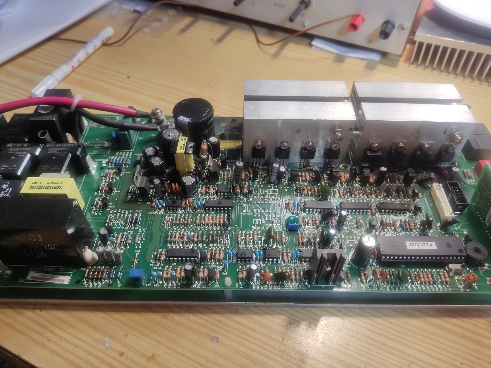

(#) Directors hozzászólása Júl 30, 2023 /
Szükségem lenne egy kis segítségre.
Adott egy LEGRAND UPS NIKY-S szünetmentes 3KVA tápegység.
Sajnos a 16 db fetből 12 el is halálozott. Illetve az ellenállásaik is.
Szeretném újraéleszteni. Tudna esetleg valaki segíteni miket lenne érdemes kiméregetni ? Sajnos kapcsolási rajzot nem leltem az interneten.
A hozzászólás módosítva: Júl 30, 2023
(#) erbe válasza Directors hozzászólására (») Júl 31, 2023 /
~ 30 éves? Nem biztos, hogy érdemes kínlódni vele.
(#) lelkes amatőr válasza Directors hozzászólására (») Júl 31, 2023 /
Esetleg elöször a feteket meghajtó tranzisztorokat és környezetét kellene végigméregetni, de rajz nélkül nem biztatlak sok sikerrel.
A képek alapján minden FET-nek külön meghajtó áramköre van, valószínűleg több IC-ről hajtva. Akármi is tönkremehetett a FET-eken és ellenállásokon kívül. Hány voltról megy? 48 V?
(#) lelkes amatőr válasza erbe hozzászólására (») Júl 31, 2023 /
Ha jól veszem ki a képekből, TC4050 és TC4071 vesz részt a FET-ek meghajtásában, ill. azt ezt követő tranzisztorok. Ezek bármelyikének hibája okozhatja a FET-ek egymásra nyitását és ezáltal halálát.

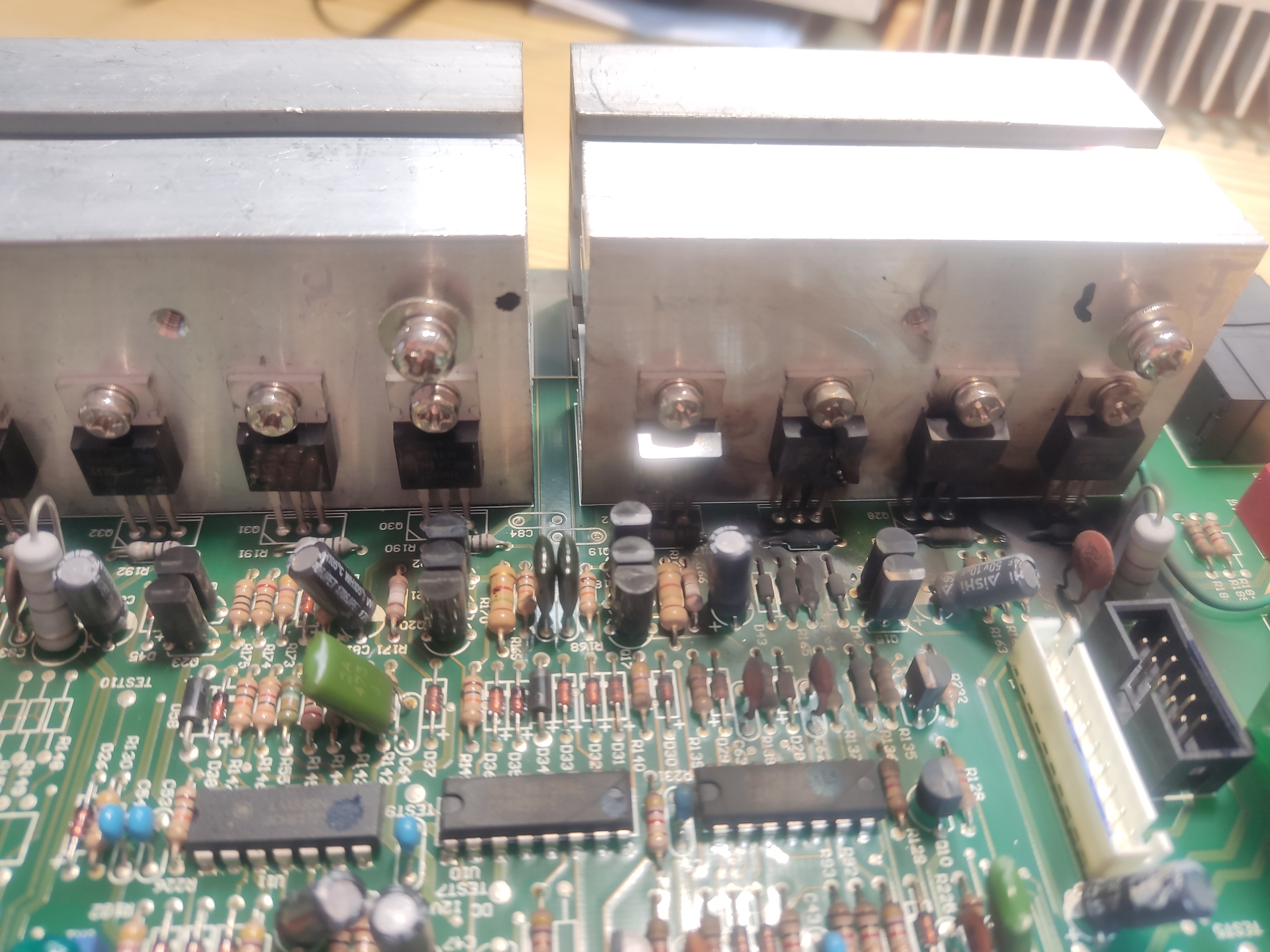

(#) Directors válasza lelkes amatőr hozzászólására (») Aug 1, 2023 /
Ezen IC-ket találtam a penelen.
U1 LM317T
U8 LM317T
U15 UC3845 (Nem teljesen biztos mert sajnos nagyon nehéz leolvasni. Az UC384 biztos.
U13 TL074CN
U14 TL072CP
U5 AZ7500CP
U4 TL072CP
U6 OP074CP
U3 TL074CN
U11 LM339N
U10 CD4050BE
U9 CD4071BE
erbe
Az aksik sorba vannak kötve. Igen, 48V lesz.
(#) lelkes amatőr válasza Directors hozzászólására (») Aug 1, 2023 /
Az U9, U10 és az azt követő tranzisztorok hajtják a feteket. Továbbá az U1, U8-at kellene ellenőrizni.
A két LM317-est jónak mértem.
Illetve kiméregettem a fetek környékén lévő tranzisztorokat.
Amik rosszak:
Q16 B647A
Q18 D667A
Q19 B647A
Q21 D667A
Q22 B647A

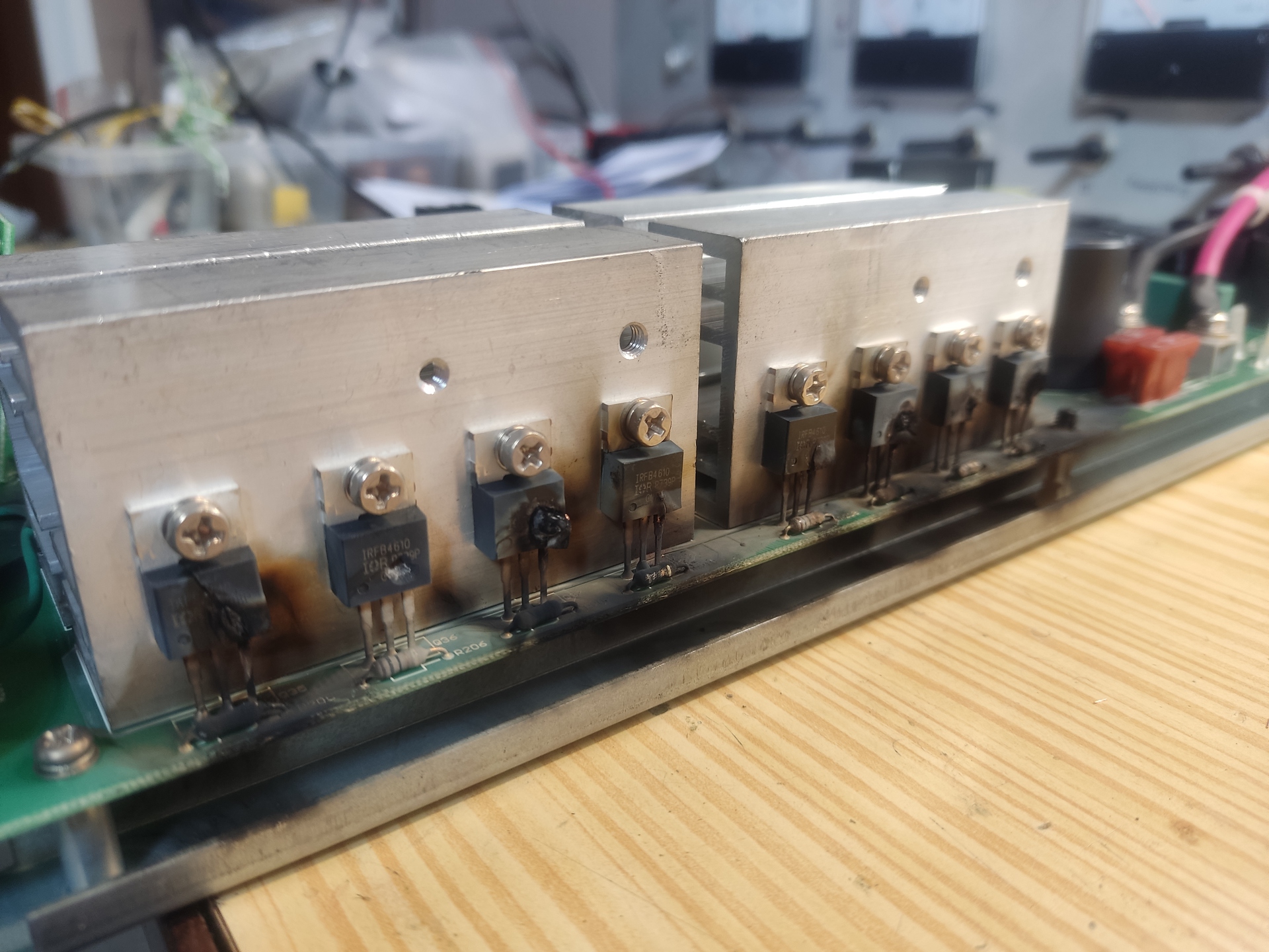

Csatoltam pár képet hogy mely tranzisztorokat/feteket forrasztottam ki, illetve mértem ki.
Az U9-es és az U10-et hogyan tudnám kimérni hogy jók-e ?
Labortáp, oszcilloszkóp és multiméter áll rendelkezésre.
(#) Chipmunk1960 válasza Directors hozzászólására (») Aug 1, 2023 /
Szia, Lekötöd az akksiról, csak a vezérlésnek adsz tápot is indítod. 2 sugarú szkóppal tudod mérni az ellenütemű kimeneteket, hogy meg van-e a vez. jell, illetve nem nyitnak-e össze. Közben vissza kellene rajzolni, hogy kicsoda hova megy.
A bal alsó sarok elég kormos, ott a kondenzátorokat, diódákat és környezetét is jó lenne átnézni.
(nem lesz egyszerű feltámasztani, viszont gyakorlatozásnak érdekes feladat lesz)
Igen, végig szeretném azt a részt is mérni. Mindent ami Fetekhez közel van. Legfőképp egyébként a felrobbanò fetek miatt van ott a sok korom. Illetve láttam egy két ellenállást is ami tuti hogy szakadt, vagy megnyúlt.

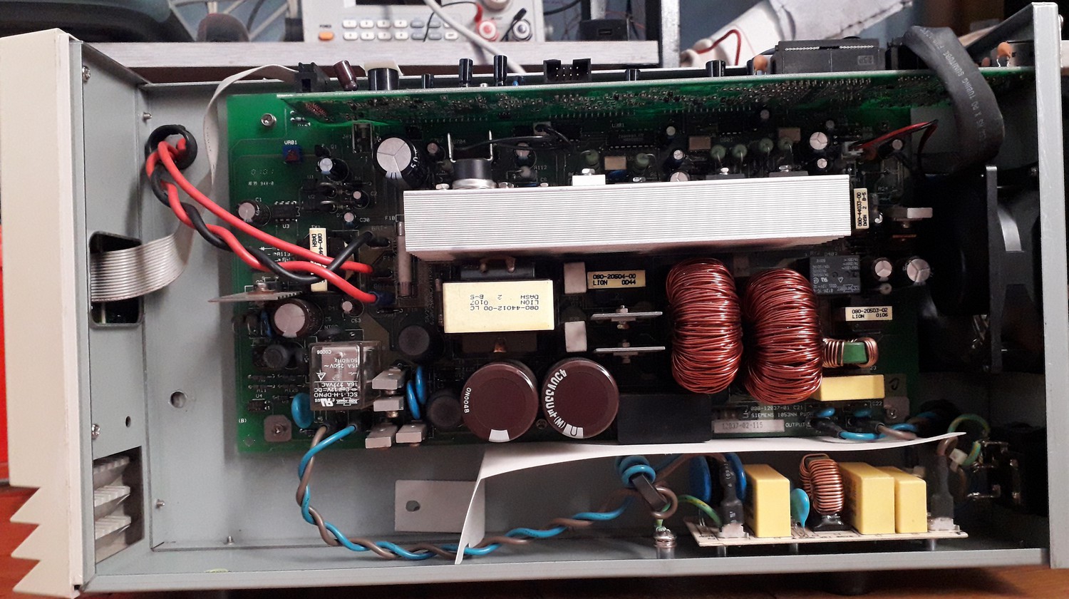

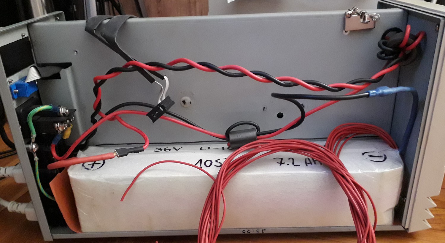

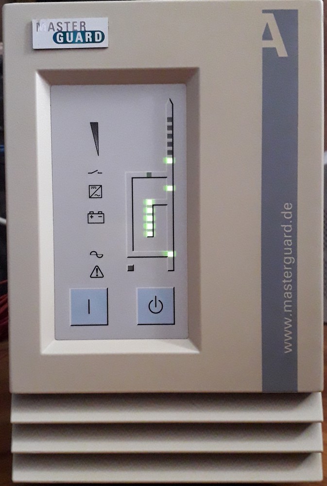

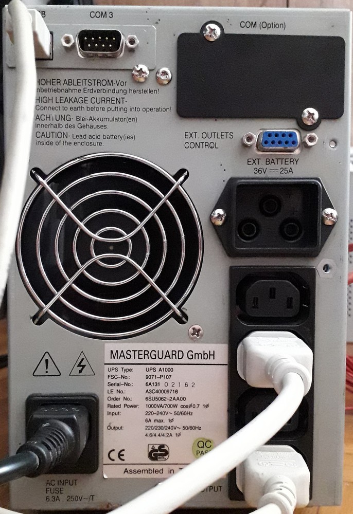

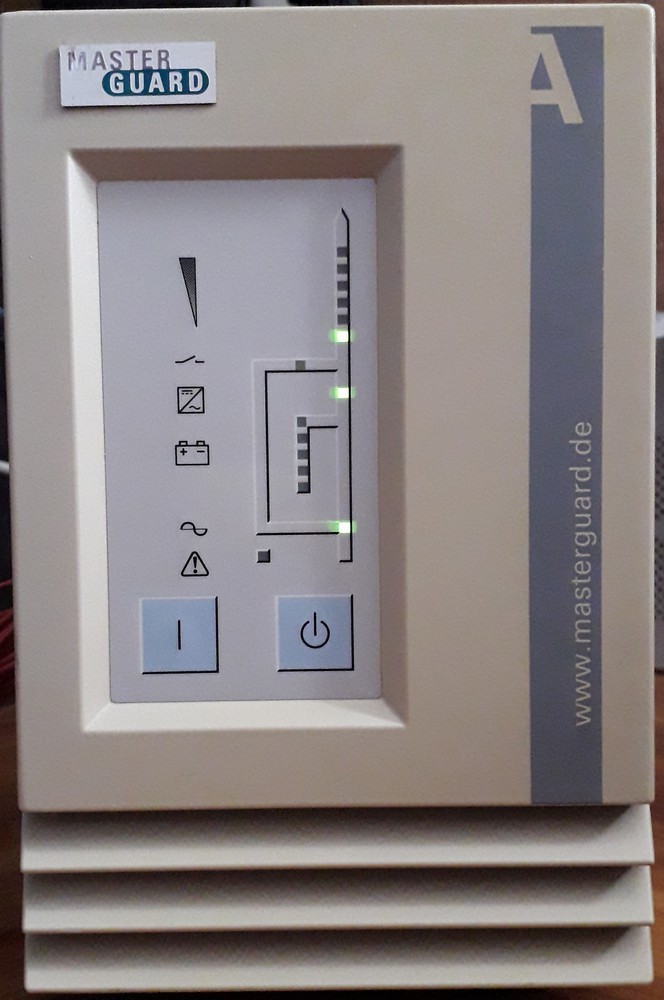

(#) Régi motoros hozzászólása Aug 12, 2023 /
Üdv! Hozzám került egy Masterguard UPS A1000 készülék használtan. Mivel akkum nincs hozzá, meg igazán venni sem akarok, míg ki nem derítem, hogy üzemképes e, összedobáltam gyorsban egy 10S6P akkucsomagot 18650-es bontott, tesztelt és összeválogatott cellákból. A főpróba megvolt, és az eszköz üzemel is rendesen. Egyébként úgy néz ki, hogy nem is veszek hozzá akkut, mert a próbacsomag teszi a dolgát rendesen. A PC és a TV ment róla, kerek 32 percet bírt úgy, hogy az akku nem is 42V -ra, hanem csak 41V -ra volt feltöltve. Az elektronikának úgy mértem ez a csúcsfeszültsége, legalább is két napos töltés után sem ment feljebb. Az összkapacitás kb 7.3Ah és mint látható a beépítési hely kb 1/3 -át foglalja csak el. Ha gyári akkut tennék bele, 3*7.2Ah férne bele sorba kötve, mert ugye ez 36V -os, és kitöltené az egész helyet. Szóval úgy döntöttem, kap még egy ilyen csomagot, amit majd bepárhuzamosítok, ha tesztelem és összeválogatom a következő csomagra való cellákat is. Ez csak egy kis projekt áttekintő volt.
Viszont a kérdés az, hogy tudja e valaki, milyen PC szoftver (és driver) kell ehhez a készülékhez? Én már agyon kerestem a netet, de nem találtam egy olyat se, ami az USB porton felismerné. Ugyan USB drivert már leltem hozzá nagy nehezen, de a felügyeleti szoftver is jó lenne ha meglenne hozzá.
A másik gond, hogy úgy néz ki, valahogy kalibrálni kellene, mert az akkufesz szintjelző nem mutat megfelelően. Állandó maximális töltöttségi szintet jelez, és villog minden hozzátartozó led. Ebből jöttem rá, hogy kalibrálni kellene. Ugyan kalibráló szoftvert már találtam hozzá, de az USB kapcsolaton keresztül nem működik, csak soros porton keresztül. Felhajtottam az összes számtech boltot a városban, de persze soros kábel nincs sehol. Persze tudom, hogy évtizedek óta kihalt, na de hogy egyet nem tudtam összekuncsorogni... Mindegy is, kínaiak tele vannak vele, szóval rendeltem egyet, és ha megjön megpróbálom kalibrálni és tudatni vele az akkucserét is.
Addig is, ha van valakinek bármi ötlete, milyen felügyeleti szoftverrel működik együtt, megköszönöm.
(#) Régi motoros válasza Régi motoros hozzászólására (») Aug 12, 2023 /
Ui.: Igen, a balanszer még nincs bekötve, de majd lesz az is.
(#) rectamas válasza Régi motoros hozzászólására (») Aug 13, 2023 /
Nézz utána, hogy milyen soros kábel kell hozzá (egyenes, null modem, egyedi), egyes gyártók, pl. APC nem szabványosan kötik be a soros portot, egyedi kábel kell.
Ha megmondod, hogy milyen kell, akkor Budapesten tudok adni/készíteni megfelelő kábelt.
Csak PC-s környezetben halt ki a soros port.
(#) Joe_001 válasza rectamas hozzászólására (») Aug 13, 2023 /
Szia! Csak lestem amikor egy grundfos szivattyút élesztettek USB portról soros porton át rövid 1m-es kábellel. Tudom nem szabályos...
(#) Régi motoros válasza rectamas hozzászólására (») Aug 13, 2023 /
Elvileg nullmodem, tehát Rx Tx keresztbe van kötve.
De már félúton van kínából, szóval ki tudom várni mire ide ér. Köszi.
Ha lenne kéznél csatlakozóm, én is csinálnék. És természetesen az "új" alaplapomon nincs hátlapi soros csatlakozó, csak belső 10 pines. Szóval rendeltem egy hátlapi kivezetést is már.
A hozzászólás módosítva: Aug 13, 2023
