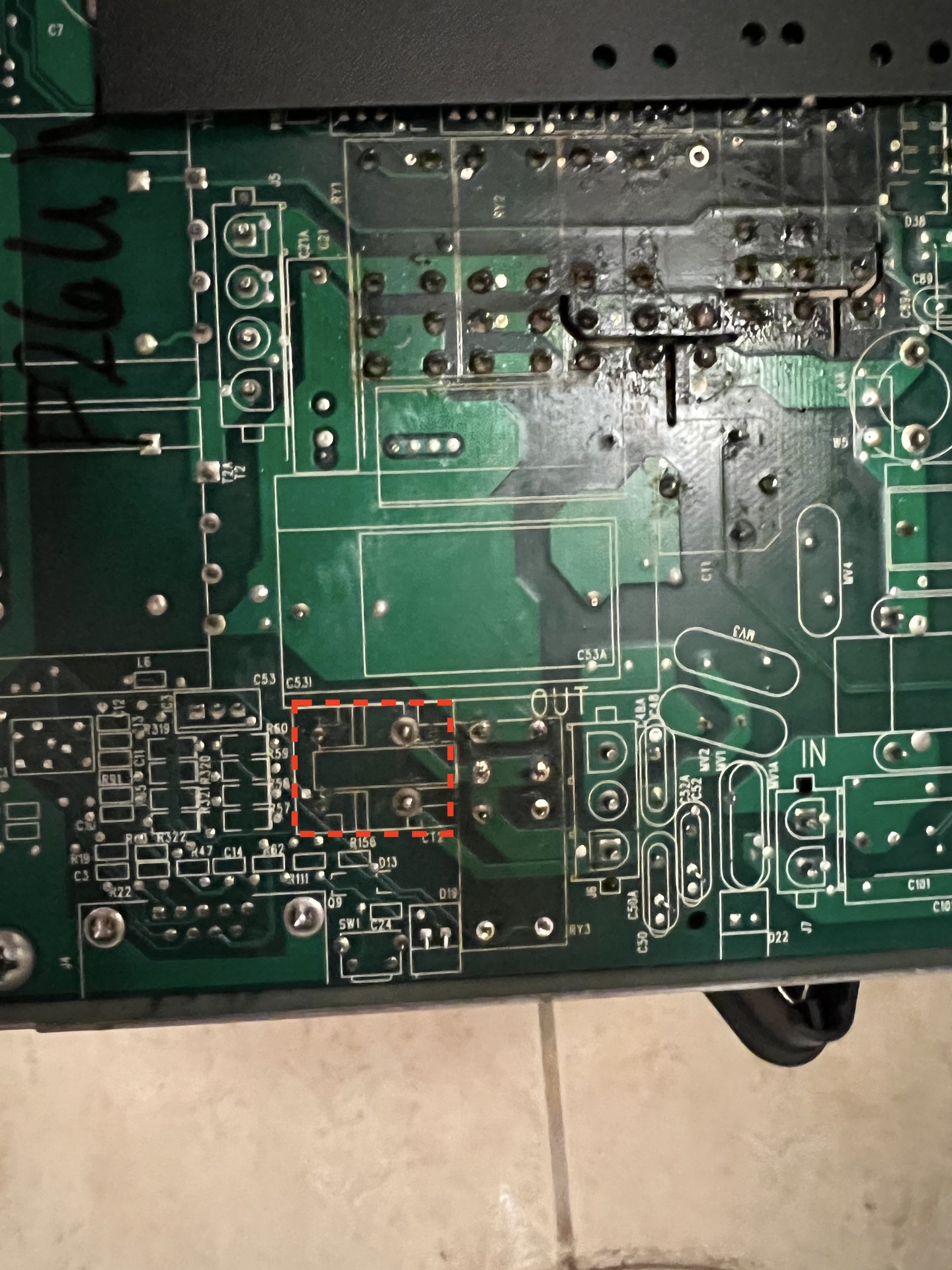

Egy kissebb problémával küzdök, gondoltam bedobom ide hátha valakinek van ötlete a megoldásra. A donor egy APC SMART SUA1500i, kissebb átalakításon esett át, beépítésre került egy raspberry a távoli monitorozására, és egy kapcsolóüzemű kis DC-DC converter ami a meghajtásáért felelt. Ja meg a nagy elkó ki lett cserélve egy nagyobbra 2200uf -> 4700uf, mert ramaty állapotban volt az eredeti. Az átalakítást követően több mint másfél hónapot ment hiba nélkül tesztüzemben, most viszont elhoztam a végleges helyére ahol elég tré szolgáltatást kellett védenie(kb óránként kapcsolgat és a betáplálás is működött rendesen). Sajnos két napot bírta, az történt hogy leesett az utólag cserélt elkó(az egyik lába tőből leszakadt, a másik mintha kiolvasztotta volna magát lényeg hogy az elkó ép, kapacitása is megvan csak az egyik lába hiányzik). Ez a kissebbik baj, mert egyszerű volt pótolni, a másik hogy mivel góliát levált a nyákról így nem volt ami elnyelje a nagyenergiájú hullámokat amivel az inverter visszarúgott és ez végigsöpört mindenen ami az útjába került. A beépített DC-DC converterről konkrétan lerepült az IC fele, ezt majd cserélni fogom de nem is ez a fontos. A másik probléma hogy valamit szétcseszett a szünetmentes elektronikájában is, mivel nem tudom elindítani. Jelenség hogy bekapcsoló gomb hatására mintha valami hang pittyenést adna, de azon kívűl semmi. Végigmentem a nyákon, hibás alkatrészt nem találtam, egy dolog viszont megfogott. Van egy pirossal bekarikázott 177-5G IC, ami egy lineáris 5V -s feszstab, két lábán(gnd-out) becsipogott így leszedtem és megpróbáltam labortáppal, hibátlan ezért vissza is raktam. Az IC bemenetén viszont 0V -van, így abból nem is tud 5V -t csinálni. Szerintem ez látja el a fedélzeti mikrokontrollert és ingóságait árammal. Próbáltam kipuhatolni hogy hogyan kerül oda a 27V -s táp, de még nem jöttem rá így ötletem sincs hogyan folytassam. Valakinek esetleg ötlete? kép1 kép2
Hát van egy két észrevétel.A kép felső részénél a nagy kondinál lévő csatlakozó lábai közzé be van esve valami forrasztás maradvány talán .Ez tud zárlatot okozni.Viszont az is látszik , hogy az F1 es biztosíték hiányzik , ami a Q45 re is megy ez enélkül , hogy üzemelt egyáltalán ?
A jelölt résznél balra fent van 2 fekete pötty. Talán vezető szál égés?
Kiválló szemed van!
![]() Azt a forrszemet már eltávolítottam, a kép azelőtt készült.(én is megörültem mikor megláttam először ott csillogni) Az F1 -s biztosíték gyárilag az a nyákdarab ami ott van. Az rendben van. A Q45 -s is van fesz.
Hmmm, nem tűnik égésnek. Nincs nálam a táp de nagyon jó észrevétel, holnap megnézem!
Ezt kajak észre sem vettem. Lehet hogy előbb kellett volna fotóznom és nagy monitoron átnéznem a részleteket. ![]()

Egyszerű kosz volt nem égés. Közben megtaláltam az egyik fő problémát, a belső tápja 2db párhuzamosan kötött 2R2 -s ellenálláson kapta a tápot amik feltöltöttek egy elkót. Indításkor csak azért hallatszott kis csippenés, mert az ellenállások a lökettől elkalibrálódtak, az egyik 1k lett a másik 300ohm, így nem tudták visszatölteni a kondit és áram hiányában leállt az egész. A 2db 2R2 értéke 1.1Ohm lenne, gondoltam áthidalom próbaképp egy huzallal, de észrevette mert sípol mint állat, de most már legalább áramot kap.

Közben megérkeztek az ellenállások, beraktam, sajnos a sípolást nem oldotta meg. Az áramelletási probléma viszont megoldódott.
Az elviselhetetlen sípolás miatt kiforrasztottam a csipogót, most arra lettem figyelmes hogy a processzor melegedik és a 24V -ról 340mA -t fűt el. Kiszedtem hát a processzort is, most már semmi nem melegedik és kussban van, csak azt kéne megtalálnom hogy hol van a hiba elásva.
![]() Ellenállások jók, diódák jók, a fet-k sem rövidzárasak. Vagy kerámiakondi ami örök élet + 10 nap, vagy valamelyik bukksi lesz az. A hozzászólás módosítva: Jan 18, 2022
