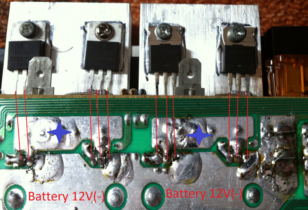

Lenne egy kis problémám egy APC 600LS típusú szünetmentes tápegységgel, amit kaptam javításra.
Szerintem rosszul kötötték vissza a trafót, amit a MOSFET-ek hajtanak, így egy sor MOSFET elég csúnyán elhalálozott. Egy sorban van 3 darab IRFZ42-es típusú MOSFET, négy sor van. Ez az egyik sor, ami az akkuból "szív". Nos kicseréltem a FET-eket IRFZ44-re, valamint egy 2907-es tranzisztort is, ami hajtja a FET-eket 1-1-1 20 ohm-os ellenálláson keresztül. Ellenállásokat is cseréltem. Összeraktam az egészet, a trafót kimérés alapján próbáltam bekötni. Bekapcsoltam, beindult az UPS, akkukat töltötte, kimenetben jött a 230V, viszonylag szabályos szinusz görbével, de amint kihúztam a hálózati csatlakozót, 2 másodpercre beindult az akkumulátoros üzemmód, majd ugyanaz a sor FET villanások közepette ismét eldurrant. Most újra megjavítom, de a trafó szekunder oldal kivezetéseit nem kötöm be. Remélem ebből nem lesz probléma, csak lelövi magát a szünetmentes. A kérdésem az, hogy esetleg valakinek nincs ilyen típusú működő UPS-e, vagy nem tudná nekem megmondani biztosra, hogy melyik színű szekunder kivezetést hova kössem?
Leírom, hogy mi található a nyákon:
INV-NTRL és OUT-NTRL. Ezek össze vannak kötve a nyákon.
Van akkor egy TAP elnevezésű tűzősaru aljzat, valamint van egy INV-HOT és egy V-OUT-HOT.
Ésszerűség alapján az OUT feliratúakra kell kötni a kimeneti aljaztokat, és a TAP a figyelő középkivezetés.
A trafóból kijön 3 vezeték: Fekete, Fehér és Barna. A kimeneti csatlakozó vezetékei Fekete és Fehér, így gondoltam, hogy a trafó kivezetései és a kimeneti csatlakozóaljzat kivezetéseinek színe együtt van. Így Az INV- és OUT-NTRL-re kötöttem a feketét, TAP-ra a barnát és az INV-HOT-ra a trafó fehér vezetékét, a V-OUT-HOT-ra pedig a kimeneti csatlakozóaljzat fehér vezetékét. Így elpukkant.
Próbáltam kapcsolási rajzot keresni, találtam is, de nem egészen ezé, viszont a trafó azonosítása a rajzon ugyanaz, mint ami a trafó házára van írva, csak épp a vezetékszínek nincsenek feltüntetve a rajzon. Kimérés alapján a fekete és fehér között van a legnagyobb ellenállás a tekercsben, így gondolom ez a kimeneti 230V.
Minden mást átnéztem, nincs több zárlat, csak egy túlfeszvédő volt elsülve, amit cseréltem is a hálózati bemenetnél.
Remélem tudtok segíteni, előre is köszönöm!

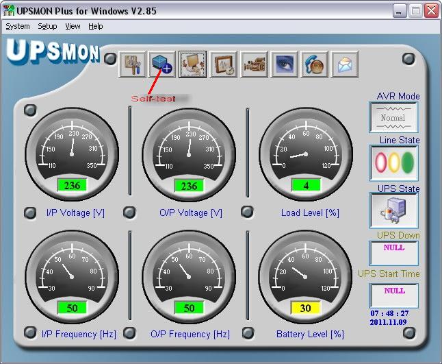

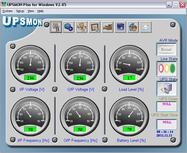

Van egy POWERCOM BNT 600AP-s szünetmentes tápegységem, és nemrég arra lettem figyelmes, hogy áramszünetkor azonnal lekapcsol.
Feltelepítettem a hozzá adott programot és ott látszik, hogy az akkumulátora nem teljesen "százas" vagy csak nem tölt?! (upsmon.jpg) mert ha a mellékleten jelzett self-test gombra kattintok, teljesen kikapcsol.
Meg mértem az aksit és a 12V DC meg van.
Az aksit kicseréltem egy ugyan ilyen tápból maradt aksira, az uspmon képe változott(upsmon_régi akkuval.jpg), de a selftest most is ugyanazt produkálja, lehet, hogy nem az aksival lesz a gond?
Előre is köszönöm a válaszokat.

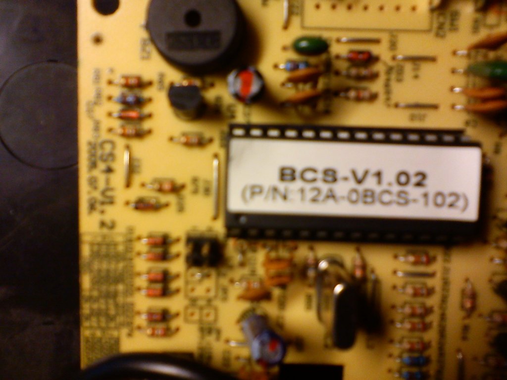

(#) subway hozzászólása Dec 4, 2011 /
Szevasztok. Van egy BlackKnight szünetmentesem. Nem mai csirke de a dolgát ellátta, ugyanis itt nálunk a faluban elég "hulladék" az áramszolgáltatás, és nagyokat szokott ingadozni az ellátás, amit már pár gépem megsínylett. Na mind1 a lényeg az, hogy nem tudom mit kezdjek vele, ugyanis nem szünetmentesít. Nem kapcsol át az aksira. Ha kihúzom, azonnal kikapcsol, ha visszakapcsolom manuálisan úgy hogy nincs hálózaton, akkor párszor kattogtatja a relét, aztán kikapcs. Az aksira 7,8A-mértem, szal azt feltöltötte. Merre kezdjek el egyáltalán rajta vadászni?
(#) subway válasza subway hozzászólására (») Dec 6, 2011 /

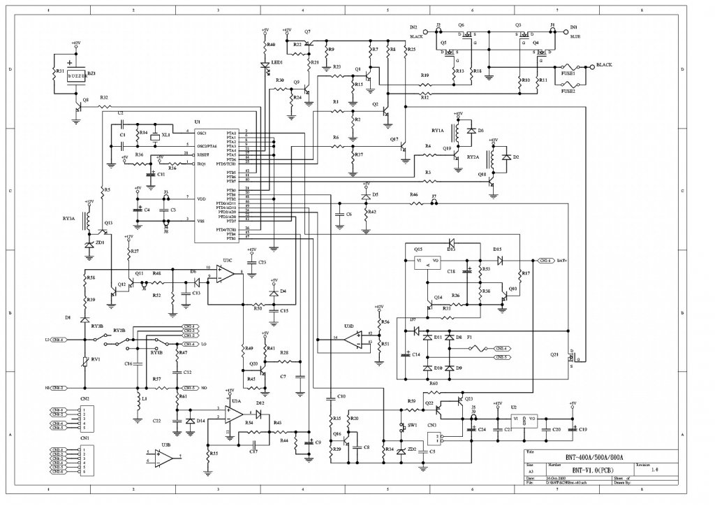

Hát rájöttem, hogy elég nyersre sikerült a kérdésem. Szóval tovább vadásztam, és sikerült megszereznem egy kapcsolást. Mondjuk valamennyit módosítottak rajta, mert az enyém rev 1.02 de minden más stimmel. Szal a helyzet, hogy ha bekapcsolnám a szünetmentest, hogy aksiról dolgozzon, kattogtat a relén 1-2t aztán kikapcs. Merre kéne vizsgálódnom? Vagy lehet az U1-em hibásodott meg? Nagyon nagy szükségem lenne rá, mert az utóbbi időben nagyon meghülyült az áramszolgáltatásunk és a net is.
(#) Ge Lee válasza subway hozzászólására (») Dec 7, 2011 /
Tedd fel a rajzot normálisan mert nem lehet megnyitni. Első körben nézd át lámpafényben (esetleg nagyítóval) az összes forrszemet. Most végeztem egy Back Ups 300-al, abban volt két tönkrement forrszem (éljen az ólommentes) és egy rossz 339.
(#) subway válasza Ge Lee hozzászólására (») Dec 8, 2011 /
oké köszi. Amint lesz időm, előveszem megint. Viszont annyira jutottam, hogy nézegettem a kapcsolást, és a gépemtől már egy kicsikét eltér, ugyanis ez a 600a kapcsolása nekem meg 600AP van. sajna a szervizkönyvet még nem sikerült beszereznem. Mondjuk már itt is találtam a panelon egy gyanús 324-est ha jól emlékszem a számára, csak az324, de simán váltja az lm324. De még nem jutottam a vizsgálatok végére. Sok a hivatalos meló...
(#) Ge Lee válasza subway hozzászólására (») Dec 9, 2011 /
Az az U1 micsoda egy mikrokontroller? Mert akkor nem irigyellek. A rajz sem teljes, sok minden hiányzik róla. Én azt csináltam hogy lekötöttem mindent a nyákról, adtam neki labortápról 12V-ot és elindultam a teljesítményfokozattól visszafelé. Megnéztem külön minden IC-t hogy mit csinál (és mit kéne neki) míg a sor végén eljutottam a hibáig, persze az egyszerűbb volt mert nem volt benne céláramkör.
(#) subway válasza Ge Lee hozzászólására (») Dec 12, 2011 /
Üdv. Hát ez a kapcsolás ahogy nézem totál eltér az enyémtől. Sajna. Na mind1. Ma eljutottam odáig, hogy kicseréljem a gyanús opampot, de továbbra is 2mp után elenged a relé. Az U1 amúgy nálam ez bővebben: Link Van mellette u2 és u3-ként egy-egy ilyen mondjuk van még egy fet, meg még rengeteg minden. De el tudom képzelni, hogy az u4-emmel lesz a probléma ugyanis leszedtem róla a matricát, és konkrétan ez virított alatta. Elképzelhető hogy kihalt és azért nem kapcsol át, vagy valamelyik egyszerű félvezető adta meg magát inkább? Működés elvileg, hogy pár mp nyomvatartás után be kéne kapcsolnia akár van hálózat akár nincs. Gondolom ezeken váltanak a relék. De ha nincs hálózat, ahogy írtam 1-2mp után semmi jel... az aksiba még 6A töltést mértem 7Ah-s.

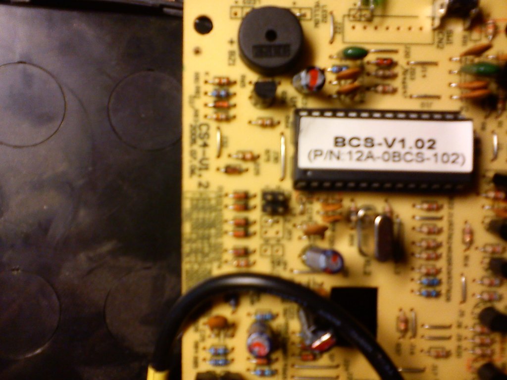

Megpróbáltam lefotózni a panel azonosítóját, hátha valaki ráismer, és tudna esetleg egy kapcsot dobni hozzá. Bár eléggé bowli a kép, pedig X8assal csináltam. Azzal is nem tom mivan. Mindig ilyeneket képel.
(#) subway válasza subway hozzászólására (») Dec 12, 2011 /
Az létezhet hogy a relék elengednek? VAgyis elfáradnak? Amúgy pont a relék (4db) mellett van 4 n-fet is aluu bordával, ha ez számít valamit. Mondjuk lehet ha lesz időm, megnézem mit művel bekapcsolt állapotban. Vagy mit kéne legalább elérnie hálózat nélkül is.

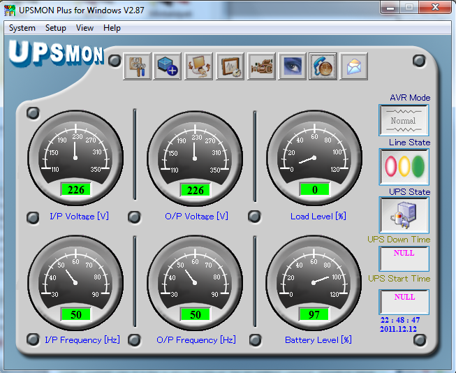

ÚJabb képet tennék a kísérleteimhez. Még beiktattam egy gyors csatlakoztatást, és nyomtam egy ps-t. Ami sajna a képen nem látszik, hogy a battery szint folyamatosan 93-97%között ingadozik. Akkor ezek szerint aksi halott? Örülnék ha csak ennyi a baja, igaz nem olcsó buli, de legalább végre jó lesz.
Őőő már a módosítást sajna nem engedte, de a lényeg, hogy mostanra már lement 37%ra és 41-re ugrik fel. oda vissza.... Akkor nem hiszem hogy más lesz. Mondjuk 2006-2007 környékén vettem, és ez még a gyári aksija... Nah most kihúztam, remélem még engedi a módosítást, azonnal leesett 15%ra és ki is kapcsolta a gépet, pedig semmi sincs rá kötve. Szal úgy tűnik, hiába mérek aksin szépeket, Qkás a téma...
