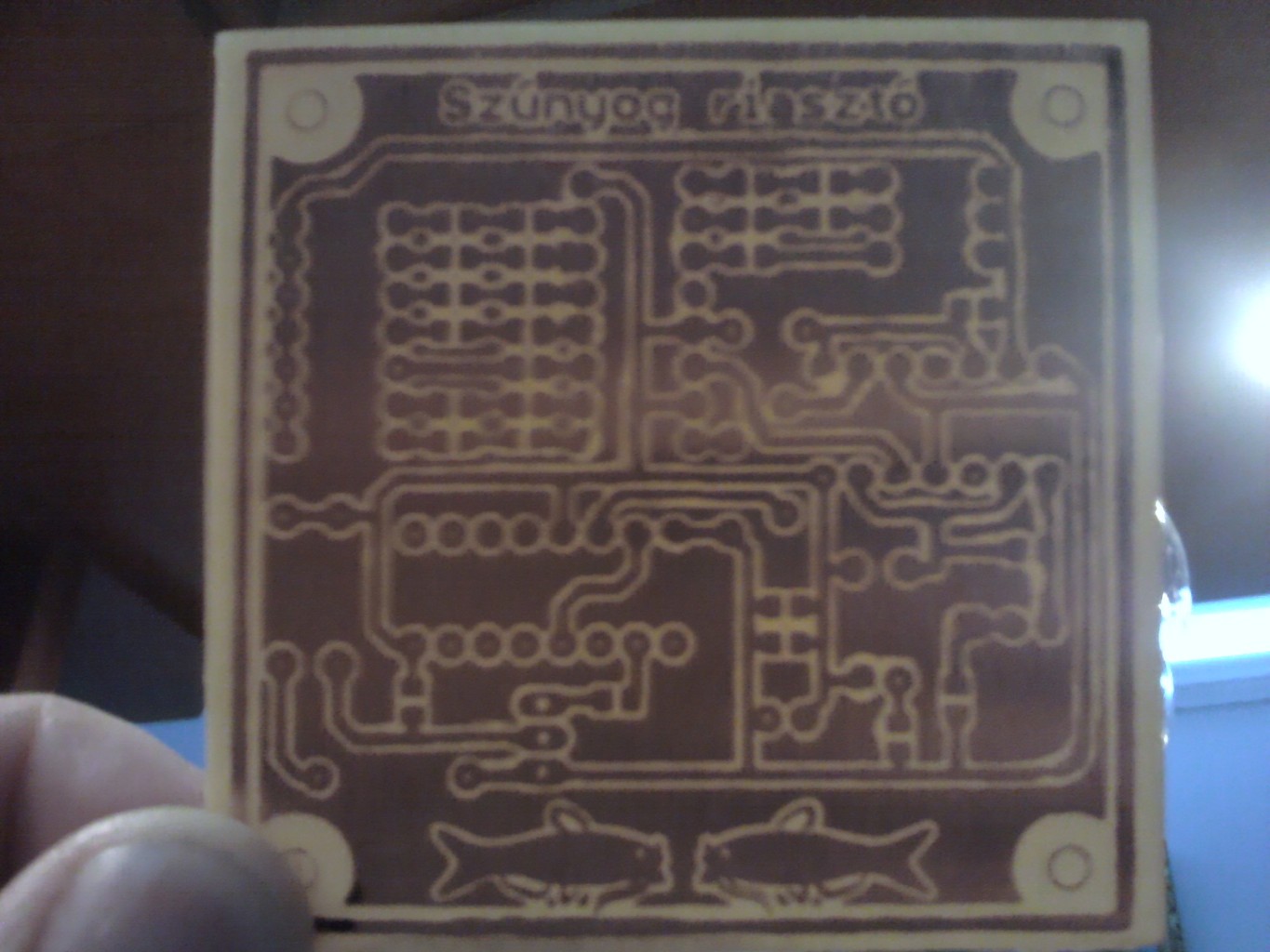

Összeraktam a riasztót. Bekötöttem mindent, 10nF párhuzamosan a 27pF-os kondira. Szépen ''szolmizál" Le a 10nF-os kondit, és csend. Illetve bekapcsoláskor hallok egy kattanást, utána kattogás minden frekiváltás után, de az annyira halk hogy csak közvetlen közelről hallani, de alig. És egyetlen egy frekvenciát hallok, (gondolom a legalacsonyabbat). De a többit nem. Elvileg nemkéne hallanom. 12v-ról 30mA fogyasztás (led ebből 8mA-t eszik). 5v-ról is működik de akkor jobban hallani azt az egy frekit amit hallok. Már csak lekéne tesztelni.
Készítettem pár képet az áramkörről, meg a piezzóról.

Nagyon jó lett a nyákod, szép munka! Ùgy látom smd ellenállásokkal építed meg. Így mégkissebb. Mondjuk halak helyett moskítót tettem volna oda

Hello! Köszönöm! Igen smd-be csinálom hogy még kisebb legyen.Ja,csak már nem akartam lecserélni a halakat mert nem lett volna szép dolog ha "johny999" munkáját átmásítom
de majd a következőn cserélem. UI: fordítva nyomtam a rajzot,utólag vettem észre mikor ellenőriztem hogy nincs e zárlat, így most az IC-k egy oldalon az smd-k meg a másik oldalon lesznek.
Kicseréltem az egyik ellenállást (390K), ez adta azt a hangot amit még hallottam (ez idegesített is) 220K-ra cseréltem. Mostmár nem hallani semmit. Várom a dögöket tesztelni (inkább mondjuk ne jöjjenek
