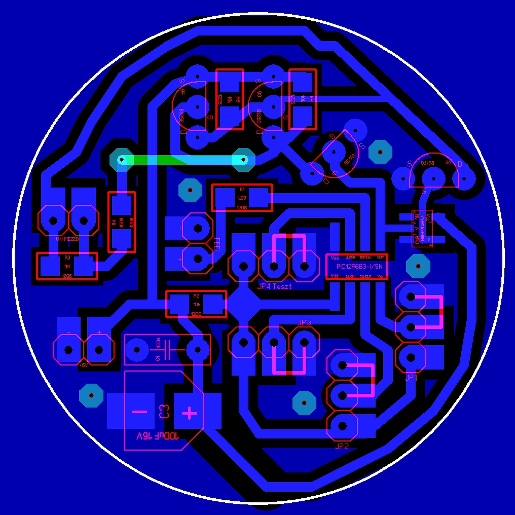

(#) igor4122 hozzászólása Aug 27, 2020 /
Üdv mindenkinek.
Szeretnék egy kis segítséget kérni.
2013.-ban építettem egy pic-es szúnyog riasztót.
A kapcsolást nem sokat használtam, ám úgy döntöttem hogy ezen változtatok.
Megterveztem egy fet hídas nyákot hozzá, powerbank-ról működtetem, így elhagytam az 5Voltos feszültség stabilizátor ic-t, és a 9Voltos elemet, beültetés után viszont csak nyöszörgött, a frekvencia váltásoknál pedig a lednek villannia kéne, de nem csinál semmit.
A beültetést amennyire tudom jól csináltam, úgyhogy talán a tervezésnél rontottam el valamit, csak nem tudom mit.
Próbálgattam megoldani, a kemo l10-es piezoval párhuzamos 1Mohm-os ellenállást 2Kohm-ra cseréltem, próbálgattam a jumpereket, de mindig csak nyöszörög serceg, beleértve a teszt üzemmódot is, bár most talán kicsit hangosabban.
(#) Bakman válasza igor4122 hozzászólására (») Aug 27, 2020 /
Milyen a kontrolleren megjelenő tápfeszültség? Mit mutat az oszcilloszkóp?
(#) Hp41C válasza igor4122 hozzászólására (») Aug 27, 2020 /
A kapcsolási rajzon van egy hiba:
A PIC VDD lábát (1.) közvetlenül az 5V -os tápra kellene kötni, a JP1, JP2, JP3 és JP4 jumperek 3. lábait kellene a 10k -m keresztül kötni a 5V -os tápra.
A hozzászólás módosítva: Aug 27, 2020
(#) igor4122 válasza Hp41C hozzászólására (») Aug 27, 2020 /
Bakman, Hp41C köszönöm a választ.
A 10Kohm-os ellenállást helyettesítettem egy 0 Ohm-al, és valóban működik, akár a régi.
A panel tervezésnél valóban a kapcsolási rajzból dolgoztam, a régi panelon be sincs tervezve az a 10Kohm-os ellenállás.
