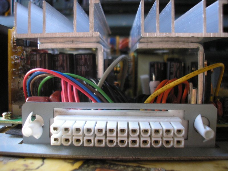

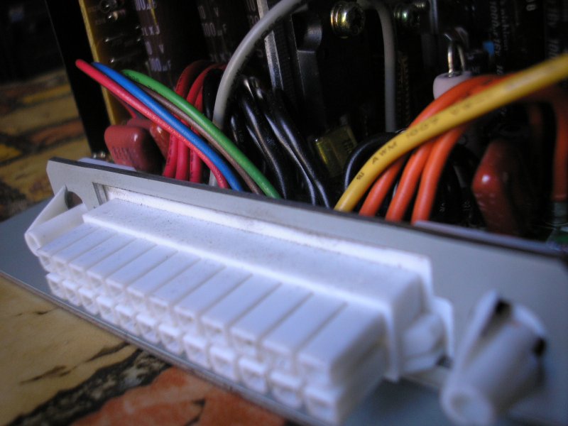

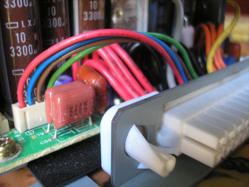

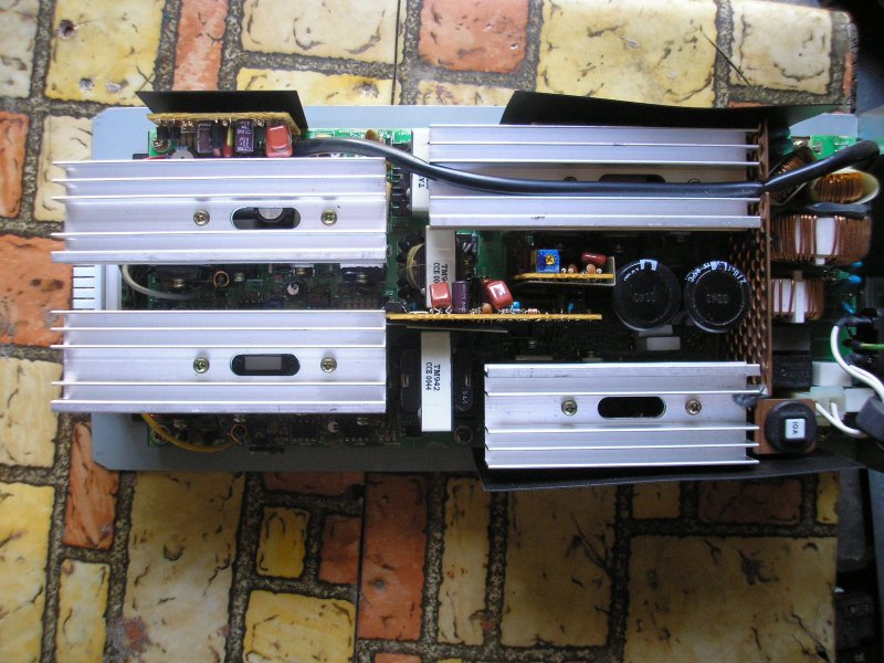

Hali. sajnos ennek nem stimmel a csatlakozója a szabványos PC tápéval. Tegyek fel róla képet?
Itt vannak a képek, na nincs kapcsolószála akkor milyen módon lehetne elindítani.
Kisérletezz mongyuk.Először énse tudtam mit hogy kell összevissza rövidrezárogattam és egyszercsak elindult,nekem baja nemlett tőle.
De ha félted a tápot akkor inkább ne!!Érdekes egy táp ez... szerintem valami szervergépbe lehetett tervezve.
Igen, szerverbe volt 2 volt belőle egy szerverbe. Amikor bedugom akkor egy pillanatra elindul és leáll, gondoltam arra, hogy azért áll le mert nem érzékel terhelést és ezért áll le. Vagy az is lehet hogy a másik nélkül nem megy (bár ez nem valószínű). Kísérleteztem vele hogy össze vissza kötögettem a kimeneten mindent de csak zizegett.

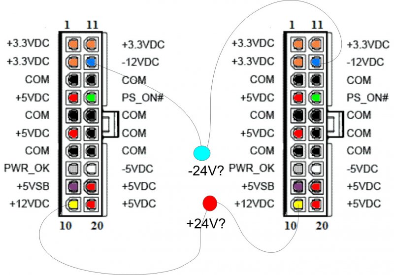

egy gyors kérdésem volna, 24 V-ra lenne szükségem, meg lehet e oldani úgy hogy 2 ATX tápot kötök párhuzamosan?
Lehetséges, de a -12V-os része csak párszáz mA-rel terhelhető.

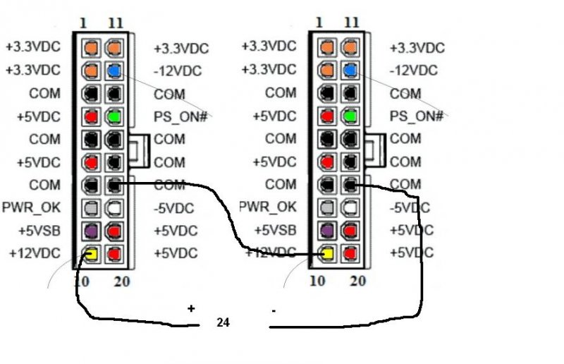

Ha nagyobbn terhelhetőség kell, akkor próbáld meg így. Vigyázz, hogy a tápok dobozai ne érjenek össze !
Így már terhelhetem 400-500W-tal is?
Ez egy hobbi CNC-hez lenne. Köszi a gyors választ.
azért nézd meg mekkora áram van a +12V-os ágra specifikálva a táp dobozán. (mint Milan90 írta a -12V ágat ne használd). az enyémre 17A van írva a +12V ágra, vagyis 2 táp *12V *17A=kb 400W, de szerintem itt már füstölne.
ha gagyi a táp akkor még azt sem tudja ami rá van írva. lehet hogy nem is terhelheted nagy árammal, ha a többi (3.3V,5V) ágat nem terheled.
Köszönöm szépen mindenkinek a segítséget. :worship: :worship: :worship: :worship: :worship: :worship: :worship: :worship: :worship:
Azt azért odaírhattad volna a gyanútlan kollégának, hogy csak akkor tudja így összekötni a tápokat, ha az egyik tápon a védőföldet függetleníti, egyébként rövidre zárja az egyik tápot!
