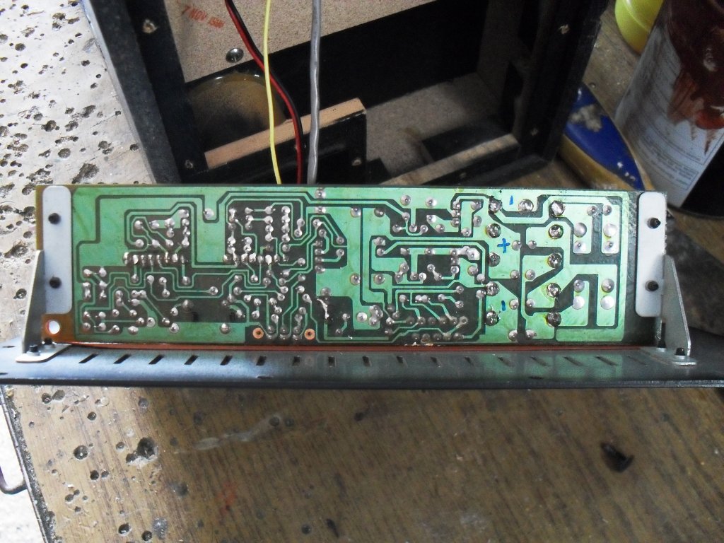

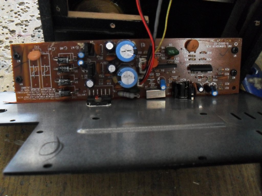

Olyan kérdésem lenne, hogy van egy Grundig Subwoofer-ből származó erősítőm ami eredetileg 230-as tápról üzemel, ezt szeretném átalakítani úgy, hogy akkumulátorról működjön, az erősítő paneljén van a táp része is, ami diódahídból (szűréssel) és egy 7812-es illetve 7912-es stabic-ből áll, tehát egy 12v-os akkumulátorról üzemelhetne, mert elég a feszültség hozzá, a probléma ott van, hogy egy csapolásos megoldású trafóval van ellátva ami 2x 21v-ot ad ki és így az akkumulátor pozitív és negatív szálának bekötése már bonyolult, legalábbis számomra ![]() Próbáltam pár megoldással, de vagy el sem indult vagy leültette a tápot (hozzáteszem rövidzár védett táppal próbáltam tehát nem okozott kárt az erősítőben). Megoldások érdekelnének, hogy hogyan lehetne kivitelezni ezt a dolgot, ha jól gondolom a diódahídra nincs szükség mivel már bemenetnél egyenáramról beszélünk. Ha valaki tudna rá megoldást kérem írja meg. Előre is köszönöm!

De az egyenirányítás után a diódahíd kimenetei a stabic-kre vannak kötve, nagyjából végigkövettem, és nem megy rá külön a betáp csak az stabok után.
Az segítene valamit ha lefényképezem mindkét oldalról a panelt?
Na igen, a fotok segithetnek, de ahogy köbzoli is mondta, 1akkurol veszett az ügy.

Készítek róla képeket aztán hátha van rá megoldás, ha nem akkor valóban egy 12v-os tápra belőtt erősítő marad.
Előző hsz-hez csatoltam a képeket, csak a szöveget valamiért nem módosította...

Furcsa, még be is jelölted, hogy egyenirányitás után meik a plusz meik a minusz, s ha jolmegfigyeled direkt az ic-be megy

Igen, próbáltam kihámozni, de akkor lényegében igazam volt, hogy csak a stabokról megy a komplett elektronika.
