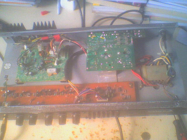

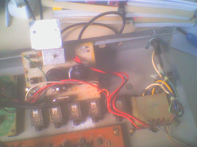

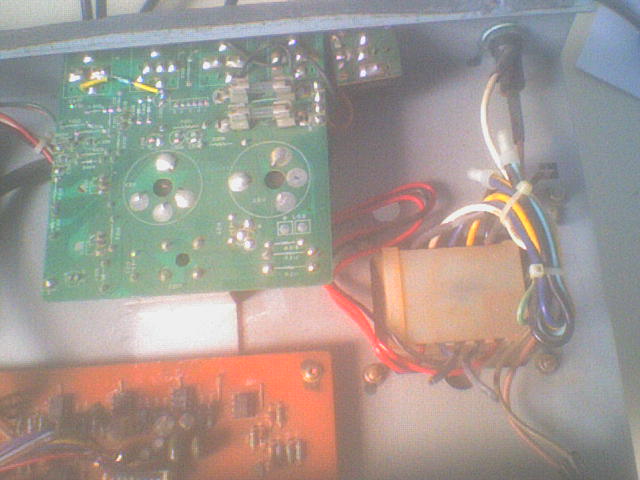

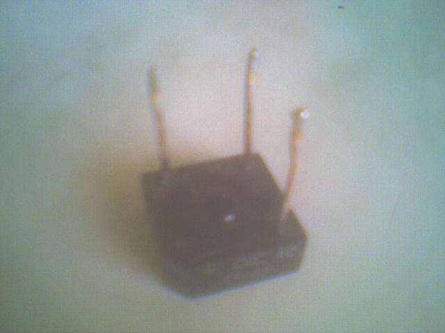

Sziasztok,Van egy Samic sm50b típusú gitár kombó egyik haveromnak,és azzal a problémával keresett meg hogy rezgésekre az erősítő kikapcsol.Amikor megkopogtatom akkor kikapcsol majd idő után vissza!És ezt már a kis idő elteltével is.Ráadásul terhelés nélkül is!mivel mindent lekötöttem róla,de akkor is kikapcsol erősebb rezgésre.Nem tom hogy mire gyanakodjak,lehetséges hogy az egyenirányító hid?nem tom
A tápról egyenlőre csak rossz minőségű képet tok küldeni
heló!
sztem a táppal lehet a gond, vagy esetlak a ki-be kapcsolóval a táp biztit cseréáld ki a kapcsolót nézd meg mérd meg hogy amikor "kikapcsoló" az erősítő kap-e tápfeszt ha ezeket megcsináltad írj
Szerintem próbál meg szakaszolni! Úgy néztem a képeken, hogy szét lehet húzgálni a vezetékeket. Húzz le a tápról mindent és mérd meg működés közben, majd ütögesd és figyeld történik-e valami. Ha igen akkor biztos a táp részen van gond. Ha nem történik semmi, csatlakoztasd valamelyik panelt, majd próbáld ismét és így tovább. Jobb ötletem sajnos nincs. Talán ezzel a módszerrel le lehetne szűkíteni a kört, hogy melyik panelen van gond.
Köszi a tippeket,úgy néz ki hogy meg van a hiba,tuti hogy a táp és az egyenirányítóval volt a probléma,ahogy kiforrasztottam az egyik lába leesett,valszeg elöregedett,mondjuk látszott is rajta.Gondolom ez okozta a néha kikapcsolást.Végignéztem amit írtatok és erre jutottam,mégegyszer köszi!Ha mégse sikerált akkor még írok

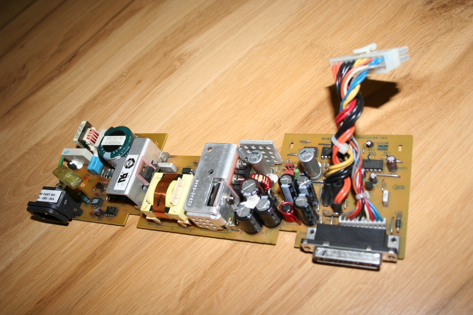

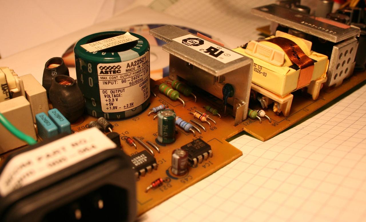

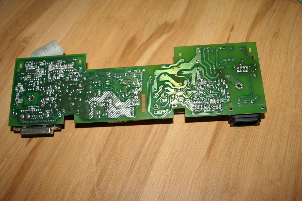

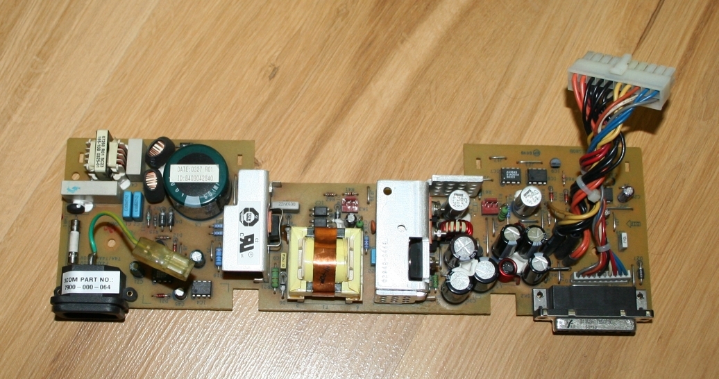

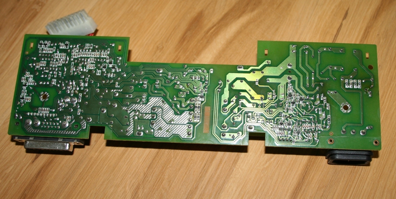

van egy HP 4200-as switch tápegységem, amin nem jelenik meg a kimeneti oldalon a feszültség. A tápegységen mérve fázis mérhető, plusz 314 V is. A kimeneti ágon (ATX csatlakozó) nem mérhető semmi, illetve a ventillátor csatlakozóknál sem. Van esetleg valakinek valami ötlete, merre érdemes elindulni? Köszönöm
Mi a hálózati oldali kontroller IC típusa?
melyikre gondolsz ? A tápkábelnél : as3842 h34006 b0319 vagy melyikre gondolsz ?
A 7-es láb és a + tápfeszültség közé kötött indító ellenállást ellenőrizd először. UC3842
És az ott lévő kis elkót is mérd ki. A hozzászólás módosítva: Jan 5, 2014
Köszönöm válaszod, este leellenőrizem és visszajelzek !
Nem gyanús? UC3842 > as3842 as3843 (na még egy!).
Kimértem az as3842-t a 7-es lábán szépen megjelenik a 14,6 V, viszont az as3843 7-es lábán már egy nagy 0 van (ez van az ATX csatlakozónál)
viszont ahogy forgattam észrevettem egy repedést az egyik ellenálláson. Ez okozhat ilyen gondot ? (r300-as foglalatban) a színkódja ha jól látom barna-narancs-fehér-barna?
Gondolom azóta már kiforrasztottad az egyik lábát és megmérted. 190kOhm?
igen. de 40 kOhm-os, ahogy a mellette lévő is. Van ötleted merre tovább ? Köszi !
Bocs. 19 kOhm akart lenni, de akkor sem stimmel (40k=sárga, fekete, narancs). Lehet, megnyúltak, minden esetre jól le kéne kottázni az áramkört, hátha tényleg 19k-ok kellenének oda.
19 kOhm egyenként ha be van kötve mert párhuzamosan van kötve
Ha pár hozzászólással feljebb mész, láthatod a 4. képemen a lapot. (egyébként érdekes hogy pont itt van egy kicsit "megsülve" a lap) A hozzászólás módosítva: Jan 11, 2014
Akkor a teljesítmény megosztás miatt vannak párhuzamosan, ezért barnul alattuk, nem hiba. Máshol lesz a gáz. Nincs ötletem.
