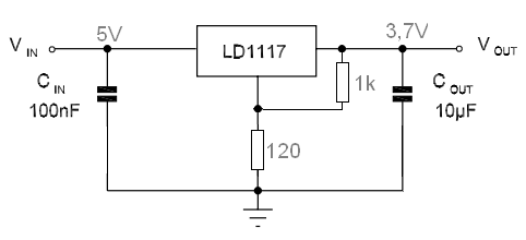

				Áramerősséget nem mértem. Az 5V-os feszültséget a szervó egyik csatornájáról vettem. Sajnos több magyarázatot nem tudok adni, hogy mivel próbálkoztam. Megértem, hogy furcsa, hogy ennyire tápfeszültség érzékeny a kamera, de ezeket a jelenségeket tapasztaltam, magyarázni nem tudom. (Felőlem pakolhatjátok a kérdésem egyik topikból a másikba, csak találjam meg valahogy....) De röviden egyetlen kérdésem maradt:  Tud valaki egy olyan konvertert/tápegységet amely 5.0V-ból készít 3.7V-ot? Mert ha valaki tud egy ilyet ajánlani, azt hálásan köszönöm, de sajnos elektronikai kísérletezéshez nincs meg a megfelelő tudásom. Ezért bátorkodtam feltételezni, hogy erre a problémára már született kész megoldás. De ha nincs, akkor azt is elfogadom, csak akkor veszek egy 10-15 grammos 3.7V-os, kb 500mAh-s akksit és azzal oldom meg a kiskamera táplálását. A hozzászólás módosítva: Okt 6, 2013
				Hello! Szerintem ajánlottak, csak nem figyeltél. Egy LDO (kis maradékfeszültségű) 3,3V-os stabilizátornak meg lehet emelni a kimenő feszültségét 3,7V-ra, egy ellenállás (vagy egy trimmerpoti) segítségével a GND lába és a negatív táp között. Ez, meg két kondi és már kész is vagy. LD1117V33 üdv!
				Köszönöm, valóban ajánlotta ezt "nedudgi". Az ígéreteitek szerint a 23. oldalon szereplő áramkör megfelelne a célra, függetlenül attól, hogy a feszültségek az esetemben kisebbek. OK. Na akkor mégis csak bele kell másznom a kísérletezésbe, ha nincs kipróbált áramkör.  Akkor tudnál ajánlani egy olyan trimmerpoti típust, ami ide megfelelne? És ha működik az áramkör, akkor megmérem, hogy a trimmerpotinak éppen akkor mennyi az ellenállása és utána lecserélném egy állandó ellenállásra, ugye?
				Hello! Igazából kísérletezés nélkül is meg lehet oldani. pld. így.. üdv!				 A hozzászólás módosítva: Okt 7, 2013
				Na köszönöm szépen "007 ügynök"! Ez a kapcsolás így elég egyszerűen néz ki még nekem is. Veszek hozzá alkatrészeket és megépítem. Néhány hét múlva jelentkezem az eredménnyel. Köszönöm még egyszer! Üdv, Gabor
				Sziasztok! Köszönöm szépen a segítséget "nedudgi"-nak, "proli007-"-nek, "pucuka"-nak, és nem utolsó sorban a HEStore-nak az áramkörért, ami végre megfelel a kívánt célomnak  HEStore korigált az ellenállás értékeken.  Összeraktam a hétvégén a melléklet szerint. Nem volt bonyolult még nekem sem. Azon törpöltem  a legtöbbet, hogyan tudnám a kis áramkört beépíteni a kamerába az akksi helyére. Éppen csak volt benne elég hely. Így most a melléklet szerint alakult.  Feszültség alatt lévő rendszernél a kamera kikapcsolt állapotában 4.15V-ot mértem a kimeneten. Bekapcsolt kameránál 3.95V-ot. Ez ugyan több, mint a szükséges, de a kamera kiválóan működik. Sikerült 40 perces videót is készítenem vele. Ilyen sokat úgy sem lesz a gép a levegőben egyszerre, de legalább most már egy 10 perces repülés után is látni fogom a leszállást is a felvételen! Sokat bosszankodtam már ez miatt, hogy lemaradt a felvétel vége a megbízhatatlan, kis kapacitású akksi miatt... Köszönöm még egyszer! Üdv mindenkinek!
