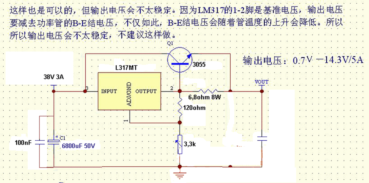

Üdv. Olyan kérdésem volna hogy van itthon egy LM317MT ic-m és hogy ennek az ic-nek az áramerősség-átvitelét lehet-e javítani egy BU806-ossal? Őszintén szolva nincs valami nagy anyagi forrásom,és próbálok egy állítható feszültségű tápegységet építeni az itthon fellelhető dolgokból. Remélem tudtok segíteni. A válaszokat előre is köszönöm.
Szerk.: Akad még itthon MEV-es 3055-ös tranzisztor is ha esetleg az is megfelel. A hozzászólás módosítva: Júl 31, 2014
Találtam egy kapcsolást aneten,így módosítottam. Ez így működésképes lehet? Ha jól számolta a program akkor a max kimenő feszültség 35V körül van.
Mivel az eddigiekben nem jött válasz megépítettem a tápegységet magát,a trnazisztort elhagyva. Mivel így csak 1A volt am max kivehető áram így eddig a napig bírta is,majd ma felrobbant az IC. Ha megrendeltem az újat és beszereltem,visszatérek a témába,keresek egy rövidzárvédelem kapcsolást és beépítem.

Megépítettem ezt a kapcsolást annyi a különbséggel, hogy párhuzamosan kötöttem két db LM317-et. A tranzisztor BC 337-40. Az ellenállás 1.2Ohm, mert nagyobb töltőáram kellett. Van egy 9Ah-s és egy 4,5 Ah-s akkumulátorom. A helyzet a következő: 4,5 Ah akksinál minden szép és jó, 455 mA-rel tölti szépen, éppen hogy langyos a hűtőborda. Ha ráteszem a 9Ah-s akksit akkor viszont kb fél perc alatt felforrósodik a borda. Töltőáram és feszültség stabil, akksik szinte újak. Nem tudom, hogy voltak e már 5-ször feltöltve egyáltalán... Miért melegedik ennyire az LM317? Először 0,27 Ohm 2W-os ellenállást tettem be R4-nek. akkor kb 1,2A-rel töltött, akkor is forró volt, csak sokkal hamarabb. Adatlapban úgy van párhuzamosítva, hogy a kimenetekre van kötve 0,2 Ohmos ellenállás, nálam nincs, ez okozhatja a melegedést?
Végül is nem száll el, akkor tegyek rá nagyobb hűtőbordát? Most csak ilyen kicsi tápegységből kiszedett alu darabra vannak rácsavarozva az IC-k.
Idézet: Szerintem ez okozza. Soha nincs két tökéletesen egyforma alkatrész. Ez aktív elem, a minimális eltérésük is okozhatja, hogy lényegében egymás ellen dolgoznak. Az adatlapon lévő ellenállások egyenlítik ki a két LM317 közti különbséget. „Adatlapban úgy van párhuzamosítva, hogy a kimenetekre van kötve 0,2 Ωos ellenállás, nálam nincs, ez okozhatja a melegedést?”
Általában kerülni kell az aktív elemek párhuzamos üzemét. Ha nem elég az áram, fejeld meg egy nagyáramú tranzisztorral.
Adatlapján van rá példa. A hozzászólás módosítva: Szept 18, 2014
A párhuzamosítás is az adatlapban volt (3 db 317 van benne összekötve, 4A-es tápegységnek), raktam két 0,27 ohmos ellenállást a kimenetekre, meg egy ventillátor nélküli processzor hűtőbordára cseréltem azt a lemezt és már meg is duplázhattam a töltőáramot.A borda még langyosnak sem mondható.Az tűnt fel, hogy az IC rögzítőfüle igen vékony anyag, a csavahoz való műanyag szigetelő alátétből is vágnom kellett, mert úgy nem feküdt fel a bordára rendesen.Kb fele olyan vastag, mint egy 7805.Sajnálják az anyagot belőle... A lényeg, hogy működik, a következő lépés a teljesítmény tranzisztor lett volna. Köszönöm mindenki segítségét!
