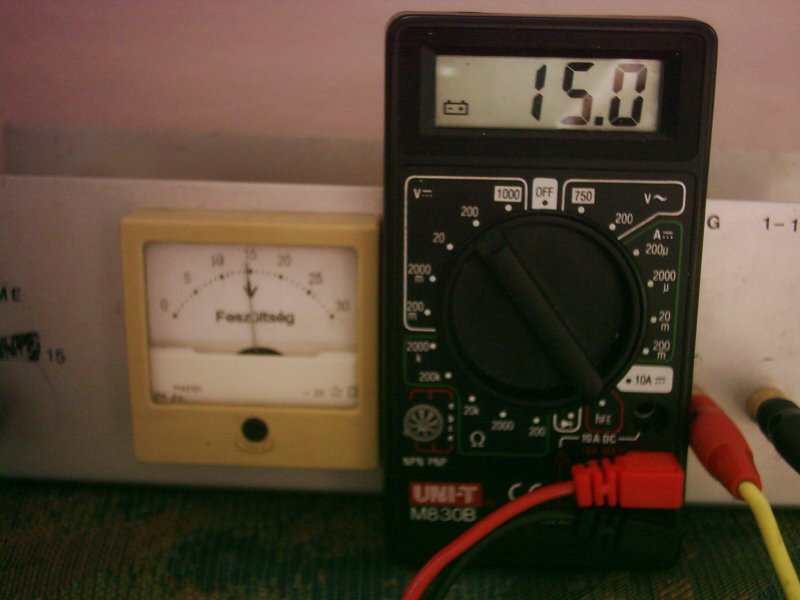

Bekötöttem a műszert a tápba, és nem is úgy ahogy azon a rajzon van, amit mutattam hanem: a panelról a pozitív kimenet egy 47k ellenállással a műszer egyik potjára, és tovább a pozitív kivezetéshez, a negatív kimenetről a műszer másik pontjára és tovább a negatív kivezetéshez. Apropó műszer! Ennek lehet + és - pontjai, mert először fordíítva kötöttem be és a mutató visszafelé akart kimozdúlni? Már csak át kell kalibrálnom a skáláját, mert nem azt mutatja amit mérek. Vagy mást is lehetne? Üdv: Karesz
Szevasz. Erős a gyanúm,hogy a műszered végkitéréshez tartozó érzékenysége 100uA (mikroamper). Ez esetben az egyik kapcsával sorba kellene kötni 220kohm értékű ellenállást és még egy 100kohm értékű trimmerpotmétert. Elvileg 30V mért feszültségnél folyna 100uA áram a műszeren keresztül,és végkitérésre vinné a mutatót. A poti azért kell,hogy tudd finomitani a beállitást. Tehát beállitassz 30V-ot a tápon,méred digitműszerrel és a poti segitségével hozzáállitod a deprez műszeredet. Azért irtam,hogy deprez mert kiderült,hogy polaritásérzékeny,ez pedig az állandómágnessel szerelt egyenáramú mérésekre alkalmas műszertipus sajátossága. Értelemszerűen a helyes irányú kitérésnek megfelelően kell bekötni.
Tehát ha jól értem, az helyett amit én írtam, kell az ellenálás és a poti?
Mert amikor a rajzról csináltam, a multim csak 1 egész valamennyi feszt mért maxon.
Úgy csináld ahogy a rajzon van,csak a 27kohm helyett legyen 220kohm,és a trimmerpoti ami most 10kohm ahelyett rakj be 100kohm értékűt.
Idézet: „Mert amikor a rajzról csináltam, a multim csak 1 egész valamennyi feszt mért maxon.” A multit a táp pozitiv és a negativ kivezetéseire kösd,ne a mutatós műszered kapcsaira!
Ok, próbálom, csak ellenállást kell keresnem...
Idézet: „A multit a táp pozitiv és a negativ kivezetéseire kösd,ne a mutatós műszered kapcsaira!” Úgy csináltam, a táp pozitiv és a negativ kivezetéseire kötöttem. Ok majd holnap megcsinálom, már nem látom a csíkokat azokon a pici ellenálásokon. Köszi, szia.

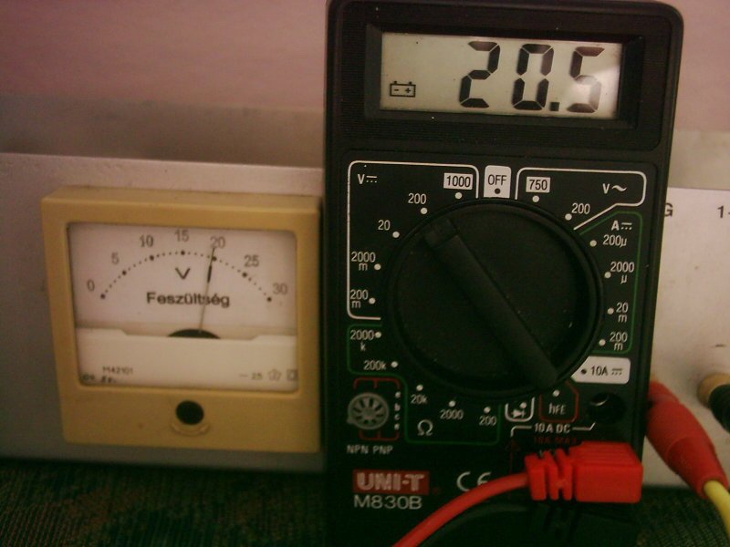

Elkészült a táp műszere is végre, de a műszer elé csak a 100k-os trimmert tettem, és így működik jól - néhány tized eltéréssel a multihoz képest, de 20V fölött egy kicsivel több. Pár képet feltettem róla. Később majd szeretnék egy digites kijelzőt amit itt találtam az oldalon, csak nekemk dupladigites(2x7szegmens) kijelzőm van és ahhoz szerintem nem jó a Topi által készített rajz. Esetleg a HEStore-nál kapható 3,5 digites panelműszert Bővebben: Link hogyan tudnám bekötni? Üdv:Karesz
Szevasz. Az analóg műszerek pontossága a teljes skála 2/3 részénél a legjobb,itt érdemes pontos értékre állitani a potival. A továbbfejlesztésnél a legegyszerűbb és a legolcsóbb megoldás a HEStore-s lcd műszer. A méréshatár állitása 1db ellenállás beforrasztásából áll,ennek értéke meg van adva a műszerhez adott leirásban. Viszont külön tápfeszültség 9V kell neki,ami az alacsony fogyasztás miatt akár egy 9V-os elem is lehet. Led kijelzős voltmérő rajzot énis tettem fel,de egyrészt azt neked kell megépiteni,másrészt az +5V-ot igényel (és-5V is kell,de azt a panelra épitett áramkör állitja elő),viszont az én szubjektiv megitélésem alapján sokkal szebb a kijelzésképe. Itt látható pár kép a led kijelzős tápról
Esetleg nézd meg, hogy a műszer vízszintes helyzetében nem mutat-e pontosabban. Nem emlékszem már a jelölésekre teljesen, de mintha a műszer használati pozíciójára utaló szimbólum is lenne ezeken, az a vízszintes vonal gyanús, hogy a vízszintes használatot jelenti.
Amúgy a magánvéleményem az, hogy a digit multi sem biztos, hogy pontosabb, ráadásul egy mutatós műszeren a változásokat sokkal jobban lehet látni - szóval lehet, hogy én akkor sem cserélném ki az analógot, ha 1-2 tizedet csal.
Nem probléma, hogy nem mutat pontosan, csak az volt a lényeg, hogy mennyire sikerült "belőnöm" a műszert, a mért értékhez képest csak a potival ellenállás nélkül.
