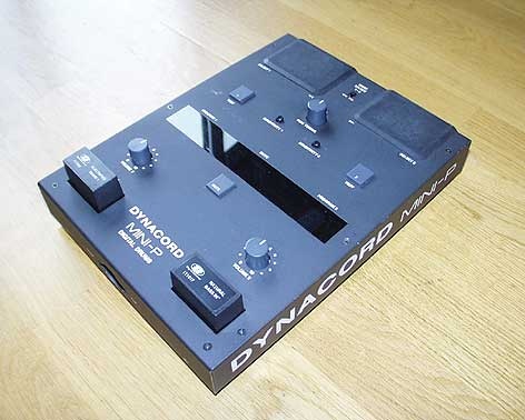

(#) forma3 hozzászólása Dec 3, 2012 /
Vettem egy Dynacord Mini-P nevezetű kis dobagyat, de az a problémája, hogy nincs meg a tápegysége, és elég speciális csatlakozója van. Mi lehet ennek a bekötése, hova hány V kellhet?
Vagy kénytelen leszek szétszedni és a kondenzátorok és az IC-k adatlapjai szerint betippelni hogy hány V kellhet? Ezt azért nem szeretném.
Köszi a segítséget előre is.
(#) Feki válasza forma3 hozzászólására (») Dec 3, 2012 /
Szia ! Azt hiszem ez nem lesz egy könnyű eset . Félórája túrom a netet a motyó után , de csak hirdetéseket lehet találni illetve egy megvásárolható owner's manual-t . Bár ha tudsz németül némi infó van róla , de sajnos nem írnak sehol a tápjáról . Dynacord Mini P
A hozzászólás módosítva: Dec 3, 2012
(#) forma3 válasza Feki hozzászólására (») Dec 3, 2012 /
Köszönöm, tudom miről beszélsz énis már jópárszor "végigturtam" a netet, de ugyanazokat találtam mint te. Nem tudom mért ilyen kevés infó van ezekről a cuccokról a neten.
(#) efraim hozzászólása Dec 3, 2012 / 1
Innen töltsd le a pdf fájlt
Csak keresni kellett volna.
(#) forma3 válasza efraim hozzászólására (») Dec 3, 2012 /
Na de hogyan??? Ezt én is megtaláltam, de nincs egy letöltés gomb se, * az egész oldal...
Igazán nincs mit ! Valamiért a nagyobb gyártók , gondolok itt a Dynacord-ra , vagy pl Electro-Voice és társaira , nem hajlandóak publikálni a termékeik szervíz doksiját , néhányan még egy specifikációt se , és minél régebbi a szerkezet annál kevesebb információt lehet találni , néhány dolog nem is létezik .Talán pont azért ,hogy csak a saját szervízükben legyen javítható a termékük. Csak közvetlen tőlük tudsz kérni , de aztán vagy adnak földi halandó embernek vagy nem.
Például pár éve hozzám került egy Bell - PA4022 dual mono végfok és konkrétan utalás nincs rá a neten , mintha nem is létezne. Érdekes is volt javítani.
(#) mindenes válasza forma3 hozzászólására (») Dec 3, 2012 / 1
Szia! Bővebben: Link. Oldal közepe.
(#) forma3 válasza mindenes hozzászólására (») Dec 3, 2012 /
Nagyon szépen köszönööööM!!
Szívesen, nincs mit örülök hogy segíthettem
