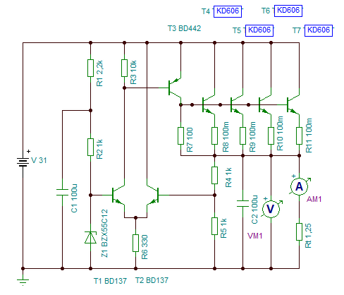

sercegő táp
Sziasztok! Egy mikroszkópot javítok, amiben van egy beépített tápegység. 100W/12V izzót hajt meg, van rajta egy fényerőszabályzó poti is. Ez kb a 80-as évek technológiája és ezt kb akkor is gyártották. A lényeg: működés közben van egy folyamatos sercegő hang, terhelés változáskor kicsit változik a frekvenciája vagy inkább a ritmusa. Mi lehet? Gondolok kiszáradt kondikra, kontakthibákra, levált forrasztás, ilyesmi. Ezen kívül lehet más is? Mi a véleményetek?
(#) kadarist válasza atrue hozzászólására (») Kedd, 22:40 /
Szia! Lehet, hogy ez normális. A tirisztoros szabályzóra kötött trafók szoktak zizegni.
(#) atrue válasza kadarist hozzászólására (») Kedd, 22:50 /
Nem tűnik normálisnak, zavaróan hangos és láttam már párat, azok teljesen csendben voltak...
(#) Bakman válasza atrue hozzászólására (») Kedd, 23:00 / 1
Fényképezd körbe a tápegységet, hogy legalább azt lássuk, milyen típusú.
(#) atrue válasza Bakman hozzászólására (») Sze, 23:41 /
Szia! Íme a képek remélem jó szögből fotóztam. A kérdés továbbra is: mi serceghet?
(#) Inhouse válasza atrue hozzászólására (») Csü, 8:36 /
Mivel nem halljuk, nehéz megmondani. De egy kis műanyag csődarabbal a füledhez tartva és pásztázva a panelt talán jobban behatárolható.
Repedt forrasztás, vagy akár a 2 porcelán ellenállás összeérve is lehet a rezgéstől, nem feszes tekercshuzal, a kapcsoló koszos érintkezői, ki tudja?
