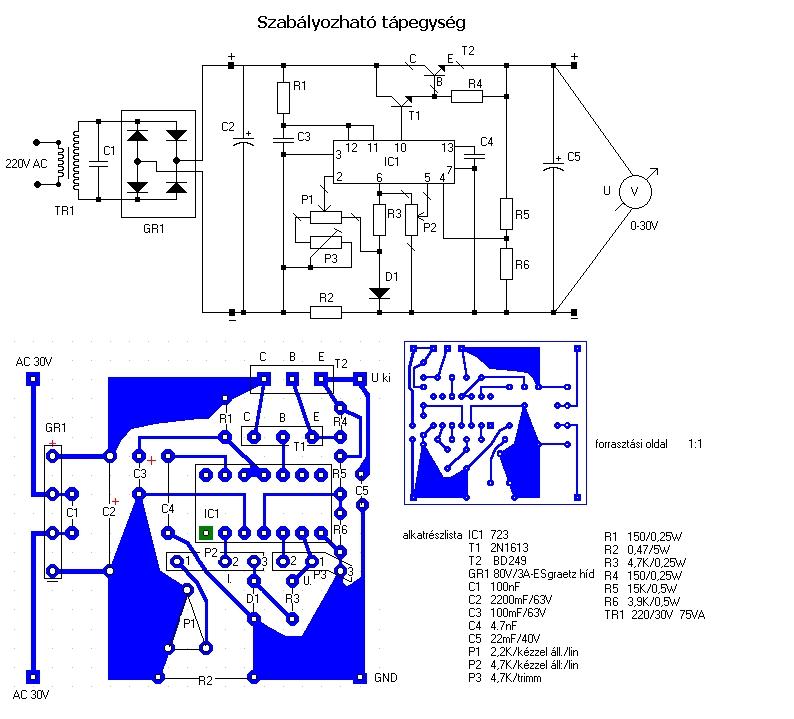

Sziasztok szeretnék építeni 1 tápegységet, 1. tanártól nyúltam a suliban 1 próbapanelt és szeretnék itthon csinálgatni dolgokat és elöbb kipróbálnám mielött megcsinálom,ezért szükségem lenne minden rajzrameg paraméterre h boltban megtudjam venni és összetudjam állítani.előre is köszönöm

szia! én ezt használom, már évek óta megvan és
nekem negyon jól müxik csak jó nagy hűtőt tegyél a tranyóra ha tartósan akarod terhelni...

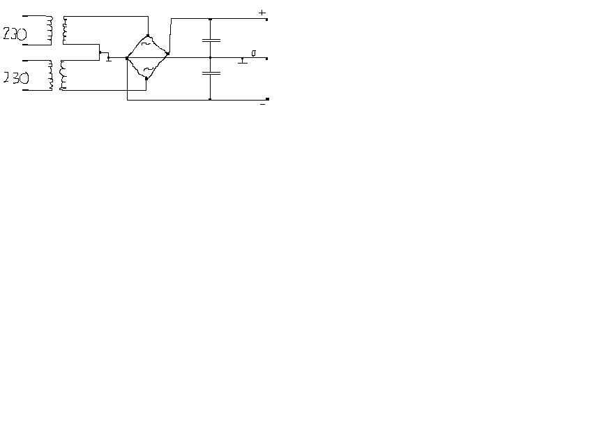

Szerintetek ez a tápegység jó erősítőhöz?
2darab trafó lenne így összekötve.

(#) vicsys válasza Dióda hozzászólására (») Jan 18, 2006 /
Működni biztosan fog csakhát...eléggé izé, olyan furcsa megoldás...Meg szerintem ha az egyik tr. egy kicsit is eltér akkor elhúzza a másikat is annak gerjedés, melegedés, rövidzár és amperszag lesz a vége...(nem biztos, de van rá esély)
(#) Dióda válasza vicsys hozzászólására (») Jan 18, 2006 /
Hozzáteszem kétegyforma trafóról van szó.
De ha van jobb azt megköszönném.

(#) st3 válasza Dióda hozzászólására (») Jan 18, 2006 /
Csináld ezt. CSak + 4 dióda. Az Te változatodnál a primer oldalon mindenféle kiegyenlítő áramok folynának, ami csak melegítené a trafókat.

(#) Dióda válasza Dióda hozzászólására (») Jan 18, 2006 /
Baj lenne ha nem teljesen egyforma a két graetz?
Eggyik 25A-400V a másik 50A-600V.
Amugy tök egyforma kinézetileg.Tudom hogy kicsit durvák az egyenirányítók de ez van itthon.

(#) hzsolt77 válasza Szabiiiii hozzászólására (») Jan 19, 2006 /
üdv!
nekem egy 220/30V-os van hozzá kb 5A-t tud

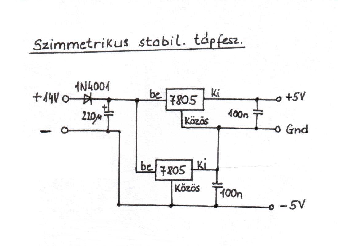

(#) szabi83 válasza Szabiiiii hozzászólására (») Feb 26, 2006 /
háát mivel nem tudom tesztelni EWBvel, felvettem itt!
vajon a csatolmány működhet??
(#) potyo válasza szabi83 hozzászólására (») Feb 27, 2006 /
Működhet? Működnie kell.
