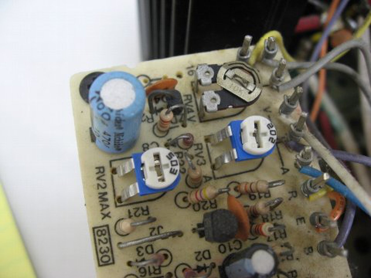

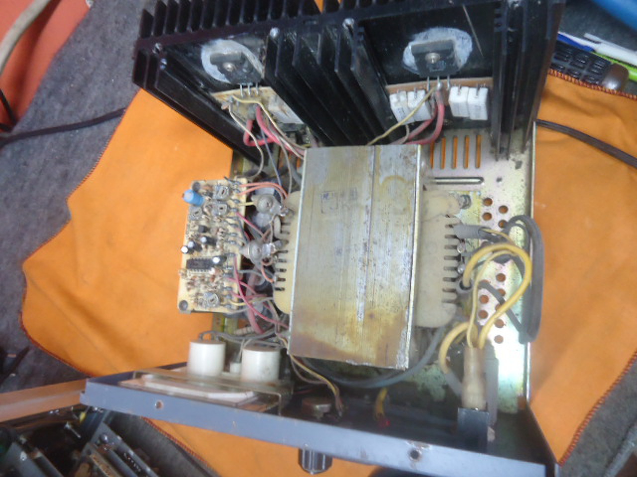

Hozzákezdtem egy Daiwa PS-313 II 13.8V-os trafós tápegység felújításához. A táp japán design, nagyjából a 80-as évekből. Főleg japán oldalakon találok infót a javításáról, alkatrészeiről. Az mondjuk vicces, hogy a magyar kollégám azt javasolta, dobjam ki, a japánok meg nekiállnak, és megjavítják. Csatolok néhány képet az érdekesség kedvéért. Nem saját fotók, ill. van amelyik a PS-304 main panelről készült.
A hibajelenség annyi volt, hogy 100W-os teljesítmény felvétel közelében, a táp kiolvasztotta a rádió előtti 30A-es biztosítékot. Több japán oldalon is azt láttam, hogy az RV1-RV4 ellenállásokat cserélik újakra. Előfordulhat szerintetek, hogy ezek a korosodó ellenállások a nálam jelentkező hiba okai? 05Z6.2Y és 05Z16Y Zener diódákkal találkozott már valaki? Az első elméletileg 6~6.35V, 500 mW-os. A másodikról nem találtam semmit, de feltételezem 16V-os, 500 mW-os lehet.
A hozzászólás módosítva: Ápr 1, 2017

(#) reloop válasza rf_sampler hozzászólására (») Ápr 1, 2017 /
Szia! A hozzászólásod a Labortáp topichoz áll közelebb.
A Zenerek feszültségét jól becsülted meg, a típusszám többnyire utal a névleges feszültségre.
Azt, hogy egy 30A-es táp ki tud olvasztani egy 30A-es biztosítékot, még nem érzem feltétlen hibának.

Az a fontos adat kimaradt a leírásomból, hogy a rádió, amit használok, adásban maximum 22A-t vesz fel. Egy másik trafós táppal évek óta hibamentesen működik együtt, sosem volt biztosíték probléma. Itt vannak a gyári adatok a rádióhoz:
Power consumption
Tx Max. power: 22.0A
Max. audio: 2.0A
Rx Stand-by: 1.3A
A hozzászólás módosítva: Ápr 2, 2017

(#) pucuka válasza rf_sampler hozzászólására (») Ápr 4, 2017 / 1
Nagyáramú rádiós tápoknál az a gond, hogy a tápkábelen kijut RF zavar, ami a tápegységet meg tudja zavarni. Mivel az adóvevőknek nincs szüksége stabilizált tápra, (ahol szükséges, ott magában a rádiókban előállítják) a lehető legegyszerűbb tápot kell ilyen célra használni.
Ez a táp minden, csak nem egyszerű. Bár van benne szűrőkondi bőven, de sok aktív elem is, igy könnyen meg lehet bolondítani. Ha eddíg jól lehetett használni, akkor én a hidegítő kondik körül kutakodnék, különösen mindjárt a nagyáramú tápcsatlakozón levő két kondit cserélném le jőminőségű kisveszteségű (esetleg nagyobb feszültségű) elektrolit, ill kerámia kondikra. Esetleg pluszban rátennék még egy 1 - 2 nF kerámia kondit is.
Aztán a kapcsolás belsejében levő műveleti erősítők bemenetén levő kondikkal mi a helyzet, azt lesz nehéz kideríteni. Azoknak kellene megakadályozni az erősítők RF zavarását.

(#) rf_sampler válasza pucuka hozzászólására (») Ápr 5, 2017 /
„könnyen meg lehet bolondítani. Ha eddíg jól lehetett használni, akkor én a hidegítő kondik körül kutakodnék, különösen mindjárt a nagyáramú tápcsatlakozón levő két kondit cserélném le”
Használtan vettem a tápot, ezért nem tudom, mennyire működött jól korábban. Logisztikai okokból nem tudtam kipróbálni. Arra tippelek, hogy jó ideje nem volt már használatban. Az eladó nem említett hibát. Előfordulhat, hogy elhallgatott infókat, de ezzel most különösebben nem foglalkoznék.
Nálam az első tesztnél előjött a biztosíték probléma. Az egyszerű teszt annyiból állt, hogy 25, 50, 75, majd legvégül 100W-tal terheltem a tápot. 100W-nál vágta ki a 30A-es biztosítékot.
(#) pucuka válasza rf_sampler hozzászólására (») Ápr 5, 2017 /
Vagy sohasem próbálta nagyteljesítményű adó tápjaként. Az adóvevők tápjában alkalmazott védelem az, ami kiégeti a biztosítékot (varisztor, zéner, dióda). Ezek túlfeszültségtől, fordított polaritástól védik az adóvevőt.
100 W esetén már lehet olyan nagy a vezetett zavar, különösen ha az antenna illesztés nem túl jó, ami megnöveli a kimenetre jutó feszültséget, és működteti a védelmet. Szélsőséges esetben előfordulhat, hogy az áteresztő tranzisztor teljesen kinyit, és a kimenetre a teljes nyers feszültség kijut. Ez nem kevés, nagyjából 20 V körüli, és az adóvevő védelme 16 - 18 V körül már működik.
