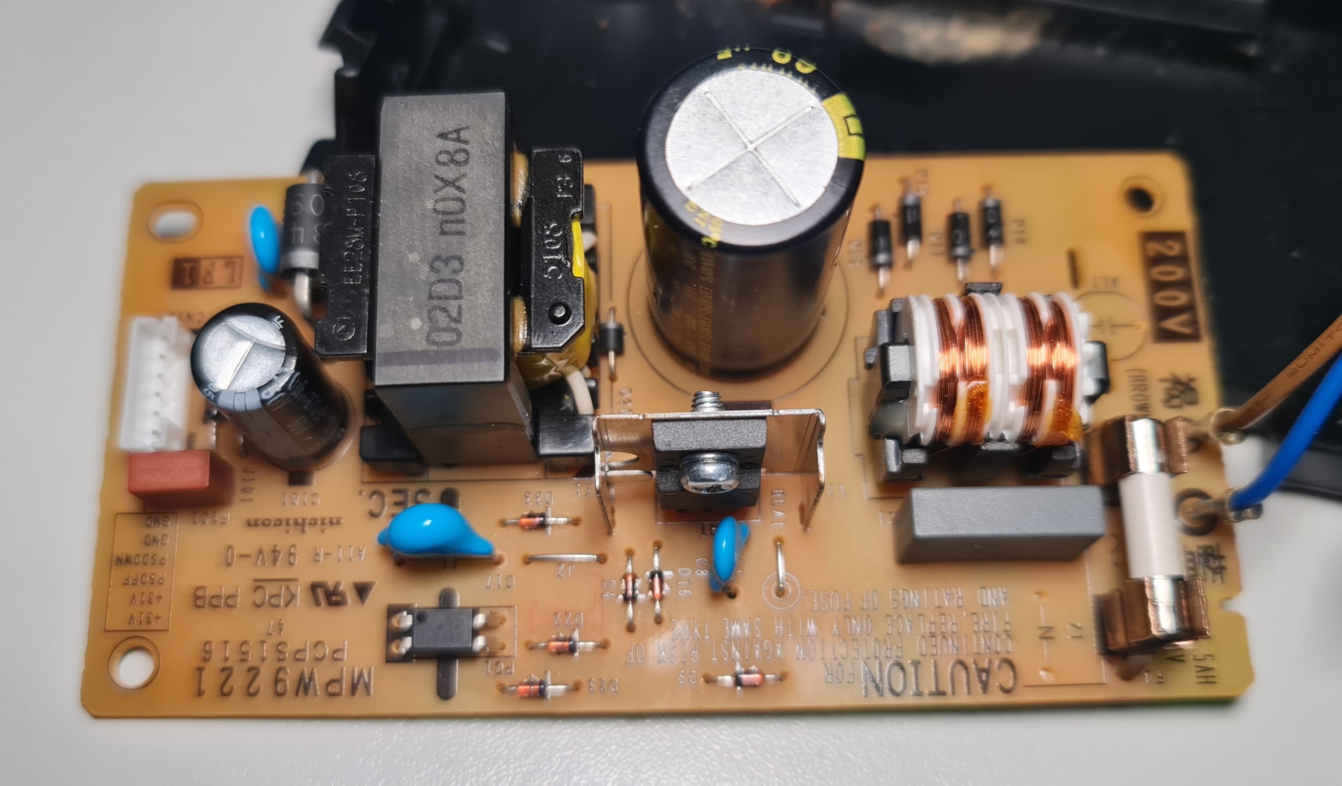

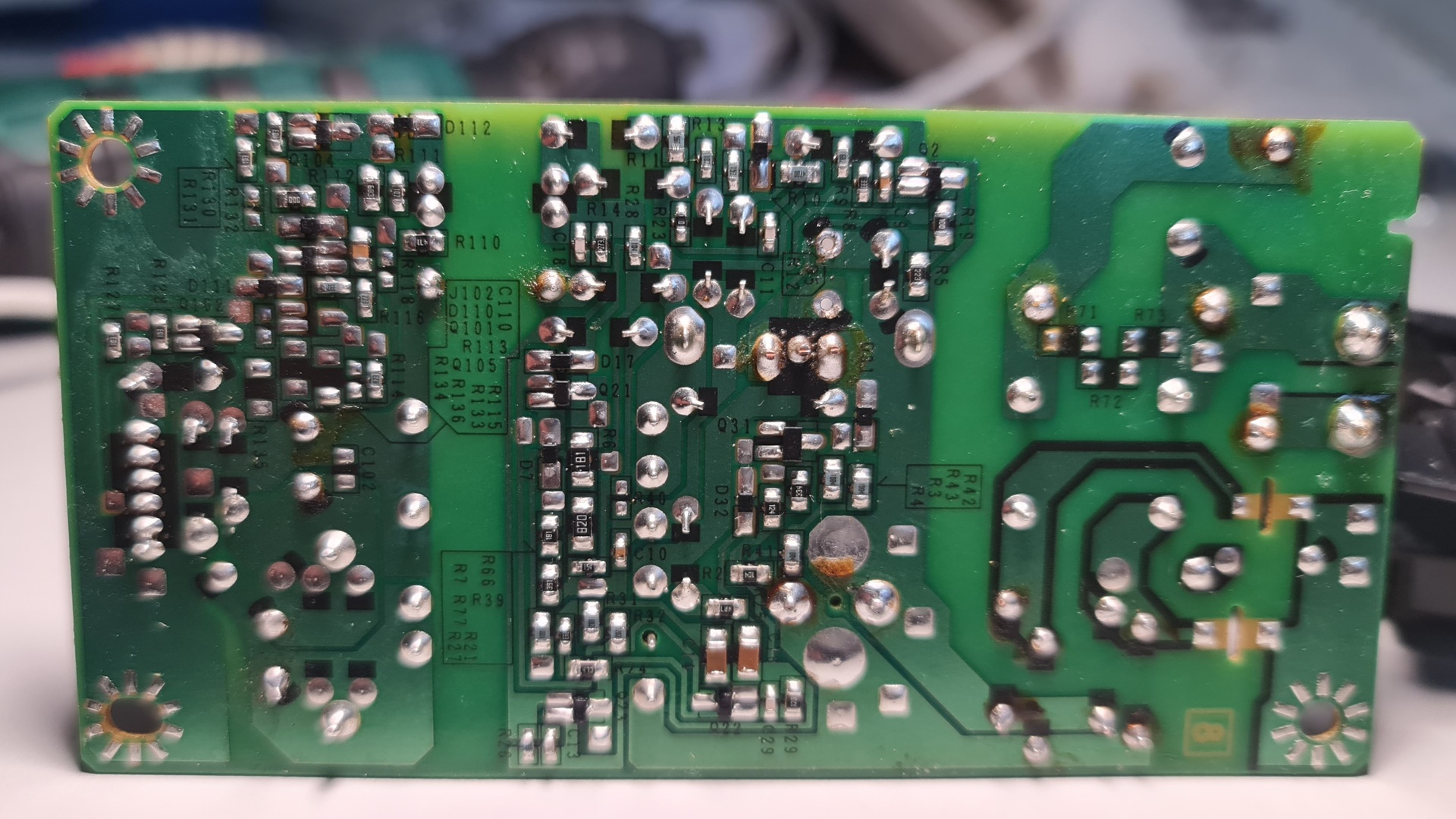

Brother DCP-T720DW nyomtató tápegységSziasztok! Van egy a címben említett nyomtatóm, ami nem kapcsolt be. Szétszedtem, a puffer kondi szét volt nyílva. A graetzben két dióda zárlatos volt és a FET is. Kicseréltem mind a négy diódát, a FET-et, kondit és a zavarszűrőt kondit is. Biztonság kedvéért a szekunder oldali elkót is, nehogy később az fáradjon el. S persze az elhiccent biztosítékot is cseréltem. Áram alá helyezve leveri az automatát, valami zárlat van még, viszont az üvegbizti nem olvadt ki és a cserélt alkatrészek is jók maradtak. Mi lehet a baj? Előre is köszi a segítséget!
Vedd ki a biztit, akkor megtudod hogy a bizti előtt vagy után van a baj....
Meg méricskélj... |
