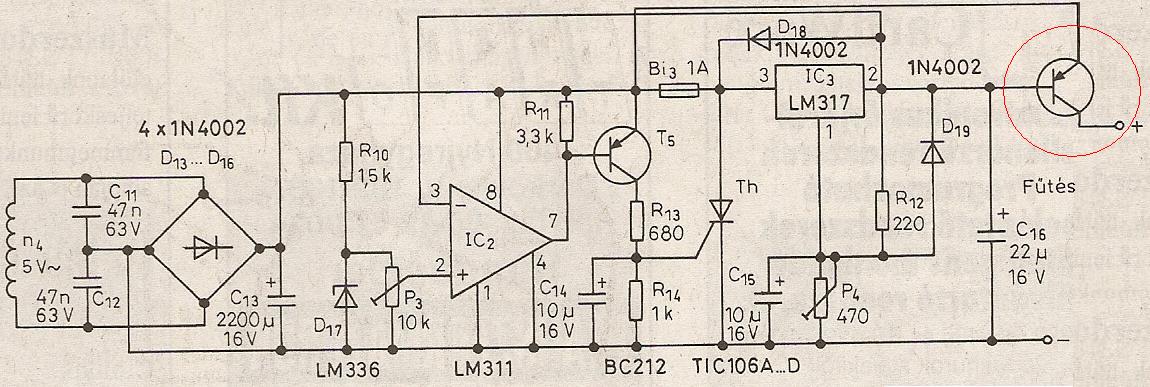

(#) Vacok hozzászólása Feb 22, 2008 /
Ha ebbe a tápegységbe beteszek egy nagyteljesítményű áteresztő tranzisztor az IC után, és egy nagyobb biztosítékot, akkor ki fog bírni 2A-t? És helyes is ez a megoldás így?
(#) Imi65 válasza Vacok hozzászólására (») Feb 22, 2008 /
Ez a tápegység túlfeszültség védett. Ha a kimenet túllépi a beállított határt a tirisztor nyit, és kiolvasztja a biztosítót. Az áram növelésének módja nem az, hogy az IC után teszünk tranzisztort, hanem az IC-t meg kell "patkolni" teljesítménytranzisztorral. Erre találsz megfelelő rajzokat a neten.
(#) potyo válasza Vacok hozzászólására (») Feb 22, 2008 /
Ha 2A kell, akkor köss párhuzamosan két LM317-et. Ahogy méregettem, az LM317 belső áramkorlátja épp 2A környékén szokott működésbe lépni, de a gyári specifikáció 1,5A-t ad meg, szóval válogatni kellene a 2A felett korlátozó példányokat. Ha kettőt párhuzamosan kötsz, akkor minimum 3A-ed lesz.
(#) Vacok válasza Imi65 hozzászólására (») Feb 23, 2008 /
A tranzisztorral való "megpatkolás" az a mellékelt megoldással kivitelezhető?
Persze a tranzisztor a biztosíték után kötve, csak elrontottam.

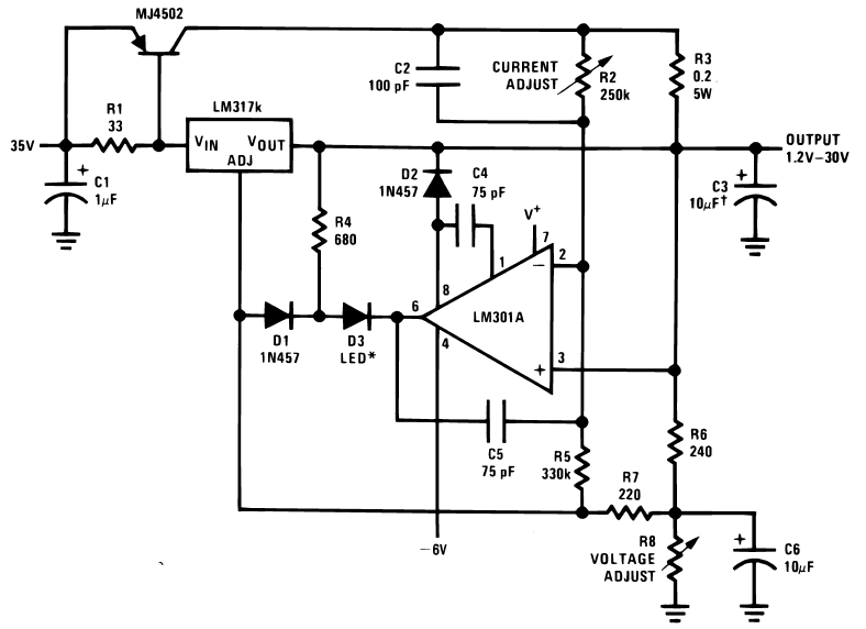

(#) PCB válasza Vacok hozzászólására (») Feb 23, 2008 /
Szia !
Inkább igy kösd a tranyót.
(#) fongab válasza Vacok hozzászólására (») Feb 23, 2008 /
Ha javasolhatom, akkor inkább így.
(#) Imi65 válasza fongab hozzászólására (») Feb 23, 2008 /
Hát, így ne! Ez úgy működik,ha azIC-n eső fesz meghaladja a 0,6V-ot (és miért ne haladná meg?), akkor a tranzisztor kinyit, és kiengedi a stabilizálatlan feszültséget, ami a beállított értéket meghaladja, kinyit a tirisztor, és kiolvad a bizti. Biztos, hogy ezt szeretnéd?
(#) PCB válasza Imi65 hozzászólására (») Feb 23, 2008 /
Szia !
Ráadásul ennél egyszerübb kapcsolással is ugyanezt az eredményt lehet elérni. Ha már LM317 van az áramkörben, erre az IC-re van egyszerűbb és jó kapcsolás is.
(#) Imi65 válasza PCB hozzászólására (») Feb 23, 2008 /
A TE kapcsolásod jó, nem tudom a túlfeszvédelemre feltétlen szükség van-e?
(#) fongab válasza Imi65 hozzászólására (») Feb 23, 2008 /
Bocsi de most nézve a tranzisztor se jó. NPN kellene.
És abba is igazad van, ha elkezd nyitni, nincs ami lezárja.
Felületes voltam, elnézést.
A 184945 kapcsolás így rossz ne építsd meg.A 184945 kapcsolást töröltem,.. szabi83
(#) fongab válasza fongab hozzászólására (») Feb 23, 2008 /
szabi83 Köszönöm
Nos, tehát, ha az általam felrakott tápegységet kiegészítem a PCB által felrakott rajzon látható tranzisztorokkal, akkor a kapcsolás ki fog bírni 2A-t? Mert a túlfeszültségvédelemre szükség lenne.
(#) Imi65 válasza Vacok hozzászólására (») Feb 23, 2008 /
Abban az esetben csak az áteresztőn múlik mennyi a terhelhetőség. Egy dologról nem szabad megfelejtkezni, hogy az ilyen "patkolt" stab IC-nek nem lesz túláramvédelme, de arra ott a bizti.
Szia !
Ne azt egészitsd ki szerintem, hanem rakd össze ezt.
(csatolt)
Nem kell sokat gondolkodni szerencsére, mert a gyártók mindjárt adnak ötleteket a termékükhöz, igy ez talán a legideálisabb.
(#) Vacok válasza PCB hozzászólására (») Feb 24, 2008 /
Ezen ugye jól látom, hogy van túláramvédelem, és túlfeszültség védelem is?
(#) PCB válasza Vacok hozzászólására (») Feb 24, 2008 /
Szia !
Igen.
