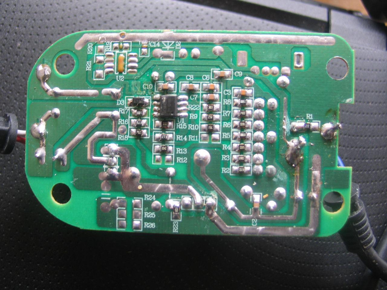

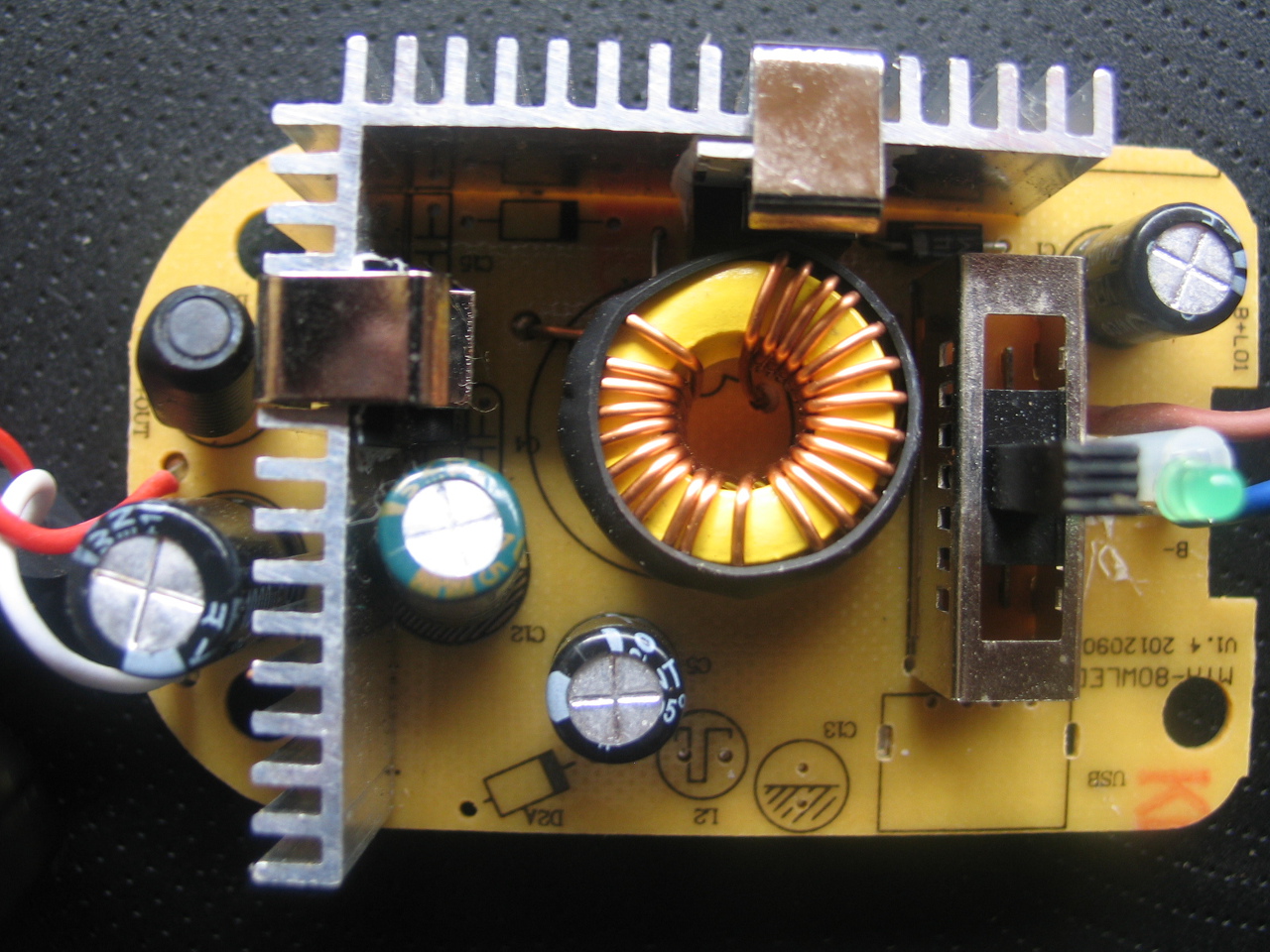

(#) Kari55 válasza Bakman hozzászólására (») Ápr 13, 2017 /
Megpróbálom, bár eddig nem igazán sikerültek a közeli képek...
(#) Kari55 válasza Kari55 hozzászólására (») Ápr 13, 2017 /
Nagy nehezen sikerült (szerintem) elfogadható képeket készítenem: Íme a két melléklet.

(#) kadarist válasza Kari55 hozzászólására (») Ápr 13, 2017 /
Ha lekötöd a szivargyújtós kábelt, akkor is megmarad a zárlat? Ohmméréssel mekkora az ellenállás a bemeneten?

(#) Kari55 válasza kadarist hozzászólására (») Ápr 13, 2017 /
Szia, 0,9 és 1,0 Ohm közt ugrál.
Ja, és akkor is zárlat van.
Folytasd az alkatrészek kiszedését, mert akár egy zárlatos SMD kondenzátorocska is lehet zárlatos, vagy dióda és akármilyen más +- között elhelyezkedő alkatrész az ellenállásokon kívül.

(#) 20sz Jófiú válasza Kari55 hozzászólására (») Ápr 13, 2017 /
Szerintem először a kapcsolótranzisztort forraszd ki és mérd ki.
(#) Kari55 válasza 20sz Jófiú hozzászólására (») Ápr 13, 2017 /
Köszi de az melyik lenne?
A hűtőbordán két alkatrész van, az egyik egy dióda a másik a tranzisztor. A tranzisztor közelebb helyezkedik el a panel hosszabbik széléhez. Egy rugószerűség rögzíti a hűtőbordához.
Rendben, megvan, és milyen értéket kellene kapnom ?
De ezt mát csak holnap.
Köszi.
A hozzászólás módosítva: Ápr 13, 2017
Ha kiforrasztod és valóban az a rossz akkor a tápból eltűnik a rövidzár. A tranzisztor három kivezetése közül egyik között sem lehet rövidzár, a multimétert sípoló módba állítva nem sípolhat.
Holnap megnézem, köszi.
(#) Kari55 válasza Kari55 hozzászólására (») Ápr 14, 2017 /
Jó reggelt!
Kiforrasztottam, és minden láb összecsipog, még a ház is. A neve HY1506.
Mi ez és mivel pótolható?

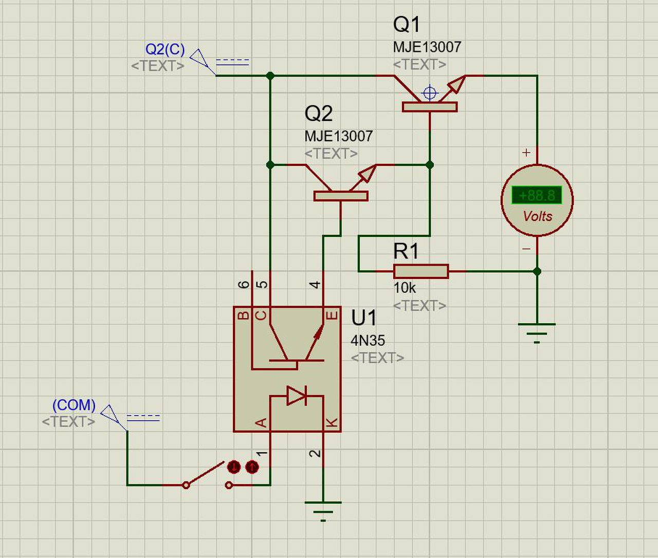

(#) silent15 hozzászólása Máj 5, 2017 /
Olyan problémám lenne hogy adott egy a képen látható kapcsolás (ez még csak egy csontváz). Azt kellene megoldanom, hogy izoláltan tudjam a meghajtó tranzisztor bázisára a tápot (320V)-ot kapcsolni. Ezzel annyi a baj, hogy a legjobb csatoló is csak 300V-ot tud CE feszültségre. Érdeklődnék, hogy ki milyen megoldást ajánlana. A dolog lényege; kontrollerrel szeretném vagy teljesen nyitni vagy lezárva tartani a szeleptranzisztort így egyfajta szabályozható tápegységet létrehozni. A kérdésen túl nagyon szívesen elfogadok minden építőjellegű tanácsot a projekthez kapcsolatban.
Páran olvashattátok; a tervem egy olyan tápegység létrehozása egy csőmérőhöz ami kontrollerrel vezérelhető és 0-320V-ig képes működni.
Köszönöm !
A hozzászólás módosítva: Máj 5, 2017
(#) ferci válasza silent15 hozzászólására (») Máj 5, 2017 / 1
Tedd az optocsatolót a darlington bázis-emitter közé és vezéreld fordított fázisban.
Így csak 1.3-1.5 voltot kell neki kapcsolni. A tápról pedig ellenállás menjen a bázisra, megfelelően méretezve.
R1 "alja" pedig a 2. emitterre menjen.
