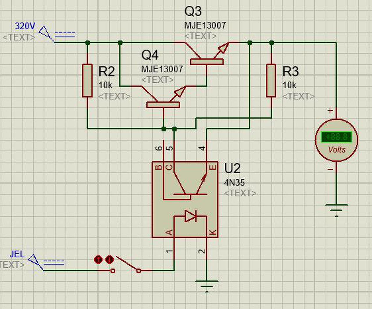

(#) silent15 válasza ferci hozzászólására (») Máj 5, 2017 /
Még mit kéne módosítanom? Áttettem bázis-emmiter közé, előfeszítem a táppal. Hogy érted hogy az R1 alja a 2. emitterre menjen? (most mások a számozások a rajzon, mert meghagytam az eredetit is)
Köszönöm !
(#) ferci válasza silent15 hozzászólására (») Máj 5, 2017 /
Az optót átforgattad, arra figyelj.. így nem oké.
Az R1 a Q4 bázisa és a Q3 emittere közé menjen, mint az optó C ( Q4 bázis)-E ( Q3 emitter) kivezetése.
R2-t úgy méretezd, hogy max 15 mA mehessen.
A fordított fázist úgy értsd, hogy ha bekapcsolod az optót, a táp kimenet akkor lesz minimális.
A hozzászólás módosítva: Máj 5, 2017
Így akkor elvileg jó lesz? Visszaforgattam, köszönöm!
A szimuláció itt valamiért mindkét állásban 320V-ot mutat a kimeneten.
Gondolom, semmi terhelést nem kapcsoltál rá és a föld felé nincs lezárás.
R2 min 22 k.
Köszönöm! Megoldódott a dolog, tettem terhelést így már szépen működik illetve R2 értékét módosítottam 47K-ra így max 6,6mA folyik rajta.
Nagyon szépen köszönöm a segítséget!

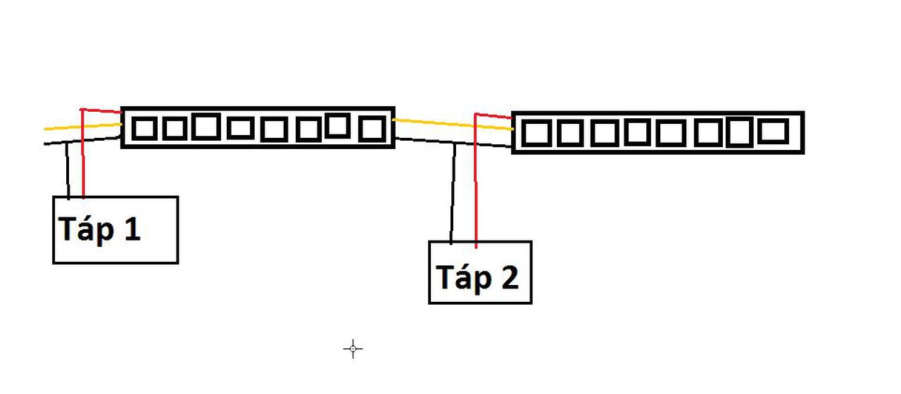

(#) Bakman válasza adorj706 hozzászólására (») Máj 9, 2017 /
Egy tápegységre annyi szalagot köss, hogy elbírja. Egy szalagot csak egy tápegységgel hajts. Ha a szalag túl hosszú, akkor több ponton etesd de ugyanarról a tápegységről. Ha csak egy vezérlőelem lesz (pl. mikrokontroller), akkor a GND és vezérlő pontokat kösd össze, de a +5V-os ágakat ne.
A képen a tápegységek párhuzamosan vannak kötve.

(#) Bakman válasza adorj706 hozzászólására (») Máj 11, 2017 /
Nem értem a kérdést. Leírtam, hogyan lehet több tápegységről meghajtani több LED szalagot. Ha a szalag perpillanat egyben van, egyszerűen szétvágod a megfelelő helyeken. Mindent visszakötsz úgy mintha egy szalag lenne, kivéve a pozitív tápfeszültséget. Olyan darabokra vágd szét a szalagot, hogy az egyes darabokat az oda szánt tápegység elbírja. A tápegységek pozitív bekötésénél a negatívokat is be kell kötni.
A WS2813-as LED szalaghoz három vezeték kell: +5V, GND, adat. Egy vezérlő elméletben végtelen számú LED-et tud vezérelni, csak ki kell várni, amíg a lánc végére ér az adat.
Mellékletben egy kép segítségnek. A minőségért elnézést, csak Paint van ezen a gépen...

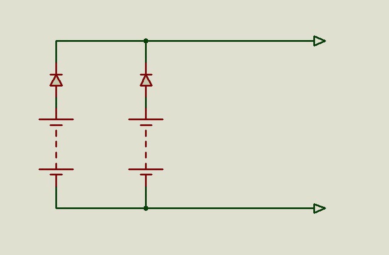

(#) Bakman válasza adorj706 hozzászólására (») Máj 12, 2017 /
Tápegységeket lehet párhuzamosan kötni, de van pár megkötés. Legyen bennük túlterhelés elleni védelem és külső feszültségforrást viseljenek el a bemenetükön, ugyanis két egyforma tápegység nincs, párhuzamos kapcsolásnál az fog dolgozni a maximumon, amelyiknek nagyobb a feszültsége. Amíg az ki tudja szolgálni a rendszert, csak az fog dolgozni, a másik csak nézi.
A rajzod szerint mindkét tápegység dolgozni fog de nem egyenletesen. Az odavezetések és az aktuális fogyasztás az egyes LED-eken meghatásrozza, hogy melyik tápegység mennyire van tornáztatva.
Megoldható több tápegység párhuzamos kötése. Ha tutira akarsz menni, akkor tápegységenként egy diódát kell használni, lásd melléklet. Hátránya a dolognak, hogy a diódán eső feszültséggel csökken a kimeneti feszültség. Ez talán még jó is lehet, kicsit kevesebb feszültséget kapnak a LED-ek, talán tovább bírják.
A linkelt tápegységeket elvileg lehet párhuzamosan kötni minden egyéb alkatrész nélkül. Viszont, a LED szalagot akkor is több ponton kell megtáplálni, különben az eleje, ahol kapcsolódik rá a tápegység, szét fog égni.
