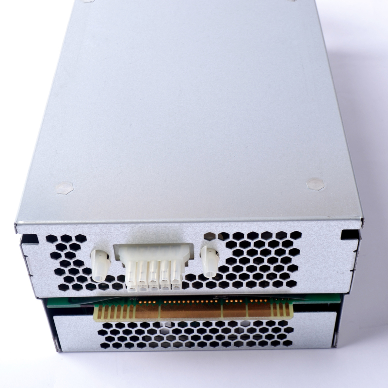

(#) Tom855 hozzászólása Júl 9, 2017 /
Létezik valami "egyszerű és olcsó" módszer amivel több fajta tápegységet lehetne napokig terheléses tesztnek kitenni?
Ebben nem vagyok szakember, a projecthez amit készítünk több kínai beszállító biztosítana tápegységet ezeket kéne valahogy tesztelnem. Elvileg mind EU standard lesz, CE certificate-je van minden tápnak. Mert egy beszállítottól szeretnénk csak tápot rendelni, ezeket meg is rendeltük már. Kívülről meg tudom nézni hogy milyen minőség, de szeretnék valami tesztet is látni.
Ilyen tápok lesznek:
1. AC/DC Adapter
- Input: 100-240VAC, 50/60Hz
- Output: 12V DC 3.0A 36W
- DC Jack: male 5.5 x 2.5mm
2. AC/DC Adapter
- Output: 24V DC 2.0A 48W
- DC Jack: 3din
3. AC/DC Adapter
- Output: 5V DC 2.5A 12.5W
- DC Jack: standard micro USB
3. AC/DC Adapter
- Output: 12V DC 5A
Kaptam már tippet led-es terhelésre.Sajnos,itt nincs mód építésre, kész megoldást kéne találnom. Tudnátok segíteni ebben, merre menjek, mit keressek? Ti hogyan tesztelnétek ezeket?
Az esetleges segítséget, hozzászólást köszönöm előre is!
Kepek.zip
(#) Bakman válasza Tom855 hozzászólására (») Júl 9, 2017 /
Tesztelni kb. 100 féle módon lehet egy tápegységet. Ha csak az a kérdés, hogy a megadott lejesítményt tudja-e szolgáltatni huzamosabb ideig, egy ellenállás is megteszi. Pl. az elsőre rákötsz egy 5 Ohm-os ellenállást (olyat, amelyik elbír 40 W-ot folyamatosan), így kb. 2,4 A-rel fogod terheli a tápegységet. Aztán vagy bírja vagy nem.
(#) Ge Lee válasza Tom855 hozzászólására (») Júl 10, 2017 /
LED-del közvetlenül nem tudod terhelni, mert az elé még áramgenerátor (vagy előtét ellenállás) is kell. Nem tudni mi a terhelés célja, illetve hogy milyen "tesztnek" kellene hogy megfeleljenek a tápok. Ha csak az a kérdés hogy bírnak-e adott ideig egy adott terhelést, akkor azt rá kell tenni, legegyszerűbben valami ellenállás formájában. Hogy a túlterhelést (netán rövidzárat) bírják-e, illetve hogy arra miként reagálnak az már egy másik történet, az olcsó tápok erre nincsenek felkészítve.
(#) Tom855 hozzászólása Júl 12, 2017 /
Köszönöm a hozzászólást, segítséget.
A terv az, hogy valami automatára kapcsolom a tápokat ami 10 percenként ki-be kapcsolja azokat terhelés mellett. Ez menne kb. 5-10 napig.
Érdekelne ti, hogy tesztelnétek, milyen módszert választanátok? Mi érdekelne igazán?
Adott 4-6 gyártó ezek nagyok, 10 éves tapasztalattal, CE tanúsítvánnyal.
Az árak tápegységenként 1,5-7$ között vannak. A garancia átlag 1-3 év a legdrágább a 3-év garis.
Jövő héten érkeznek a tápok addig szeretném a legtöbb tanácsot megkapni utána már építeni kell vmit.
Köszönöm még egyszer a segítséget!
Tom
(#) Kovidivi válasza Tom855 hozzászólására (») Júl 12, 2017 /
Én elzárnám a szellőzőnyílásokat, és maxon leterhelném egy napig. Ez a legstresszesebb körülmény, amit elő lehet állítani. Esetleg még hungarocellel körbe is zárnám. Túlmelegszik a táp, és le kell kapcsolnia. Ha szuper a táp, qkkor olyan jó a hatásfoka, hogy a keletkező hő minimális, és a kimenő feszültség mindvégig megfelelő. A be-ki kapcsolgatásnak 4napon keresztül semmi érte. 1 napig tesztelgetheted ezzel a módszerrel, de akkor változó legyen az idő 50mS és 2mp közötti véletlenszerűen változó. Túlterhelésre is kellene vizsgálni és rövidzárlatra is. Mindent monitorozni eközben.
(#) Bakman válasza Tom855 hozzászólására (») Júl 12, 2017 /
„ti, hogy tesztelnétek, milyen módszert választanátok?”
ez elsősorban attól függ, hol és mire lenne használva. Pl. kültérbe szánt tápegységet még a fagyasztóba is bedugnám fél napra.

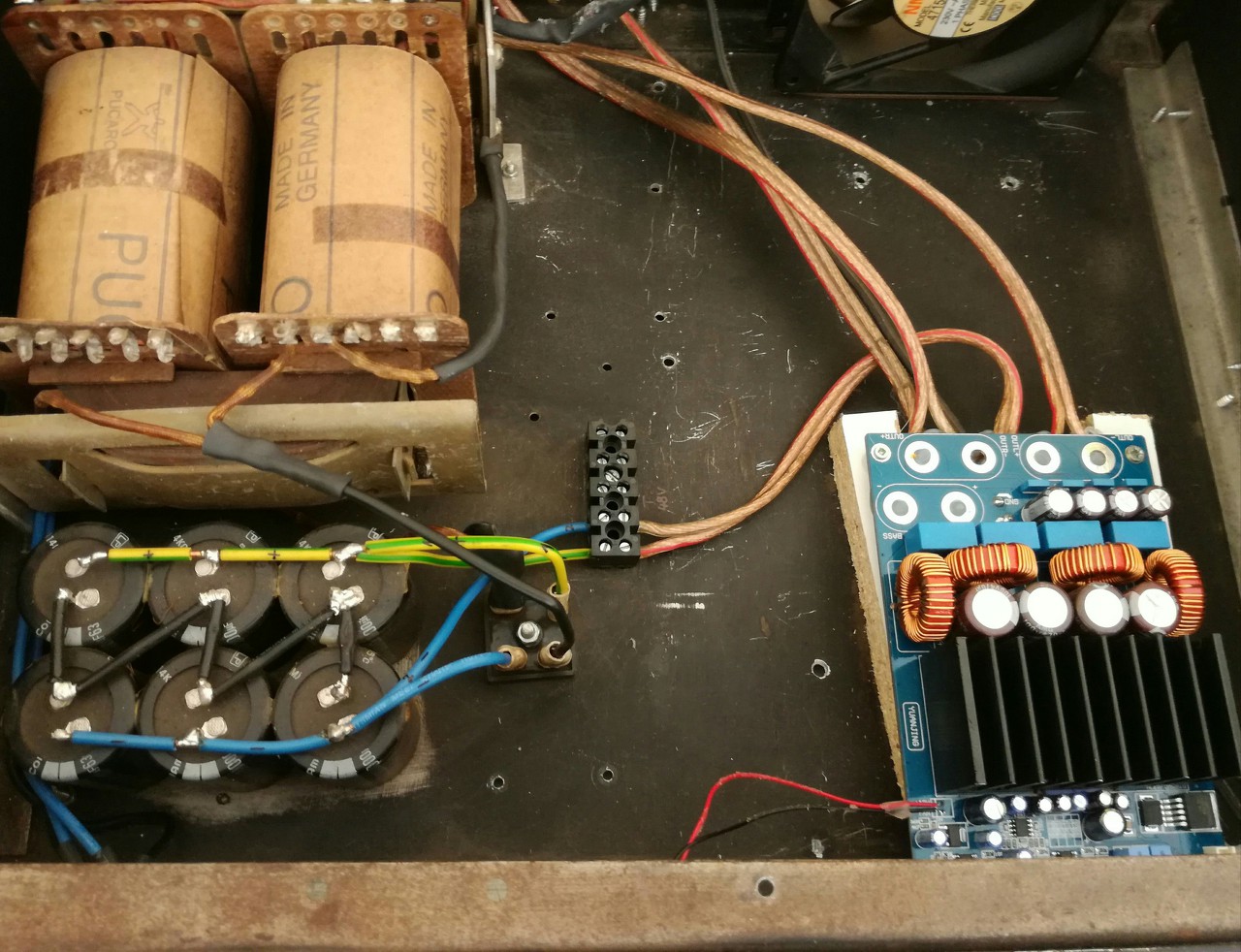

(#) silenthill2 hozzászólása Aug 5, 2017 /
Adott egy hatalmas trafó,ami 4 kimenettel rendelkezik.
Ezelőtt egy pár tuningolt Quad 4 panelt látott el.
Egyenirányítva 95 v és 48 v on volt haaználva.
Egy digitális Tda 5630 erősítőpanelt lát el.
Nekem csak a 48 voltos része kellett a trafónak.
Jelenleg 6 db 10000 mikrofahrados kondi van az egyenirányítás után.
A problémám az hogy zúgnak a hangfalak.
Totál olyan,mintha a trafó zúgása hallatszódna bele,azaz mintha zajos lenne az egyenáram.
Az rca nem szedi össze a zajt,ezt már kipróbáltam.
Szerintetek mit tehetek a zúgás ellen?
(#) Bakman válasza silenthill2 hozzászólására (») Aug 5, 2017 /
Milyen messze van az erősítőpanel a trafótól? Könnyen lehet, hogy a mágneses erővonalak generálják a zúgást és nem a tápfeszültség hullámossága. Ha messzebb viszed a kettőt egymástól hosszabb vezetékekkel, segít?
(#) silenthill2 válasza Bakman hozzászólására (») Aug 5, 2017 /
Kb 20 cm-re van tőle,és már próbáltam betenni egy terelőlemezt,de semmit sem változik a zúgás.
Előtte is volt terelőlemez benne,de gondoltam a venti miatt volt,így nem raktam vissza viszont most,a próba idejére visszaraktam,az eredmény ugyanaz....
(#) pinyó39 válasza silenthill2 hozzászólására (») Aug 5, 2017 /
Sorba/ párhuzamosan vannak a kondik? Nem volt elég a kondi feszültsége?
(#) proli007 válasza silenthill2 hozzászólására (») Aug 5, 2017 /
Hello! Próbáld meg a dióda hidat a kondik baloldalára tenni, és oda bekötni a kék és zöld-sárga vezetéket a hídról. Ha nem teszed át, a két vezetéket kösd át a kondik bal szélére. Hátha segít.
Az erősítő bemenetei is ezzel a sima hangszóróvezetékkel van bekötve? Mert az nem túl szép dolog. Próbáld meg a trafót elfordítani 90°-al vízszintesen és függőlegesen is (külön-külön) van-e valami hatása.
A hozzászólás módosítva: Aug 5, 2017
(#) silenthill2 válasza pinyó39 hozzászólására (») Aug 5, 2017 /
Ő... ezt nem én kötöttem így hanem egy elektronikai szerelő,mert a kondi - és pozitívnak jelölt részén 95 v ment a középső soron pedig 48v
Az egyenirányításnál variálltam,és mivel nekem nem kell a 95 volt
A trafó eredetileg letud adni 50 voltot és 3x voltot,a kondi után kapom a nekem megfelelő feszt
(#) silenthill2 válasza proli007 hozzászólására (») Aug 5, 2017 /
Maga a táp és a hangszórókimenetek vannak hangszóró kábellal.
A jel árnyékolt 3 eres kábel
Ez csak tesztnek van összedobva,ha minden klappol majd akkor kap ormális kábelt a táp rész is
Ezelőtt a kondi közepén lévő sor testnek volt használva a quad paneloknál,mert a trafóból is odacsatlakozott közvetlen a 48 v
