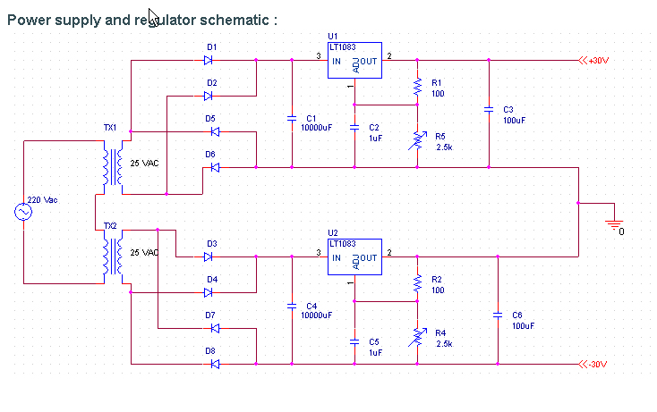

Erősítőhöz akarok tápegységet csinálni R-C szűréssel. Az elképzelésemet mellékeltem. A kérdésem a következő lenne: Milyen értékűek legyenek az R-C tagok? Én az ellenállásoknak 2ohm-ot, a kondenzátoroknak 2200µF-ot gondoltam.
(#) potyo válasza kinaino55 hozzászólására (») Júl 6, 2009 /
Ha azon a 2 ohmos ellenálláson 5A megy át, akkor az 50W veszteséget jelent és 10V feszültségesést. Biztos kell ez neked?
Erősítőhöz szerintem felesleges az ilyen szűrés. Meg RC szűrést inkább jelszinteknél alkalmaznak, teljesítményáramkörökben inkább LC szűrést szokás használni.
(#) proli007 válasza kinaino55 hozzászólására (») Júl 6, 2009 /
Így van! Továbbá, a "B" osztályú erősítőknek az áramfelvétele a kivezérléstől függően erősen változik. Így a táp lepkézne. Szóval ennek a megoldásnak, csak "A" osztályú erősítőnél lenne létjogosultsága.
Viszont ha már szűrni akarsz, akkor egy egyszerű áteresztő tranyós szűréssel (stabilizátorral) sokkal jobb eredményt tudsz elérni. (a füstöt nem számítva a bordán). A tranyónak a váltakozóáramú belsőellenállása nagyobb, mint az egyenáramú. Ez jobb szűrési tényezőt ad. Persze ezt méretezni és próbálni kell. De csak akkor indokolt, ha a tápfesz túl nagy és valahova el akarod "tüntetni" a felesleget.
üdv! proli007

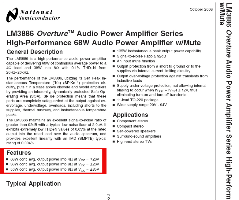

Igen a tápom nagy (szerintem) az LM3886-os IC "meghajtására", mivel +/- 38V-ot ad le. Gondolkodtam a stabilizátoros tápegységen is.
Kérdéseim: Indokolt-e a stabilizátoros táp vagy az IC-t nyugodtan ráköthetem a +/- 38V-ra teljes kivezérlés mellett? Az IC adatlapját és a stab.tápról a képeket mellékeltem, nézzétek meg és írjátok meg véleményeiteket.
Hát lehet nem kellett volna bele avatkoznom a témába, de most már mindegy.
- Az erősítő IC-vel kapcsolatos kérdéseidet az erősítős topikban tedd fel, mert én nem használok ilyen IC-ket, és így nem akarok mondani róla semmit.
- A Táplálással viszont ami a képen van nem igazán tudok azonosulni. Egy erősítő fokozat, működés közben pillanatokra, hatalmas áramokat vesz fel. Nem véletlen a böszme méretű pufferkondi alkalmazása. És hogy nagyfrekvenciásan is betöltse a szerepét, ezért kapcsolnak vele párhuzamosan 1..2µF-os fólia és 100..470nF-os kerámia kondit is. Így a csúcsáramokat a kondi adja, és a töltésére, az átlagosan felvett áram szolgál. (ez azért nem igaz, mert minél nagyobb a kondi, a trafó felől annaál nagyobb csúcsáramokkal kell tölteni, de ezek mégis "csak" 100Hz-es áramok, amik legfőképpen az egyenirányítót nem kímélik. (De azok meg erre vannak kitenyésztve.)
Nos, ha a stabilizátor kimenetén csak egy 100µF-os kondi pihen, akkor a végfok gyors áramait a stabinak kell szolgáltatnia. Így mint egy "végfok" részt vesz a folyamatba. De a stabi, nem egy végfok IC, hanem egy elég összetett áramkör a maga dinamikus és szabályzástechnikai hibáival egyetemben. És ha ez bekerül a láncba, akkor az biztosan hallani is lehet.
Tehát minden szokással ellentétben, itt a szabályzó kimenetére is egy pufferkondit kellene tenni. Ennek viszont a szabályzó fog nagyon örülni, mert szinte kapcsolóüzemű stílusban fogja tölteni a kondit, amitől akár gerjedhet is az áramkör.
A nagy kondi miatt, viszont a szabályzóra egy reverz diódát is kell kötni, mert ha a kimeneti kondiban van villany, a bemenet meg összeesik, akkor ezt általában zokon veszik a szabályzó tranyók. (Vélhetően a bázison folyik vissza a villany).
Minden esetre, a szabályzó kimenete és a kimeneti puffer közé, valami ellenállást kellene tenni, (beáldozva ezzel a stabilizálási tényezőt) hogy akármekkora áramok ne Follynak a pufferek között. (Mert a bemenetre is kell a szűrés miatt egy rendes puffer. De ha jelentős többletfeszültség áll rendelkezésre (sajnos) akkor megfontolandó, hogy mekkora bemeneti kondit alkalmaz az ember, mert azzal ugyan nő a brummfesszültség, de csökkennek a csúcsáramok. Ezt viszont a szabályzó, ki tudja szabályozni.)
Minden esetre, azt javaslom, kérdezz olyanokat, akik már próbáltak ilyent (és lehet adni a véleményükre). Mert lehet én hajlamos vagyok a problémák felnagyítására és gyakorlatban nem ennyire borús a helyzet. (Ez amúgy igen függ az alkalmazott IC paramétereitől, hogy milyen minőségű hangzást lehet belőlük kicsikarni. Azaz, hogy mit kell és érdemes beáldozni a cél érdekében.)Az tudható, hogy az IC áramkör tervezők számolnak ezekkel a problémákkal, és tudatában vannak a tápfeszültség változással. Ennek megfelelően az IC tápfeszültség elnyomását, megfelelőre tervezik. De sima pufferkondi alkalmazása esetén, a tápfeszültség változása miatt, a dinamikus csúcsteljesítmény, jóval nagyobb, mint a statikus RMS terhelés. (Nem tudom, ma milyen hangzatos szavakkal takargatják ezeket a paramétereket.) Minden esetre, ezek a teljesítmények stabil táp esetén azonos nagyságúak lesznek.
Na, ennyit a filozófiáról. A többi már tapasztalat és hit kérdése.
(A stabik és hűtőborda árából, meg lehet trafót érdemes venni inkább..)
üdv! proli007
(#) kinaino55 válasza proli007 hozzászólására (») Júl 6, 2009 /
Igen már ott is feltettem a kérdésemet az erősítők topikban is csak nem kielégítő válaszok érkeztek.
Te nagyon profin megfogalmaztad tanácsaidat köszönet érte.
Számomra a tanulság ebből az minél egyszerűbben csináljam meg az erősítőmhez a tápegységet.
