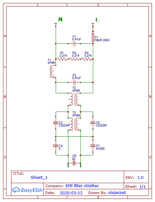

Lerajzoltam a pc tápegység egyenirányító előtti szűrő részét. (remélem nem rajzoltam el valamit, ahol nincs érték, nem tudtam leolvasni) Lehet tudni melyik része szűri a bemenő zavart (nekem csak ez kellene) vagy esetleg a hálózatra kimenő zavart? A másik kérdésem, hogy ez gyakorlatilag frekvencia vágóként működik, vagy másképp szűri a zajt? Kösz
Nem zajt, zavart szűr. A hálózat felé irányuló zavart szűri, a vezetett zavarsugárzásra 9 kHz, és 30 MHz között kell teljesítenie a szabványban előírt értékeket.
A hálózatból érkező zavarokra meglehetősen érzéketlen a szerkezet.

Az átvitel szempontjából egy szűrő szimmetrikus négypólus. Mindegy melyik az eleje vége.
De a hálózat felől érkező zavarok spektruma más, mint amit egy kapcsoló üzemű táp termel. Vannak ilyen célra készült szűrők is, ezek azonban jóval nagyobb méretűek, mint amit különböző készülékek bemenetén találsz. Az ezekben használt induktivitások az alacsonyabb frekvenciák szűrése miatt jóval nagyobbak.

A puffer elkón meglevő brumm feszültség 10 - 100 mV, ehhez képest a hálózat felől bejutó zavaró komponensek szintje igencsak elhanyagolható, µV nagyságrendű. Nem elhanyagolható szempont az is, hogy minden erősítő fokozatnak a táp felőli zavarokra több kevesebb elnyomása van. Ezért lehetséges, hogy a nagyszintű fokozatok részére a tápfeszültséget kevésbé, vagy egyáltalán nem szűrik. A csatolt dokumentumokból is leszűrheted, hogy leginkább a hálózat felé történő zavarsugárzás a legnagyobb gond, szabványok vonatkoznak a megengedhető értékre. A vezetett sugárzás a hosszabb tápkábelekben, mint antennákban átalakulnak elektromágneses sugárzássá, ami az elektroszmogot növeli, és sokkal nehezebb védekezni ellene, ha már kialakult. Szerintem semmi okod tartani a hálózat felől vezetéken érkező zavaroktól, mert azokkal viszonylag könnyen el lehet bánni.

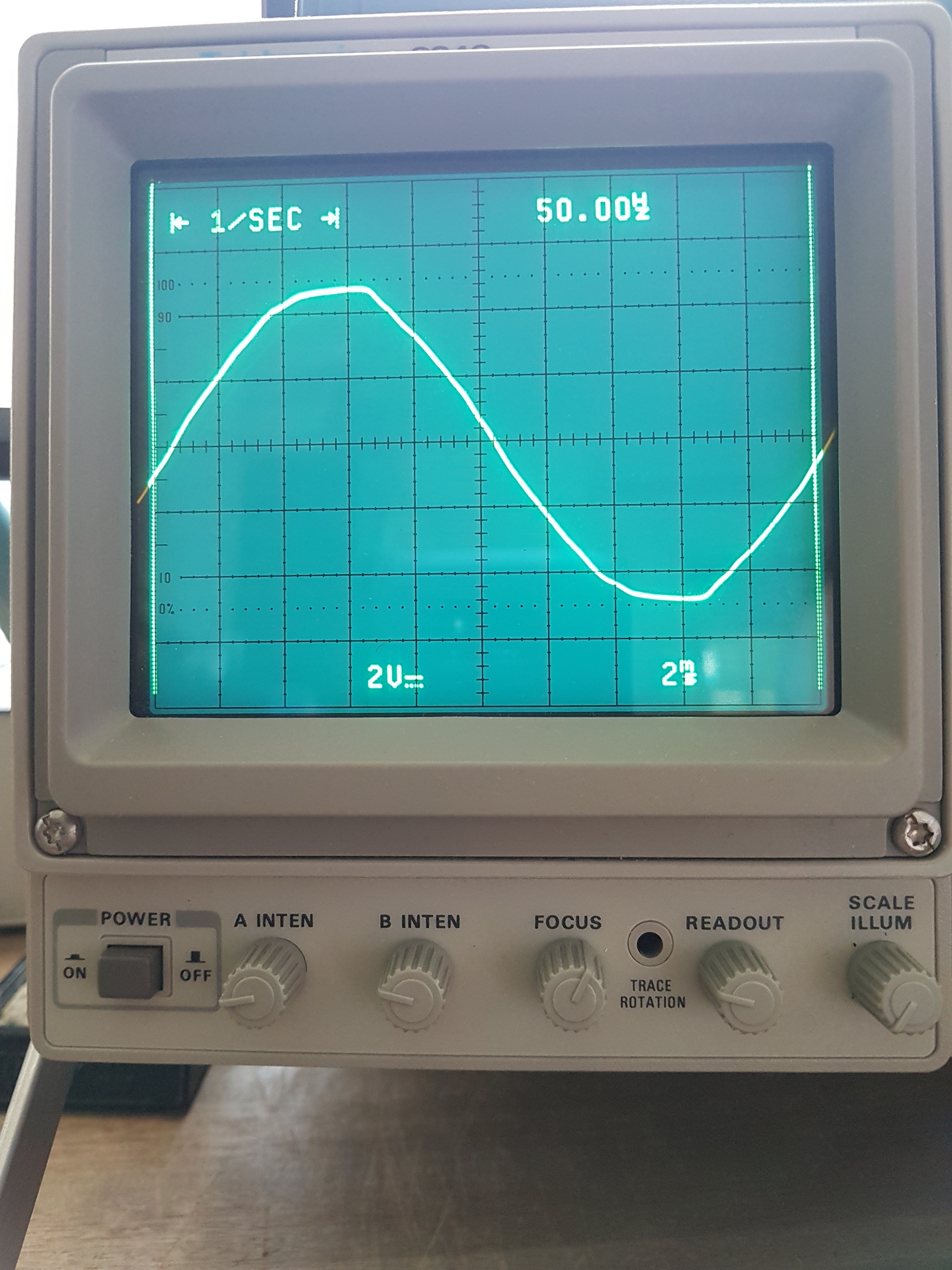

Idézet: „ehhez képest a hálózat felől bejutó zavaró komponensek szintje igencsak elhanyagolható, µV nagyságrendű.” Ehhez képest én 20-28Vpp zavarjelet mértem a hálózati feszültségen...

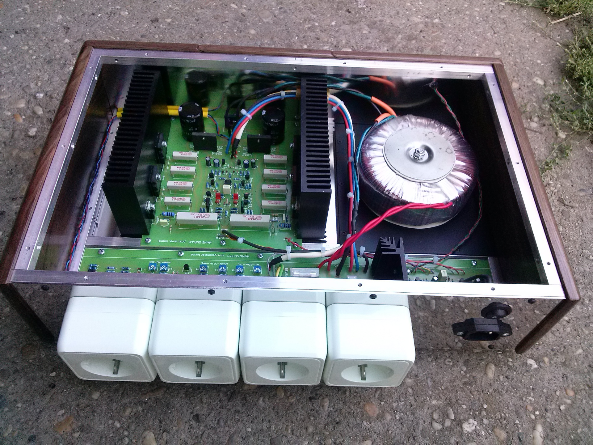

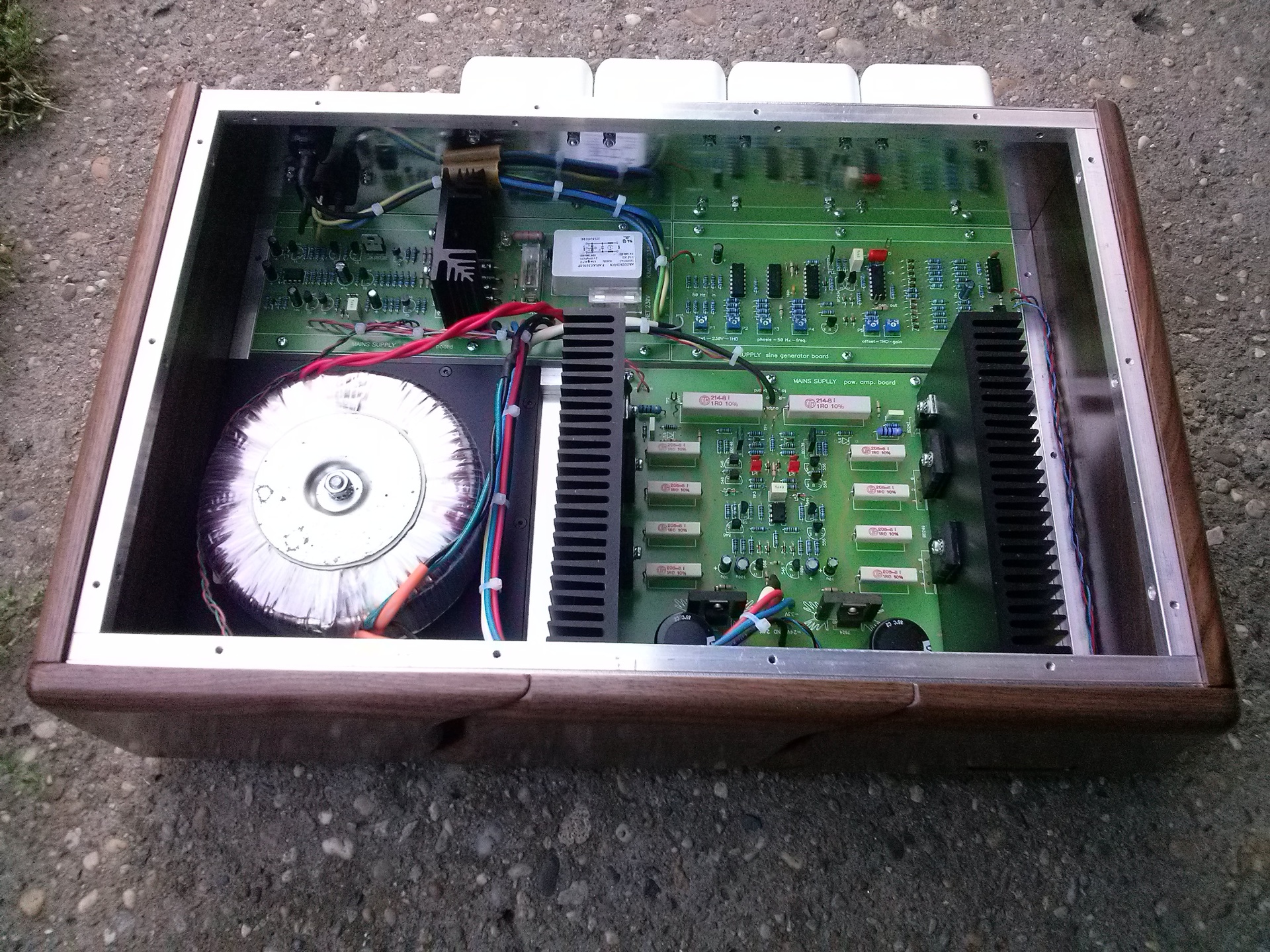

Tetszik a kép, ugyanis ez a hálózati tápgenerátorom hibajelét mutatja.

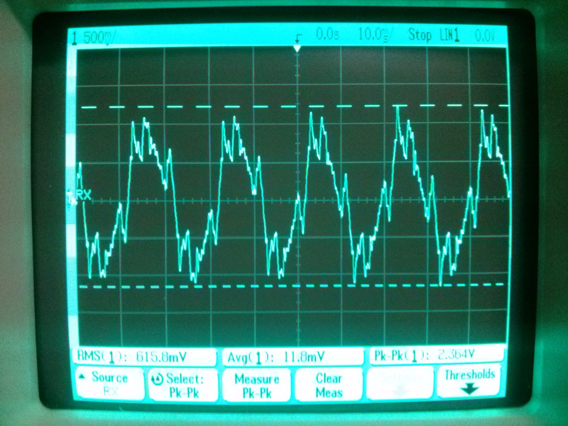

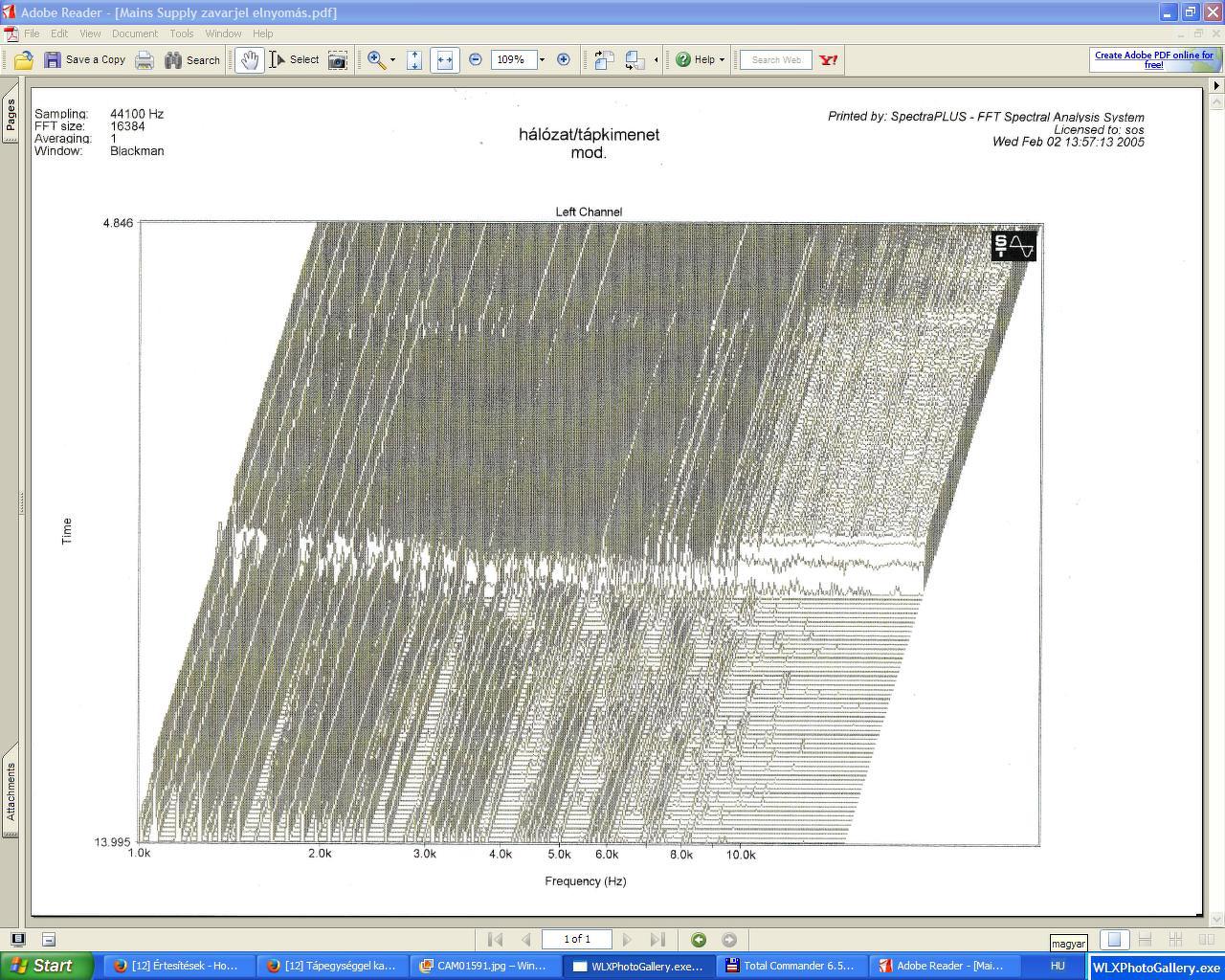

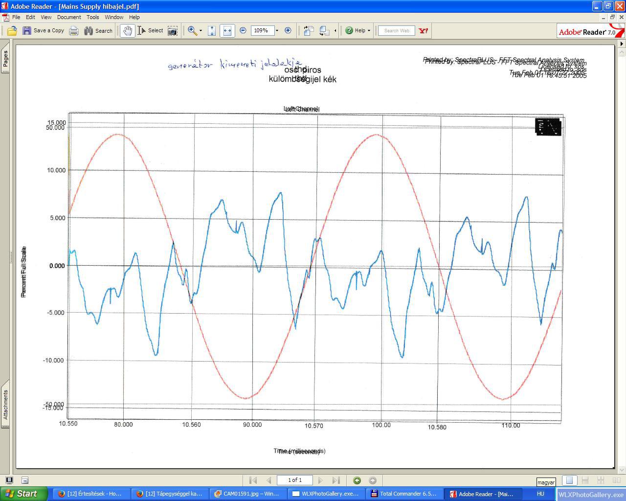

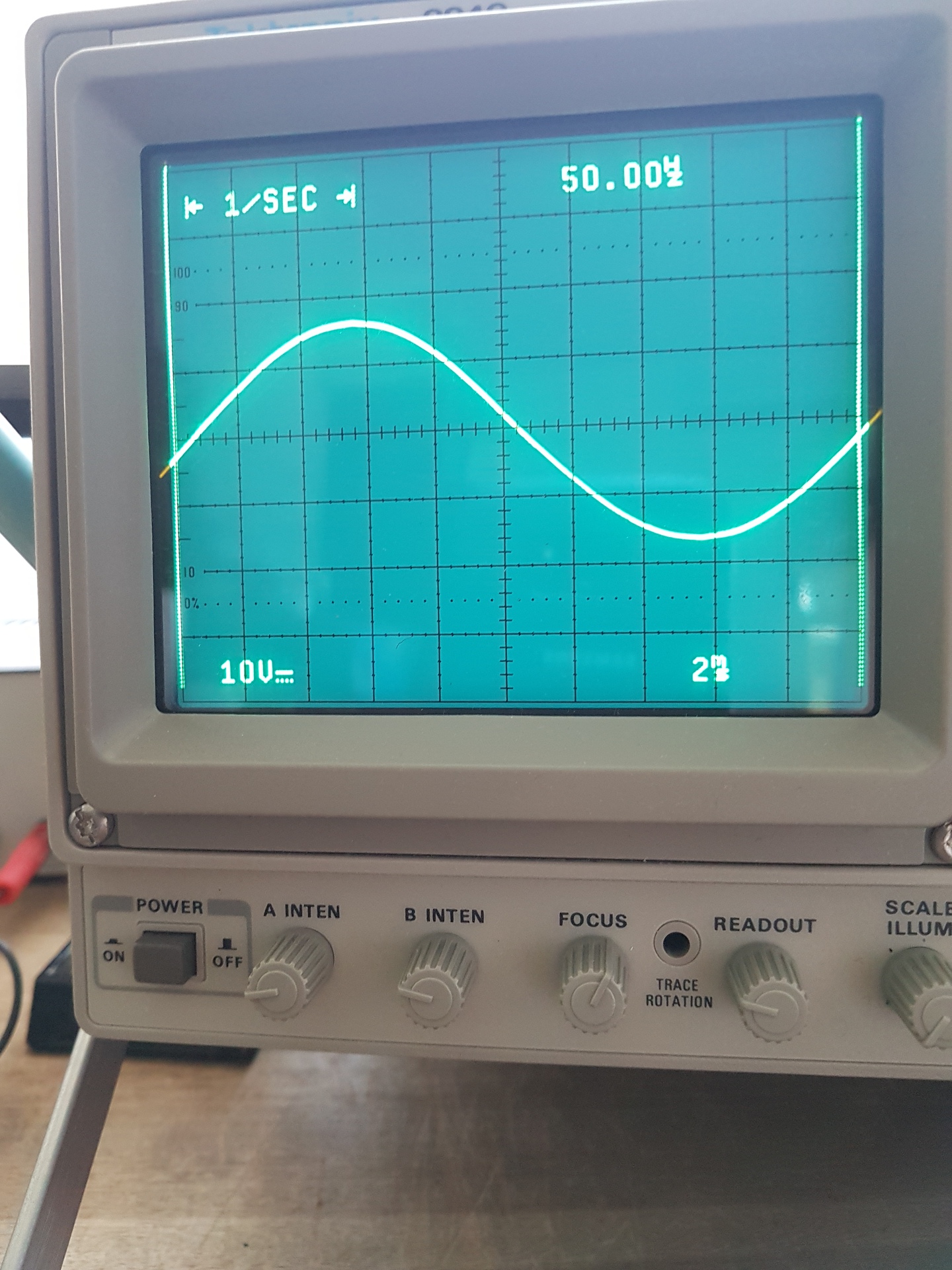

Az első szkópkép a hálózati 50 Hz, a második a generátor kimeneti jelalakja. A kettő közötti különbségi jel az amit kitettem az előbb. A 3. a 4. a tápgenerátor, ami ezt a kimeneti jelet előállítja. Nem biztos, hogy mindent tudsz amiről azt gondolod, hogy igen. Idézet: Mondat részen van a hangsúly „a hálózat felől bejutó”

Ott van az a "zavarjel" című kép. Látod a spektrumot, hogy még 20 kHz-en mennyi zavarjel van a hálózati feszültségben? A hozzászólás módosítva: Márc 18, 2020
Nincs kérdés ez válasz volt , Pucukának írtad a hálózaton mérhető zavarjel értékét .
A hibajelben ott van minden ami nem tartozik az 50 Hz-hez. A szkóp fotón ez látszik is. Ezért kérdezem, hogy mi a kérdés, vagy mi nem világos számotokra?
És hol mérted ezt a hibajelet ? Ha megméred a berendezésed tápfeszültségén egyenirányítás pufferelés után ahogy javasoltam megtudod hogy abból a 20-28v ból mennyi jutott be a készülékedbe (tehát mint már 3* írtuk a bejutott zavarjelen van a hangsúly )

Én meg azért terveztem rengeteg energia és idő ráfordításával ezt a "tápgenerátort", mert valahol olvastam róla anno, hogy sokat javít a hangzáson. És valóban. Ezért használom. Kimérni nem lehet a hatását a pufferen, mint ahogy rengeteg mindent nem lehet kimérni az erősítőkön, hogy vajon miért nem szól egyformán kért azonos paraméterű vég(elő)fok.
