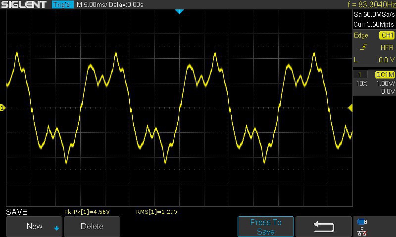

(#) Ge Lee válasza Massawa hozzászólására (») Márc 19, 2020 /
A kapcsitáp is átviszi, meg még tesz is hozzá. A mostani erősítőm anódfesze stabilizátoros szűrőről kap tápot, ami egyben kapacitássokszorozó is, nem nagyon érdekli mik vannak a hálózaton.
Pedig ott lehet sok minden, megmértem magamat, azaz bekapcsoltam a szkópot és megfogtam a szonda végét, látszik az 50Hz-es alapjel plusz ami még rajta van. A másik ábrán rátettem még az FFT-t is, 10MHz-ig elég szép amplitúdóval vannak tüskék. A vízszintes osztás 2MHz/div a függőleges pedig 20dB/div.

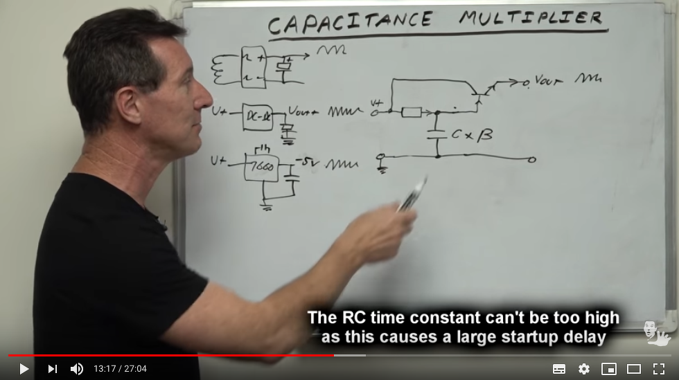

(#) erbe válasza pucuka hozzászólására (») Márc 19, 2020 /
„De kapacitás sokszorozó, olyan azért nincs.”
Tápegységek típusainak ismertetésénél az áteresztő tranzisztoros stabilizátor előtt szokták ismertetni a tranzisztoros szűrőket. Pl. Magyari... Rádiótechnikai zsebkönyv, 1975, 147 oldal:
"A soros kapcsolású tranzisztoros szűrő hatásos kapacitása: Chat = C * h21e "
(#) Bakman válasza pucuka hozzászólására (») Márc 20, 2020 /
„Az a kapacitás sokszorozó meg mi a frászkarika?”
Egy szűrőtípus elnevezése. YouTube - EEVBlog.
(#) Ge Lee válasza pucuka hozzászólására (») Márc 20, 2020 /
Nem létező dologra (capacitance multiplier) ritkán ad a gugli 1 millió 270 ezer találatot.
Ahogy előttem erbe már leírta, egy mezei RC szűrőhöz képest egy sokszorozó (ami egy plusz áteresztő elem) az áteresztő elem béta szorosára "növeli" az adott RC szűrő hatékonyságát, azaz olyan mintha az adott kapacitás értékét a tranyó bétaszorosára növeltük volna.
Nálam FET van ezen a helyen, és konkrétan 2000-ed részére (azaz 3 nagyságrenddel) csökkenti a hálózati búgófeszt a kimeneten, miközben az RC szűrő értékei változatlanok maradnak.
(#) pucuka válasza erbe hozzászólására (») Márc 20, 2020 /
Van ennek becsületes neve, Miller effektus, Miller kapacitás. Az a kimeneti kapacitás erősítés szeres transzformálása a bemenetre. De ezt egy "szakembernek" tudnia kellene. Az, hogy olyan minta, az nem az. Egyébként ez a jelenség a visszahatás hatása, ami minden erősítő fokozatban megvan kisebb nagyobb mértékben (a fokozat erősítésétől függően), és ezért van az a bizonyos tápfelőli zavarok elnyomása. A nagyjelű fokozatok tápjának szűrése ezen ok miatt sem feltétlenül szükséges.
Az áteresztő tranzisztoros szűrő pedig azt használja, hogy egy tranzisztor más ellenállást képvisel egyenáramú, és váltóáramú szempontból. Így az ugyanakkora kapacitás mellett a szűrés is hatékonyabb mintha egyszerű ellenállást használnánk. Az áteresztő tranzisztoros stabilizátorban is ez működik, csak emellett a referencia feszültséghez is szabályoz.

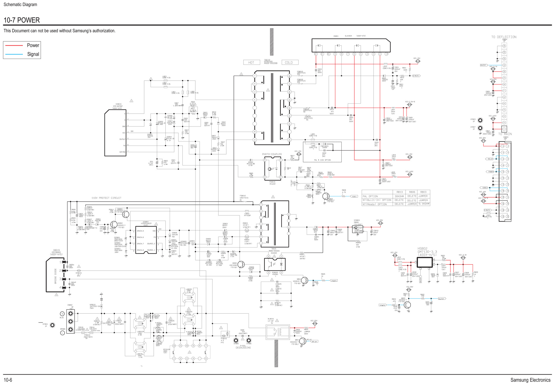

(#) chipi hozzászólása Ápr 9, 2020 /
Segítséget szeretnék kérni. Az alábbi videó-ban levő tv tápegység érdekes cicergő hangot add ki, egyszer van áram, egyszer nincs áram. A kondikat kicseréltem, egyedül a nagy 450v 330µF kondit nem cseréltem. Az ellenállásokat a kapcsolási rajz segítségével végigellenőriztem és stimmeltek az értékek. A tápnak van néhány kimenő értéke, az alap készenléti 5V megvan! De van 7,5V helyette csak 3V -t mértem, és ez mindig eltűnik, illetve 15V helyett csak 11V-t.
A tápegységben hol keressem a hibát, vagy mit mérjek, hogy kiderüljön mi okozza ezt a kapcsolást?
Mellékletként csatolom a táp kapcsolási rajzát is!
(Ahogy látom elég kicsi lett a feltöltött kép. Itt egy jobb minőség.
Köszönöm előre is a segítséget!
A hozzászólás módosítva: Ápr 9, 2020
(#) erbe válasza chipi hozzászólására (») Ápr 9, 2020 /
A 7,5 V-os ágon van valahol egy zárlatos eszköz. Nem a tápegységnél, hanem távolabb. Így nem esik le nullára a tápfesz, csak túlterhelődik. Lesz mit keresgélned.
A többi kimenet értékeit is ideírhatnád. 142 V -?
(#) chipi válasza erbe hozzászólására (») Ápr 9, 2020 /
Szia,
142 V ágon 140 -t mértem. Van továbbá még 3.3V -s ág ott is 3,1 -t mértem. A többi ágon ahogy nézem stimmelnek a feszültségek.
(#) chipi válasza chipi hozzászólására (») Ápr 10, 2020 /
Jóhír, hogy sikerült úgy mérnem, hogy a 7.5V meglett. Valami a digitális panelon van a probléma.

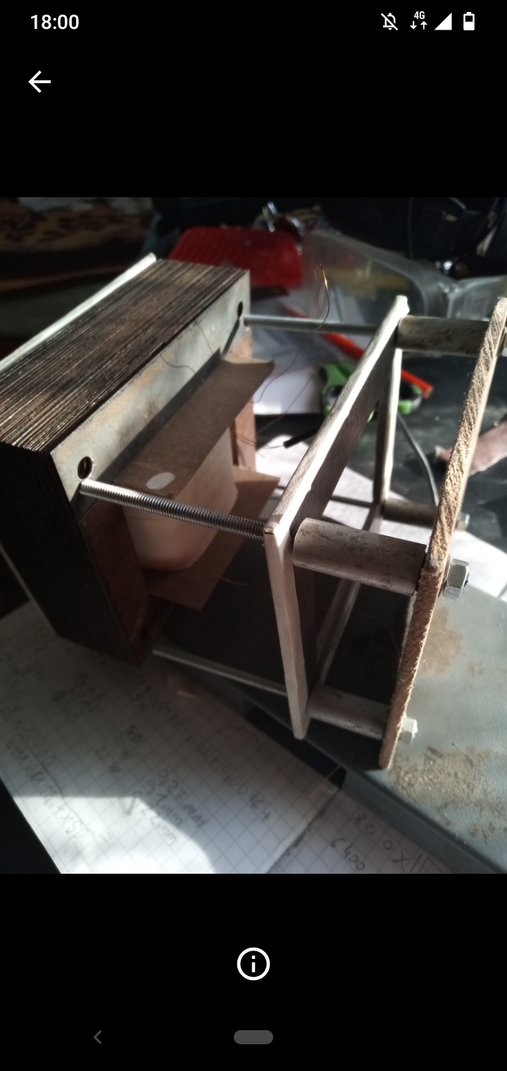

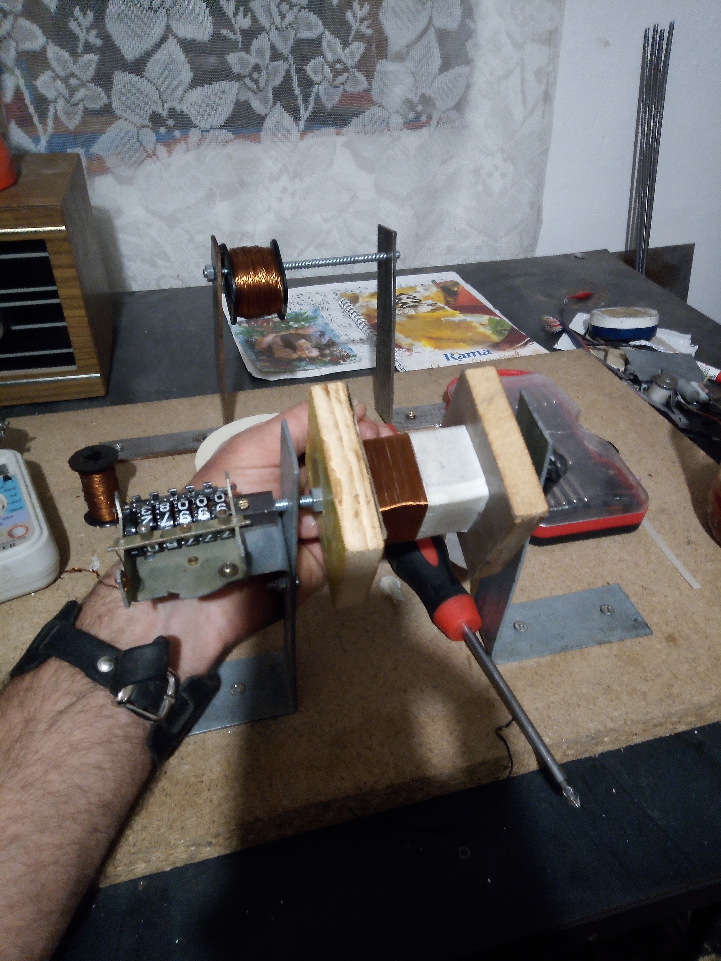

(#) jani1987 hozzászólása Ápr 26, 2020 /
A trafó lemezek egyenletes összeszorításához készítettem két keretet. Mivel nincs középső oszlop része így gondolom nem zavarja különösebben a trafó működését. Vagy?
(#) granpa válasza jani1987 hozzászólására (») Ápr 26, 2020 /
Nem zavar. Szigetelést rakj alá. Én a (külső) széleit felhajtottan volna, úgy merevebb.
(#) jani1987 válasza granpa hozzászólására (») Ápr 26, 2020 /
3mm vastag acél lemez. Azért a rögzítésre is volt gondom.
Az átmenő csavart is szigetelni kell?
Lehetőleg, de sok anélkül is évtizedekig üzemel. A "spéci" s.réz csavar (vagy nem mágnesezhető acél), szigetelő cső.

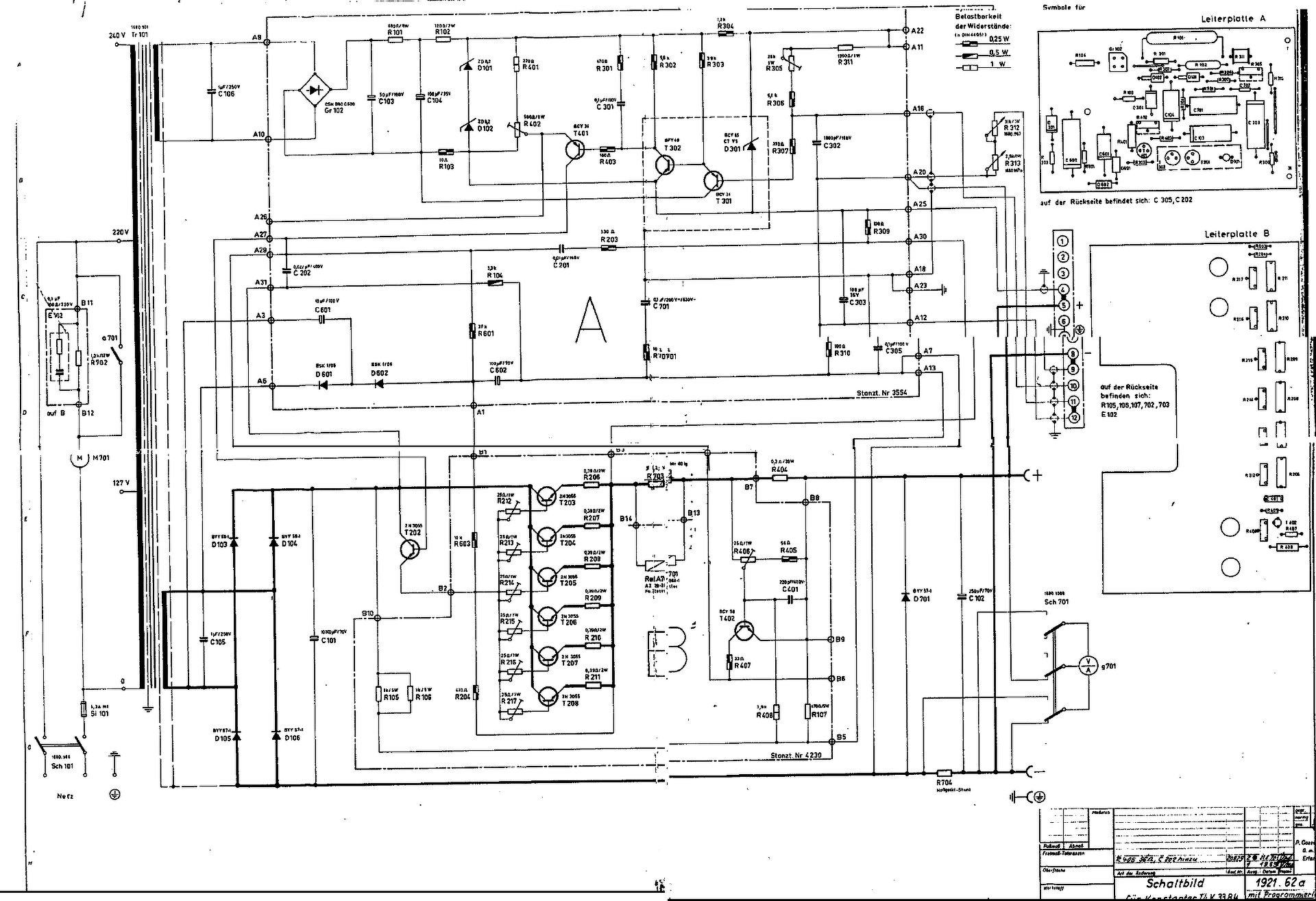

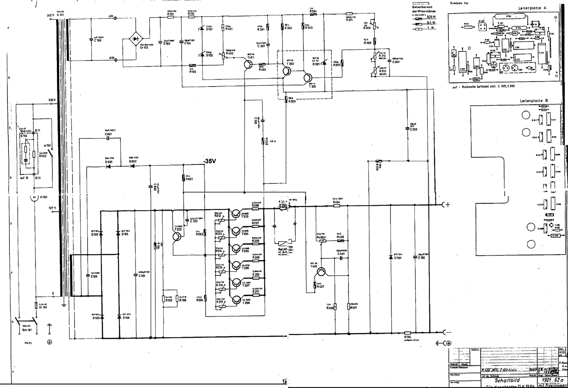

(#) Ktulu hozzászólása Ápr 27, 2020 /
Szép napot.
Van egy régi Gossen tápegységem.
Csatoltam a rajzát.
Meg tudná mondani valaki, hogy mi a szerepe a 10 Ohmos R103 ellenállásnak a segédtápban?
(#) proli007 válasza Ktulu hozzászólására (») Ápr 27, 2020 /
A T301 emitteréhez képest készít egy kis negatív feszültséget, hogy a T302 letudja zárni a T301-et.
