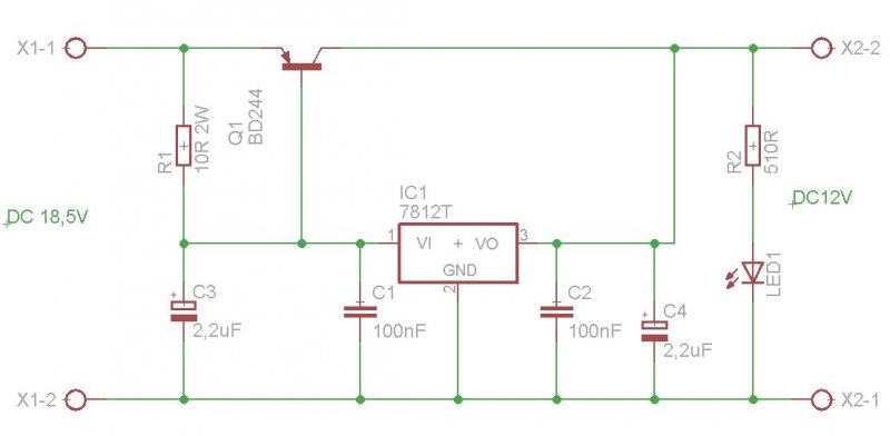

Szeretnék egy stabilizált 12V-os tápot készíteni 3A-es terhelésre. A trafó egyenirányítatlanul 12V-ot ad le, egyenirányítva,szűrve,pufferelve 18,5V lesz.
Rápillantana valaki, hogy a mellékelt kapcsolás jó-e (esetleges hibák, valami nem kell bele vagy épp hiányzik, nem megfelelő értékek...stb.).
Köszi szépen!
(#) doomkiller válasza bancsi15 hozzászólására (») Jún 25, 2011 /
Ha 3 Amperre szeretnéd használni akkor a C3 értéke 4700µF legyen .
(#) bancsi15 válasza doomkiller hozzászólására (») Jún 25, 2011 /
Annak muszáj annyinak lennie? Csupán azért kérdezem, mert az egyenirányításnál, már van 2db 2200µF elko.
(#) storm válasza bancsi15 hozzászólására (») Jún 25, 2011 /
Attól függ, hogy mire fogod használni. Ha valami olyan dolgot akarsz vele megtáplálni, ami simább tápfeszt igényel, akkor ajánlott még egy 2200µF-os kondit bekötni, de 4700µF nem ártana, viszont szerintem nem C3-at kéne módosítani, hanem a jelenlegi pufferekkel kéne párhuzamosan kötni
(#) bancsi15 válasza storm hozzászólására (») Jún 25, 2011 /
Igazándiból egy univerzális tápnak szánnám, amit elég sok mindenre tudnék használni. Tulajdonképpen olyasmikre gondoltam, mint: 12V-ot igénylő áramkörök,coolerek,erősítők, de akár izzók kipróbálása.
Hát akkor viszont nem ártana még 1 plusz pufferkondi.

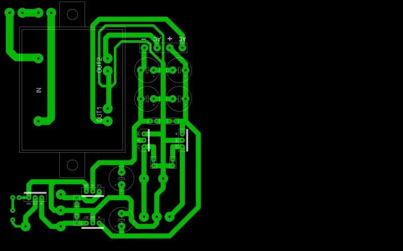

A kérdést nem akartam a labortáp topikba tenni mert ez azért nem egy olyan szintű kapcsolás. Mellékeltem egy +-12 +-5 és +3V-os egyszerű tápegység NYÁK tervét. A kérdésem csak az lenne, hogy nem-e okozhat gondot, zavart a kimeneteken, hogy a GND ág eléggé "körbeveszi" a trafót (földhurokra gondolok). Vagy itt még nincs túlzott jelentősége? Ki lesz még egészítve áganként 1-1 biztosítékkal, komolyabb áramkorlát sajnos egyelőre nem lesz benne mert gyorsan kellene a cucc és még (ki) kell találnom valami jó áramkorlátozó kapcsolást.

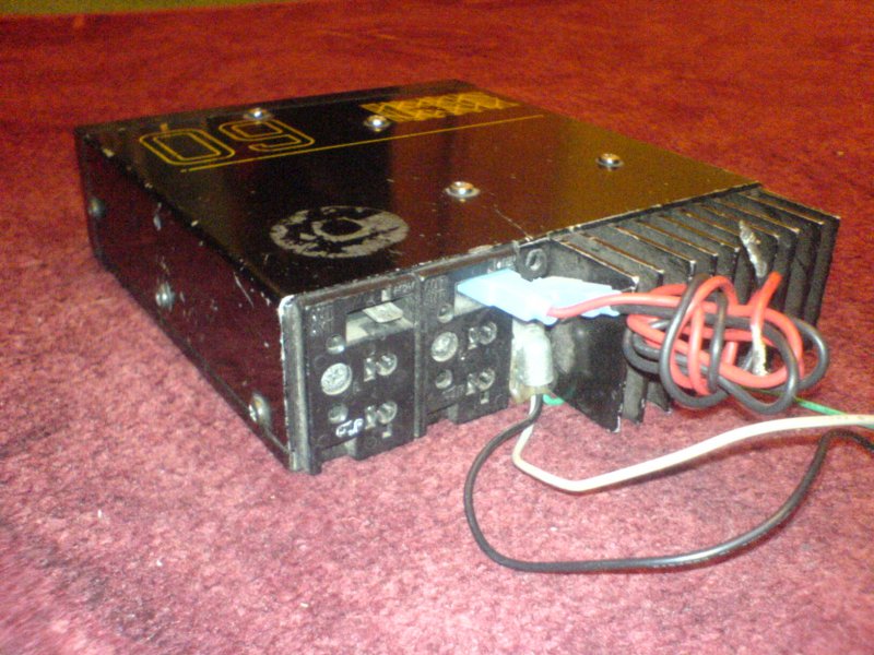

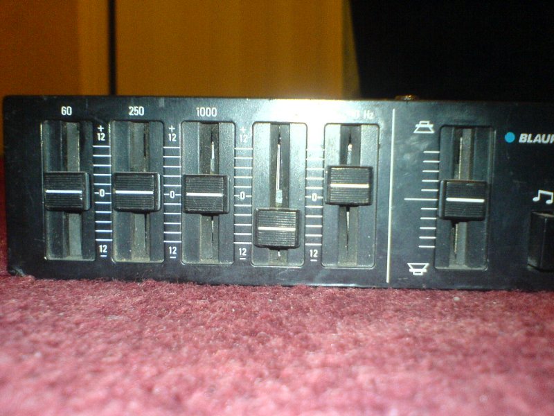

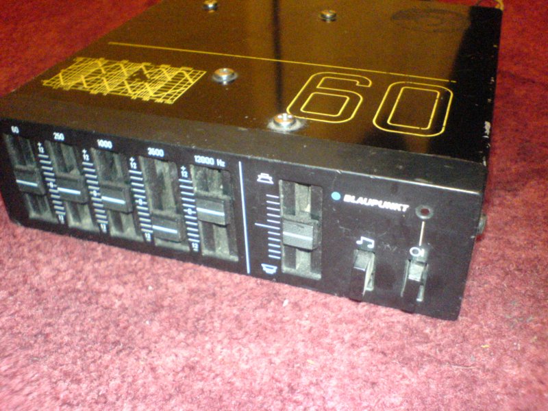

Van egy Blaupunkt BEB 60 autóba való equlizerem(Lent kép). Kicsit utána néztem, és valószínű, hogy erősítő is egyben.
Nos, ezt otthonra szeretném bekötni, mivel tönkre ment az erősítőm.Amíg nem csinálom meg, addig ezt szeretném beüzemelni. Ehhez, ha jól tudom, kell egy adapter, DC 12V-os. Ugye ez váltó áram. Vettem egy egyenirányító diódát.(Lent van róla kép)
Ahhoz kéne nekem segítség, hogy az adaptert, és a diódát hogy hozzam össze, hogy lakásban működjön az autóba való equlizer/erősítő.
Előre is kösz, Laci

(#) sany válasza laszkaa hozzászólására (») Júl 23, 2011 /
Ha az adapteredre DC 12 V van írva, akkor az egyenáramot szolgáltat.Nem kell semmilyen dióda hozzá.Csak a megfelelő polaritásra kell ügyelned, ha rákötöd a magnóra.
Esetleg tudnál az adapteredről képet készíteni mielőtt rákötöd , hogy láthassuk az adatait?

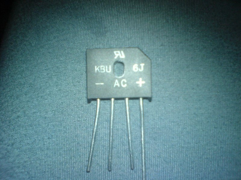

Végülis a polaritás, nem számít, ahhoz értek.Egyedül, a diódás megoldás érdekelt, hogy azt hogy tudom bekötni, de ha nem kell, akkor nem. Köszönöm a gyors választ, ha van valami gond, akkor írok.
(#) proli007 válasza laszkaa hozzászólására (») Júl 24, 2011 /
A dióda (Greatz egyenirányító) nem egy nagy kaland, mert ha megnézed, a két AC-val jelzett lábra kötöd a váltófeszültséget, az a +- lábon jön le az egyenirányított feszültség. A gond, hogy ez még csak lüktető egyenáram lesz, tehát a terhelő áram szerint 2200..4700µF-os kondi kell Amperenként szűrésnek. Valamint a feszültség ritkán lesz pont 12V, tehát nagyobb feszültség kell, és azt stabilizálni, pld. egy 7812-es háromlábú stabival...
Ha erre voltál kíváncsi.

(#) laszkaa válasza proli007 hozzászólására (») Júl 24, 2011 /
Legfőképpen erre, köszönöm a válaszod!
